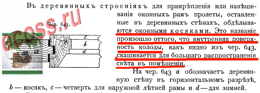

Уважаемый Pogarik, а какая должна дать правильная обсада для дома из бруса 145? На сайте цена зависит от толщины и ширины, а какие они должны быть? Ширина по ширине будущей коробки?
makcиm писал(а):Уважаемый Pogarik, а какая должна дать правильная обсада для дома из бруса 145? На сайте цена зависит от толщины и ширины, а какие они должны быть? Ширина по ширине будущей коробки?
..см. выше вложения (картинки) там есть классическая и правильная оконная обсада : (косяк, колода) : правильный профиль для разнесенных рам, ширина на толщину стены, ПАЗ!, а не шип, как у рукожопых,т.к. гниение (биопоражение) происходит всегда в пазу, поэтому при ремонте меняется обсада (косяк, название от скоса на прямой обсаде для увеличения светового проема)), а не стена ремонтируется со всей отделкой внешней и внутренней просто за бешенные деньги...Кстати, обсаду можно легко сделать на стройплощадке во время монтажа из остатков стенового бруса--дешевле и технологичней, чем потом вызывать рукожопых на формирование проема, установки обсады.Эти работы будут минимум в 2 раза дороже, а Заказчики то этого не знают, и Подрядчикам опять сливки на вторичных работах...

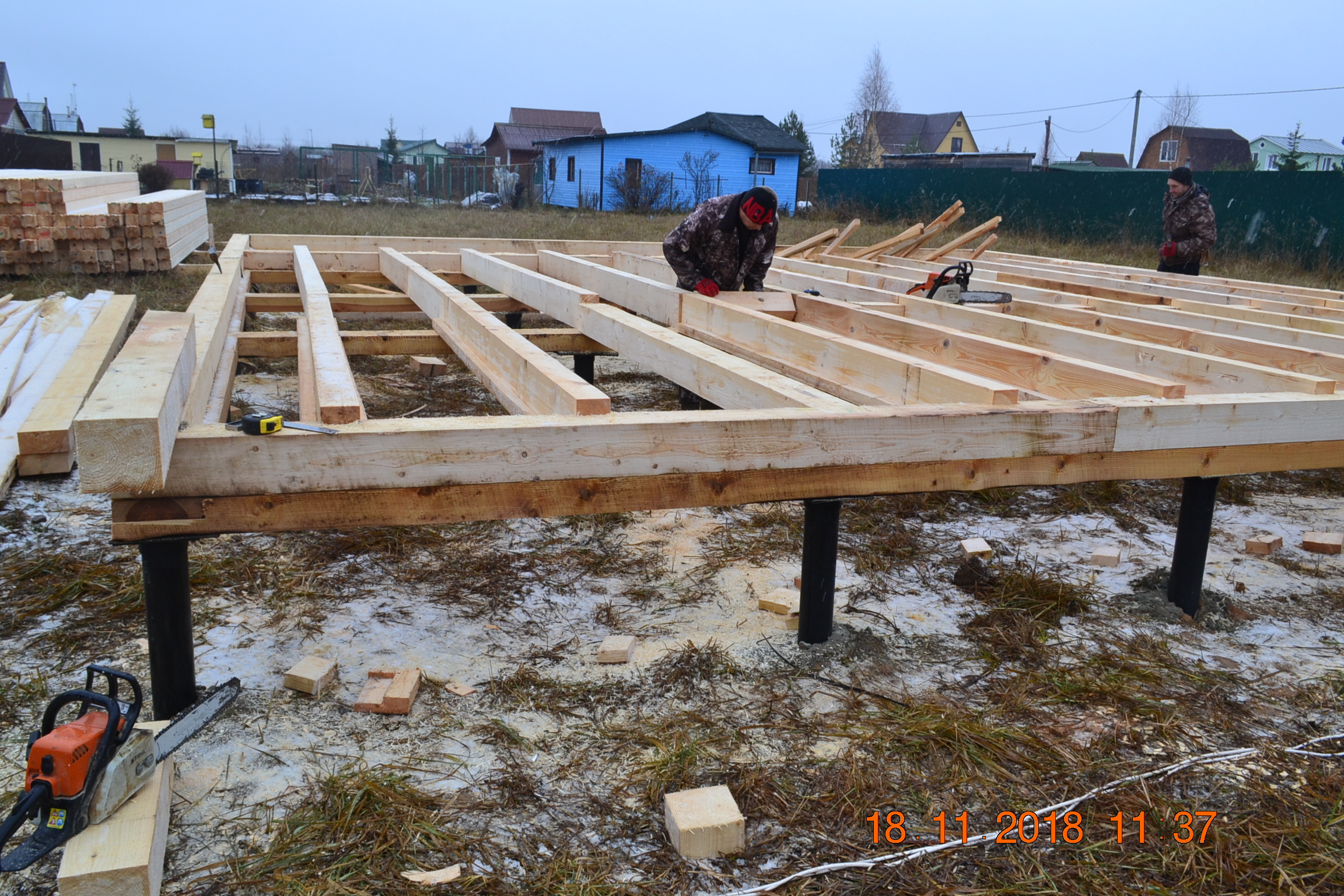

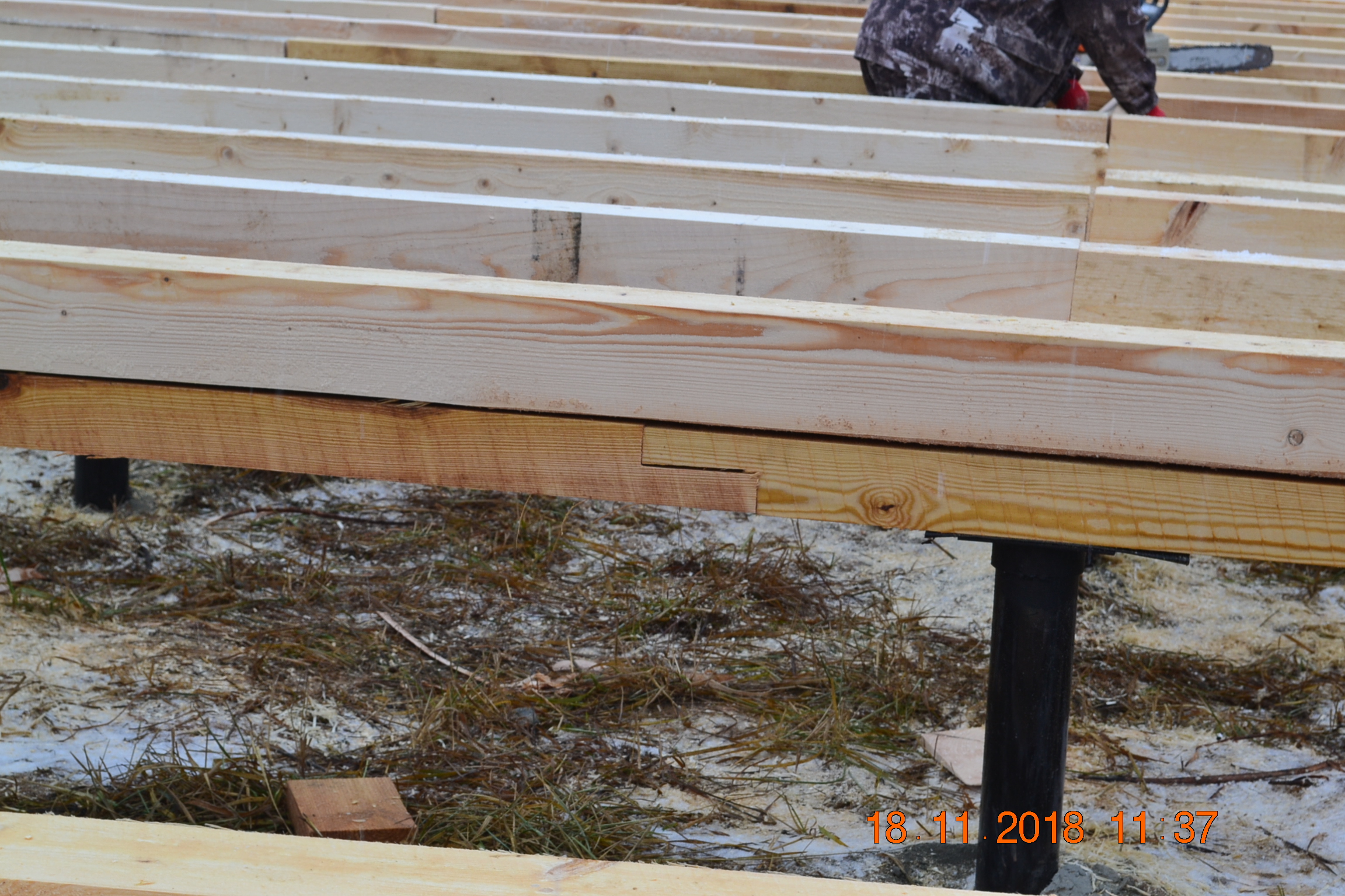

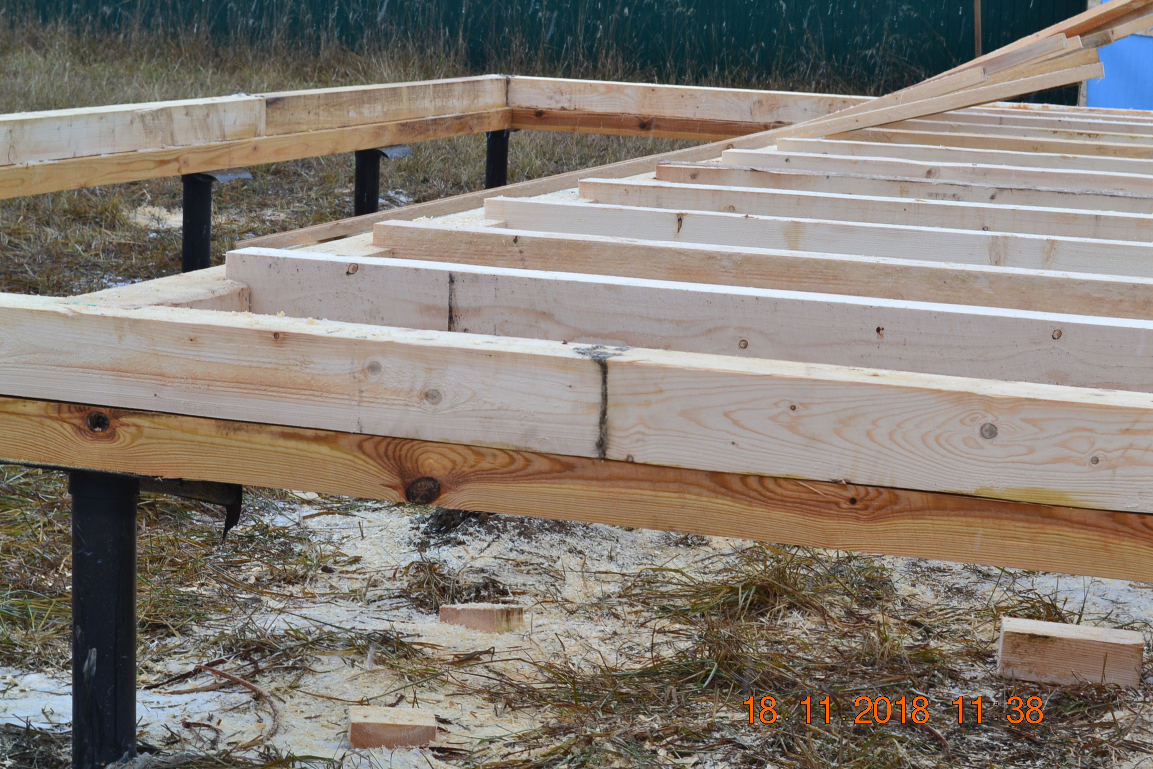

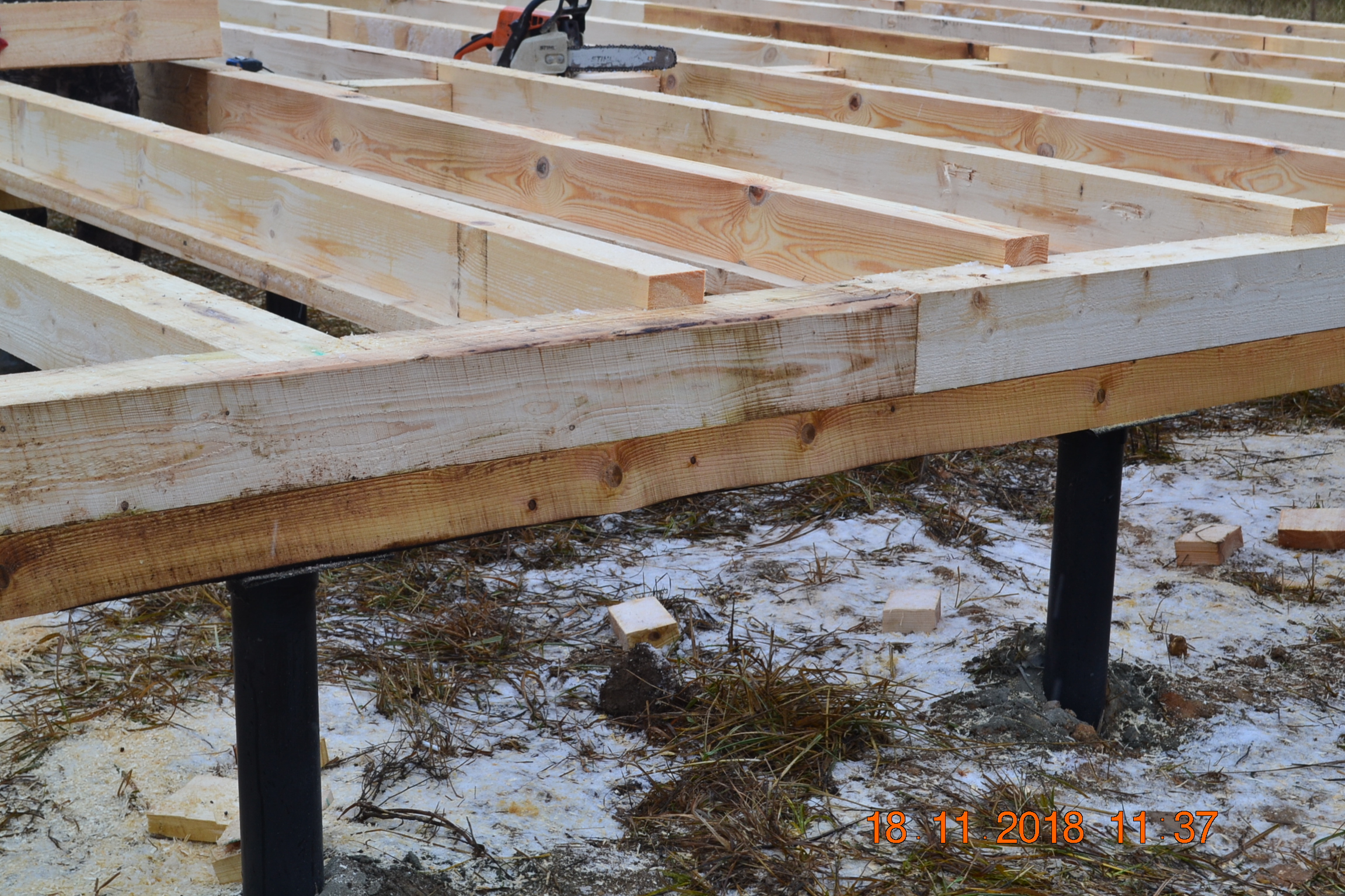

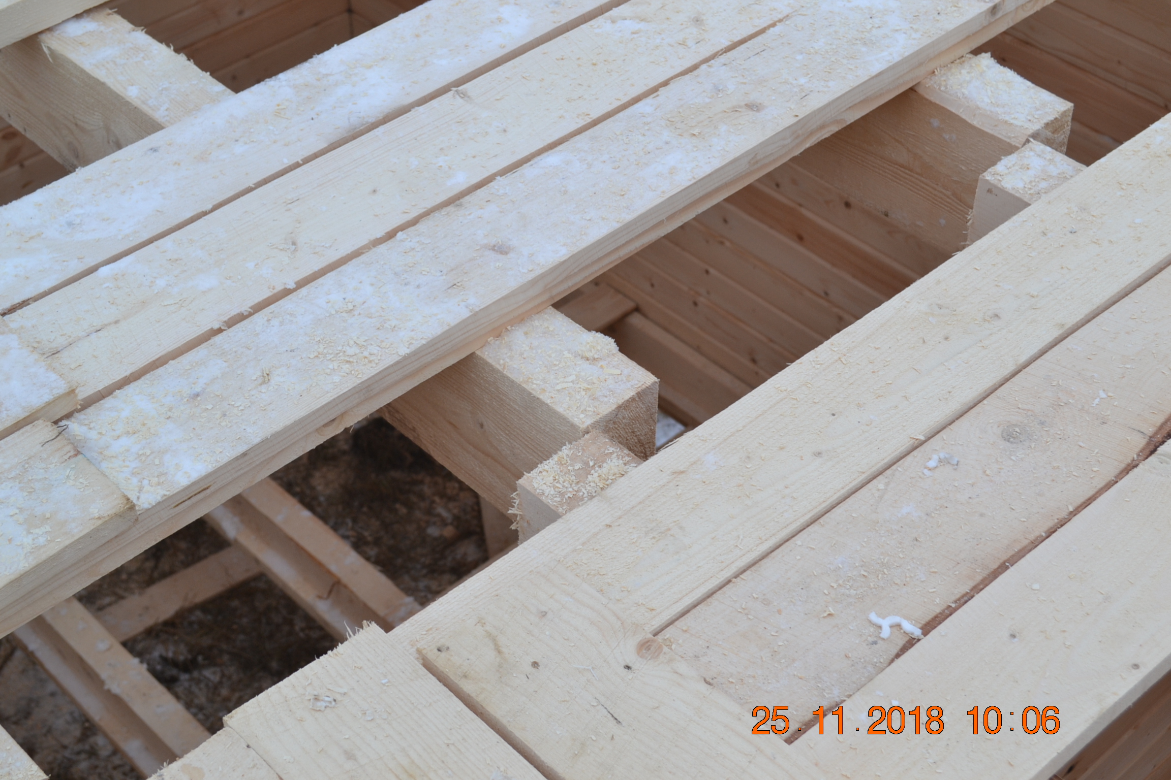

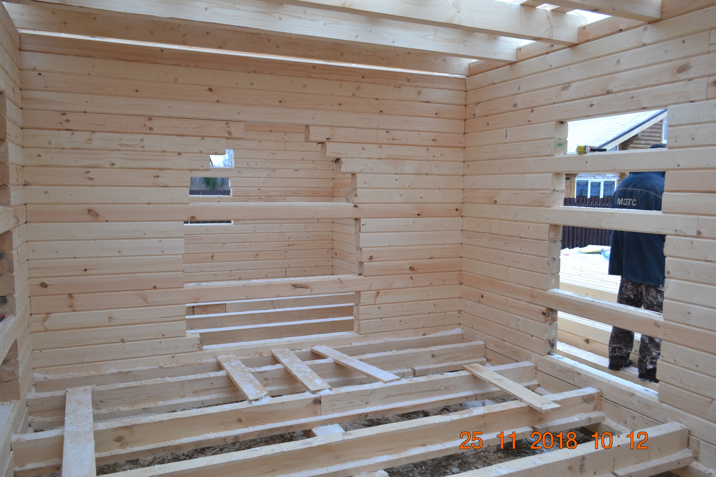

писал-читал-советовался, а все равно все через... начали дом делать, и сразу полезло: "обвязку" и "стартовый брус" стыкуют в пролете, не над сваями... ширина пролета 1,5-2 метра. насколько все это "смертельно"?
makcиm писал(а):писал-читал-советовался, а все равно все через... начали дом делать, и сразу полезло: "обвязку" и "стартовый брус" стыкуют в пролете, не над сваями... ширина пролета 1,5-2 метра. насколько все это "смертельно"?
1....ежели стык консольный (не на в/свае), тогда его надо повернуть на 90 градусов, чтобы шарнир работал по всему сечению, а так тупо ослабили "рукожопые" нижнюю обвязку и превратили ее в обычный деревянный вкладыш да еще с превышением кубатуры в разЫ...(вот спросите у рукожопого, почему он на обвязке консольной ослабил сечение, а второй ряд положил верно,т.е стык пол-дерева по вертикали ? (оправдание про "т/з" не принимается) ... 2. спросите...почему мощные балки пола кладут на хлипкую обвязку, да еще и консольно ослабленную и без перевязки шарнира(стыка), который по ночам будет трещать--домовой...барабашка ? (женщины в таких комнатах плохо спят)
_«Строитель – он как врач: если доверяешь ему, то всё получится»_ От глупых и невежественных состязаний уклоняйся, зная, что они рождают ссоры (2Тим.2-23)
Pogarik писал(а): оправдание про "т/з" не принимается ...
не по т/з - "не нормально, вот тут прижмется, всегда так делаем"
Pogarik писал(а): 2. спросите...почему мощные балки пола кладут на хлипкую обвязку, да еще и консольно ослабленную и без перевязки шарнира(стыка), который по ночам будет трещать--домовой...барабашка ? (женщины в таких комнатах плохо спят)
а вот тут что-то профукал.... поеду смотреть, как они в итоге там накрепили... спасибо.

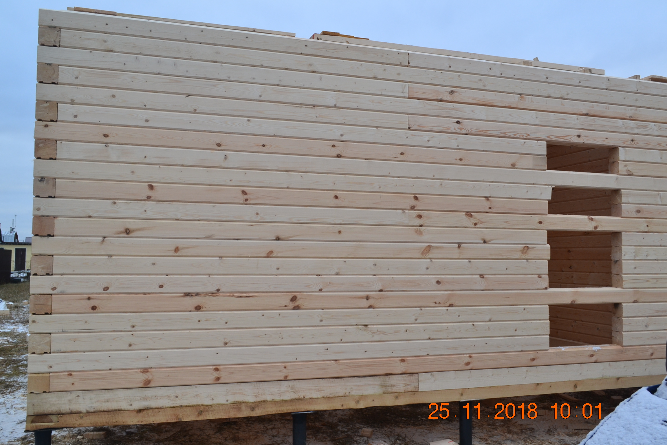

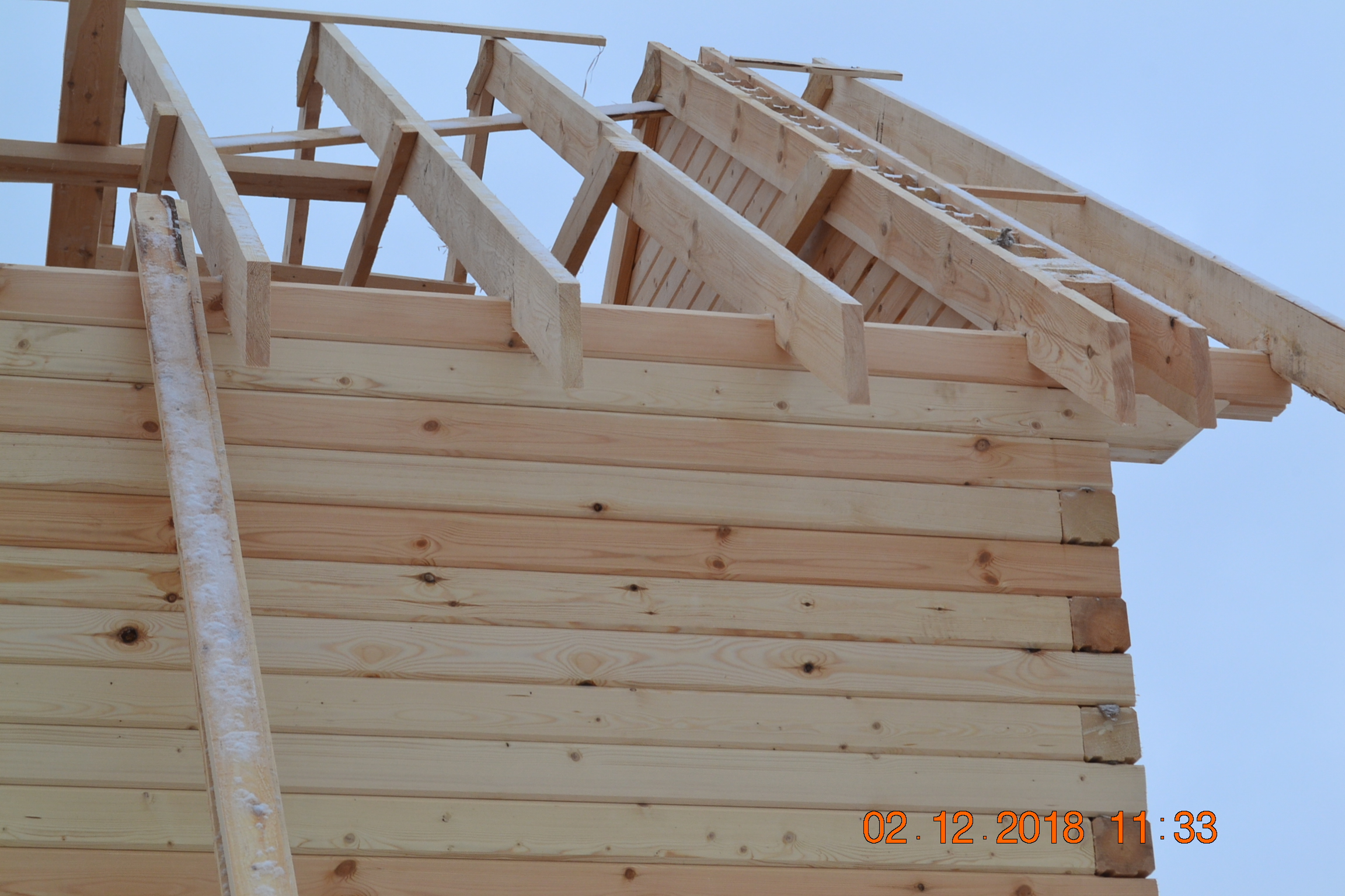

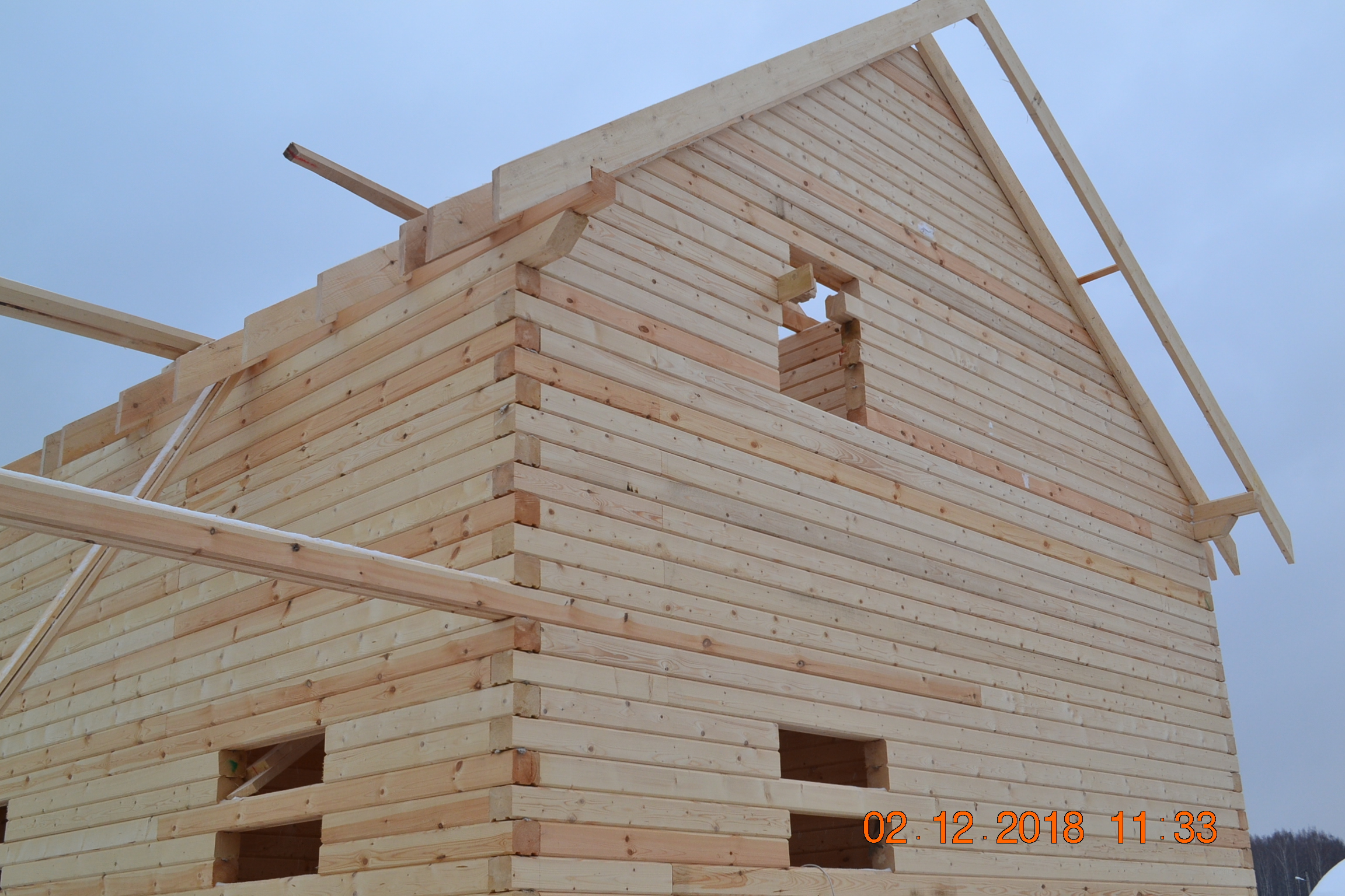

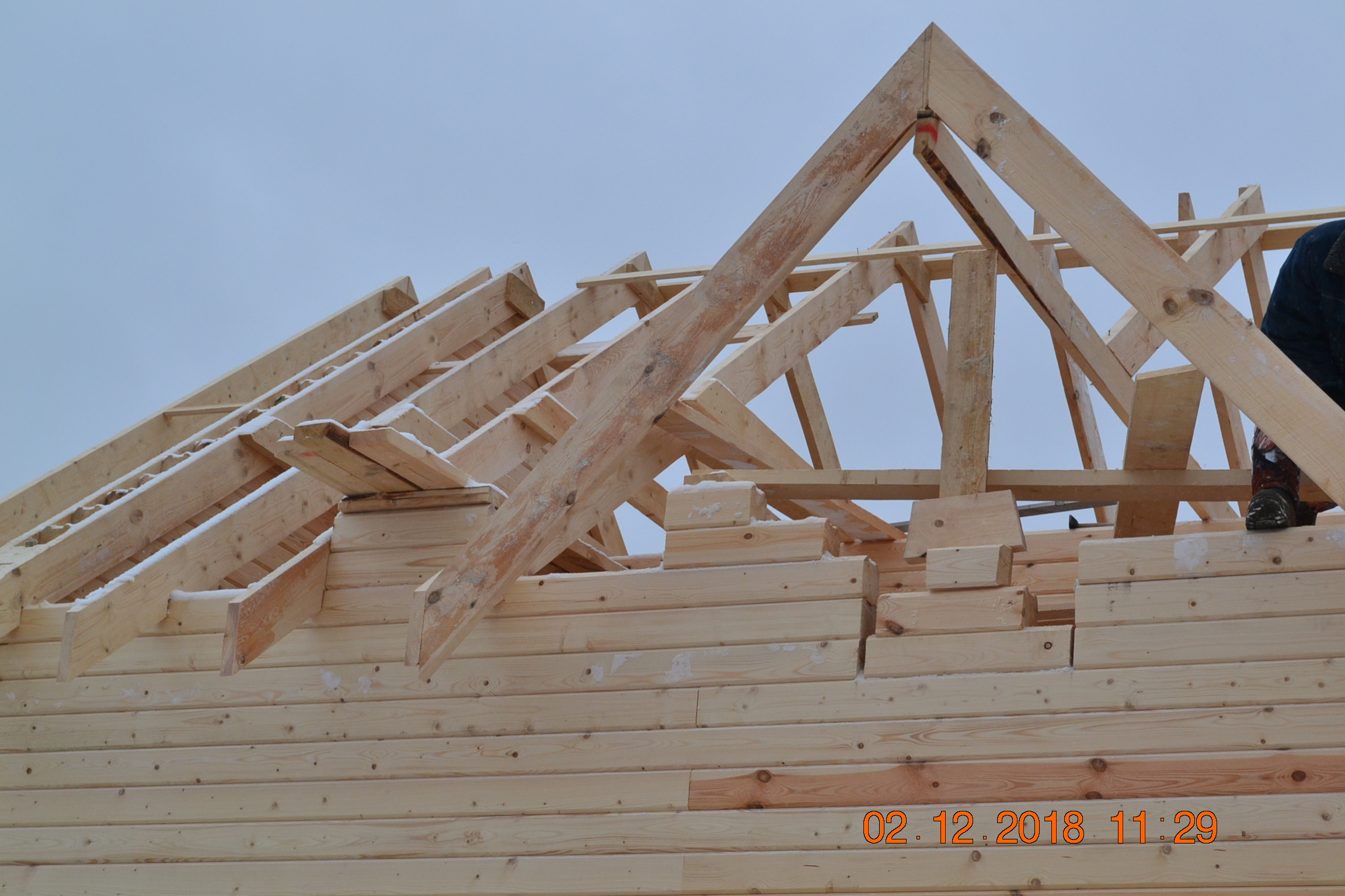

makcиm писал(а):ну вот почти дособирали это чудо инженерной мысли...
Очень даже хорошо выходит. С какими основными трудностями столкнулись при сборке?
...все трудности еще впереди...
Даже интересно) чего же ждать?
...весна и лето покажет кто где нагадил на стройке ...собрать полуфабрикат 15%-20%, , как в песочнице, много ума и навыков не надо...посмотреть бы сохран на финише или на этапах:?
