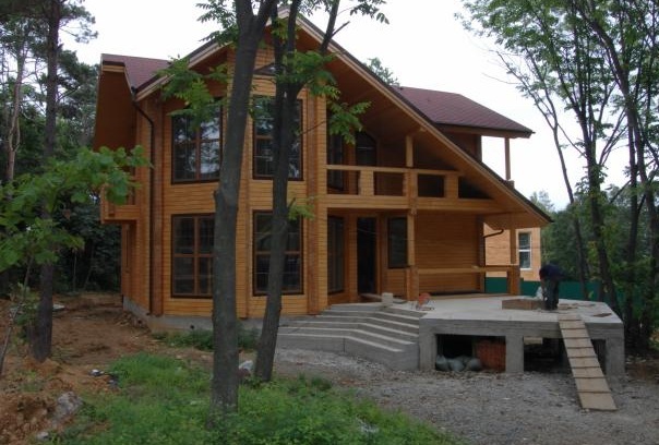

На этом форуме есть большое количество статей о домах из клеёного бруса имеются в огромном количестве. Что же, попробую оценить все особенности этого материала в одной компактной статье. Давайте дадим оценку материалу, под названием "клееный брус".
Клееный брус - это современный строительный материал, создаваемый из древесного сырья. Однако считать его полностью натуральным не следует, так как в его составе содержится большое количество клея. Впрочем, клей не очень нравится многим насекомым, а это, естественно, плюс.
Изображение для сообщения про "дома из клееного бруса статьи"
Брус клееного типа может запросто иметь толщину в 30 сантиметров. При этом толщина натуральных брёвен, которые встречаются в продаже, обычно не превышает 25 сантиметров. Аналогично дело обстоит и с длинной бруса ( 7 метров у натурального, 10 метров у клееного).
Однако есть одна проблема. Куб клееного бруса имеет стоимость в 2-4 раза больше, чем метр кубический натурального материала. Так что, выбор в принципе очевиден. Не так ли?
