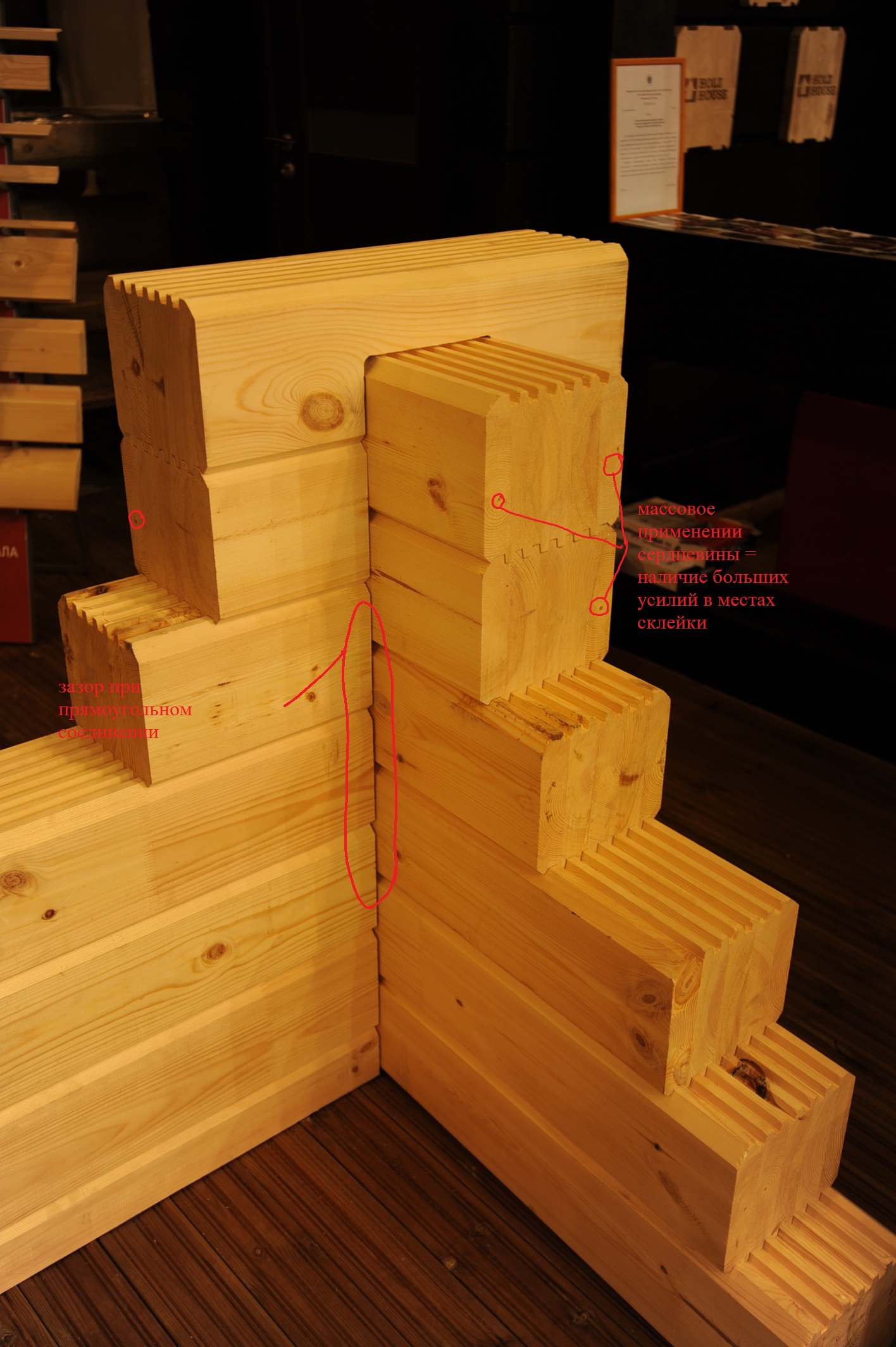

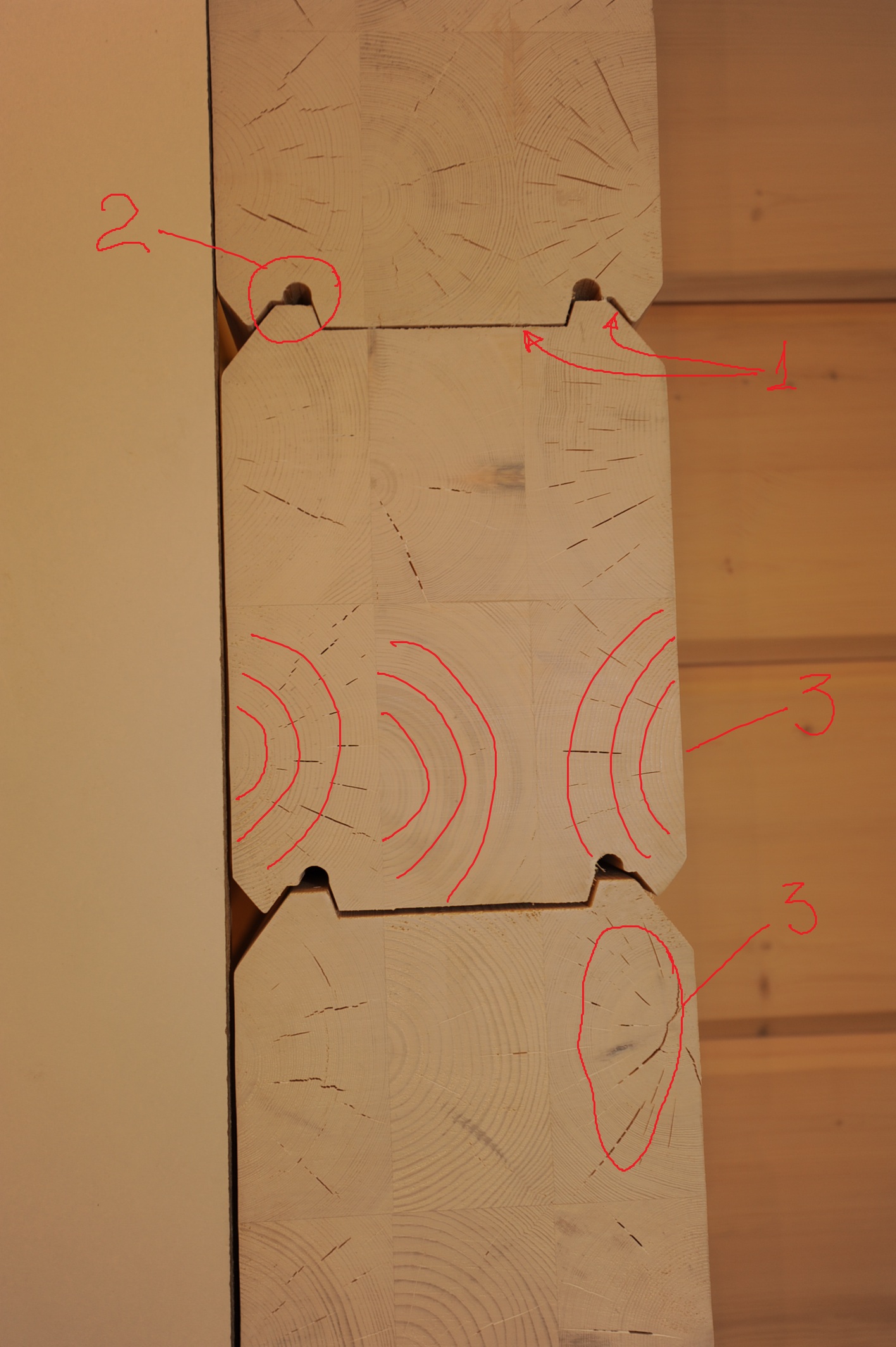

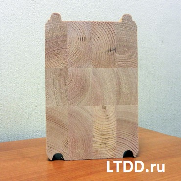

В качестве примера идеального бруса - из известных мне - приведу следующий пример:
Брус фирмы Контио (Kontio).
может быть лучший клееный брус
Почему именно этот пример мне показался идеальным.
1. Плоскость контакта бруса выполнена по лицевым сторонам с допуском в натяг, а по внутренней части контакта с допуском с зазором.
Следовательно лицевые стороны сожмет под вестом стены, а уложенный внутри стены утеплитель останется в не сжатом состоянии и не потеряет своих свойств.
2. На лицевых сторонах в месте недоступном для визуального контакта отфрезерована канавка для укладки резинового уплотнителя. Что при возможной частичной деформации древесины исключит продувание.
3. Склейка бруса произведена при снятии остаточных напряжений древесины, а именно волокна на склеиваемых ламелях не имеют закруглений. Это достигается, склейкой не только по толщине бруса, но и по его высоте
4. Фрезерование углового замка стены выполняется в двух плоскостях.

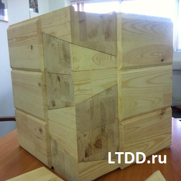

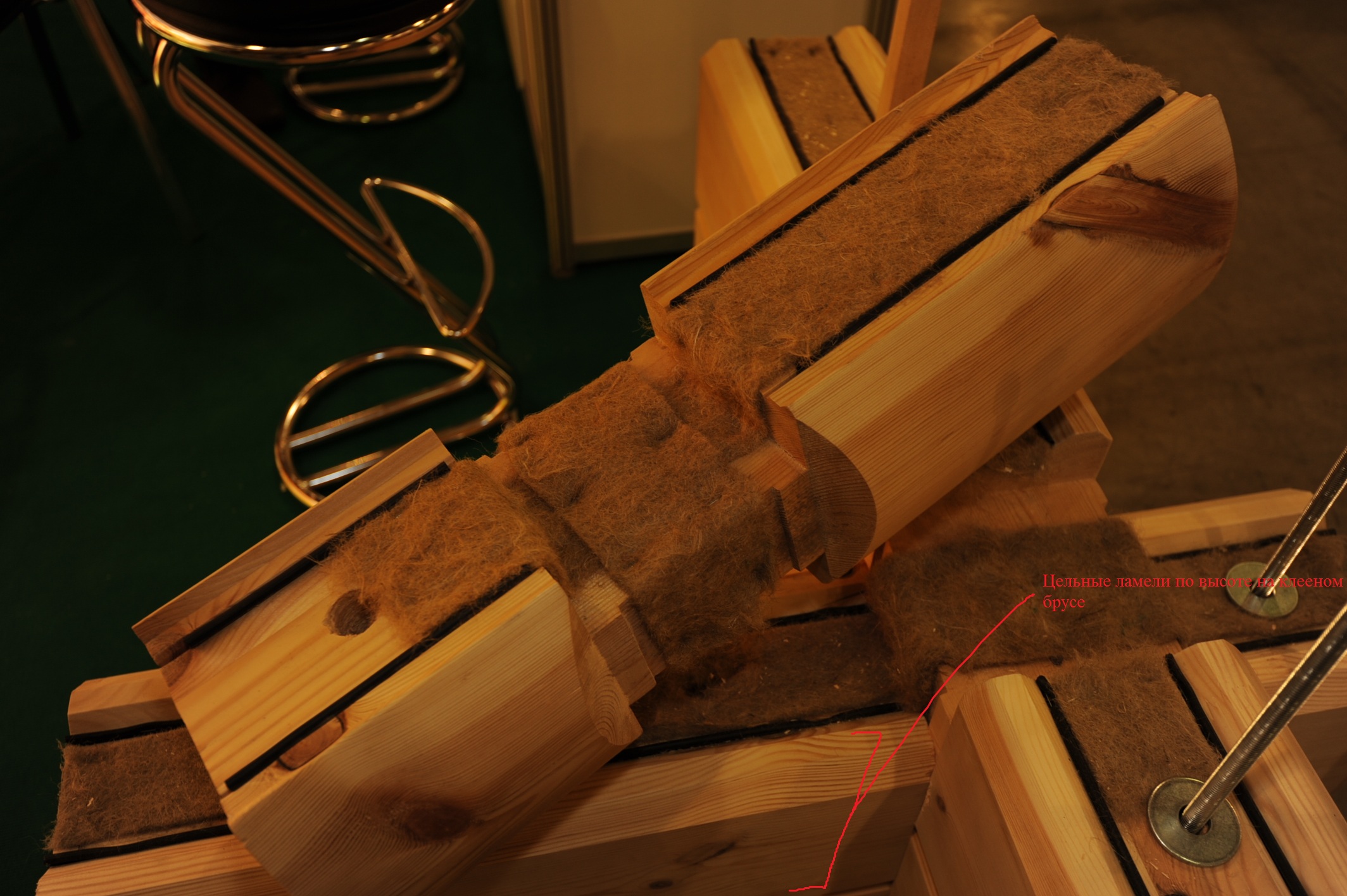

Еще один брус претендовавший на звание идеального брус финской фирмы Рованиеми (Rovaniemi)
хороший брус с одним недостатком
Применены цельные ламели без склейки по высоте, соответственно внутренние деформации на древесине неизбежны.

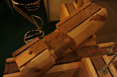

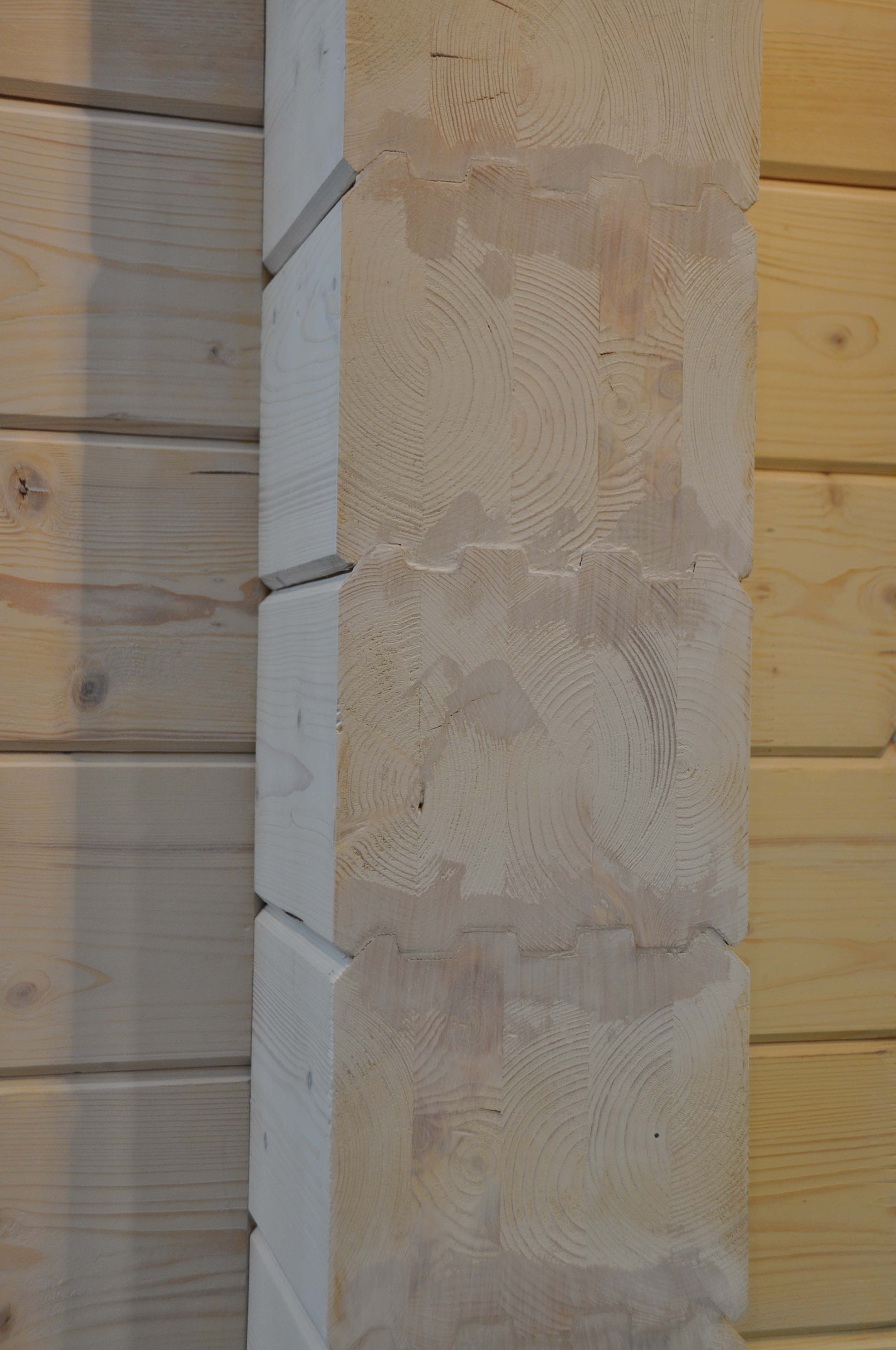

Пример угла брусового дома выполненный без остатка.

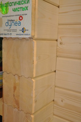

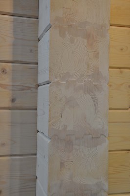

при такой зарезке клееного бруса будут теплопотери

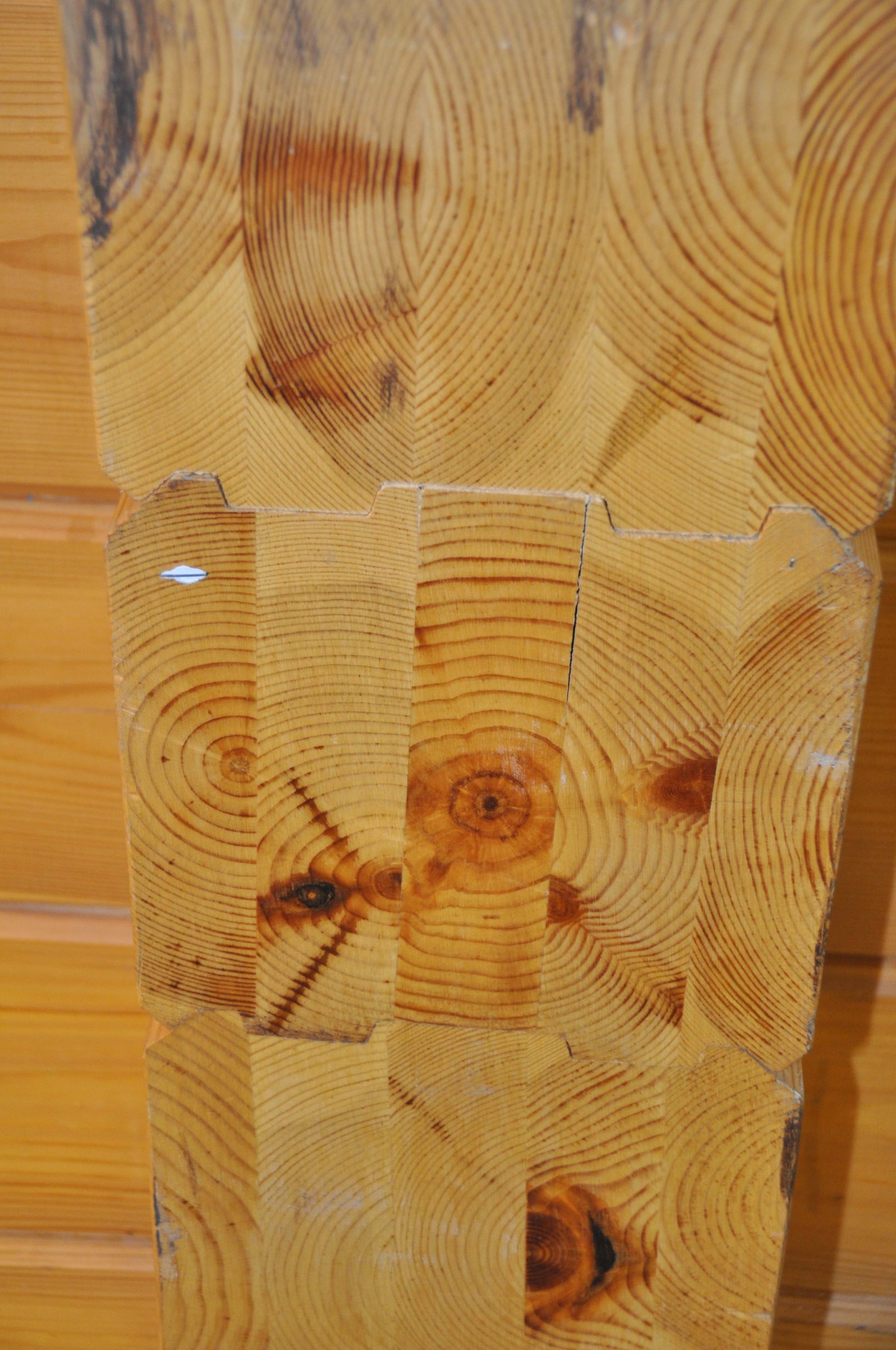

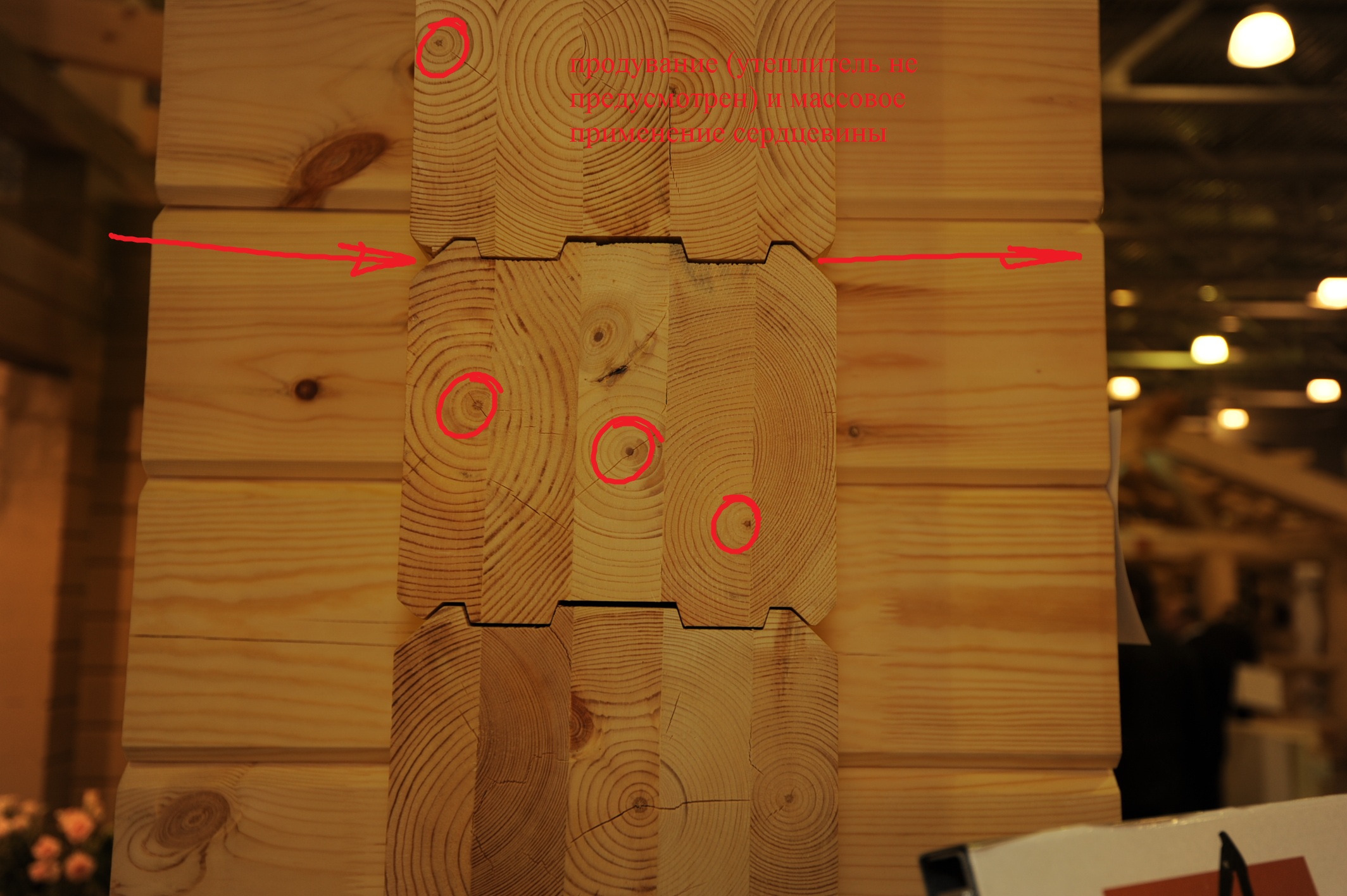

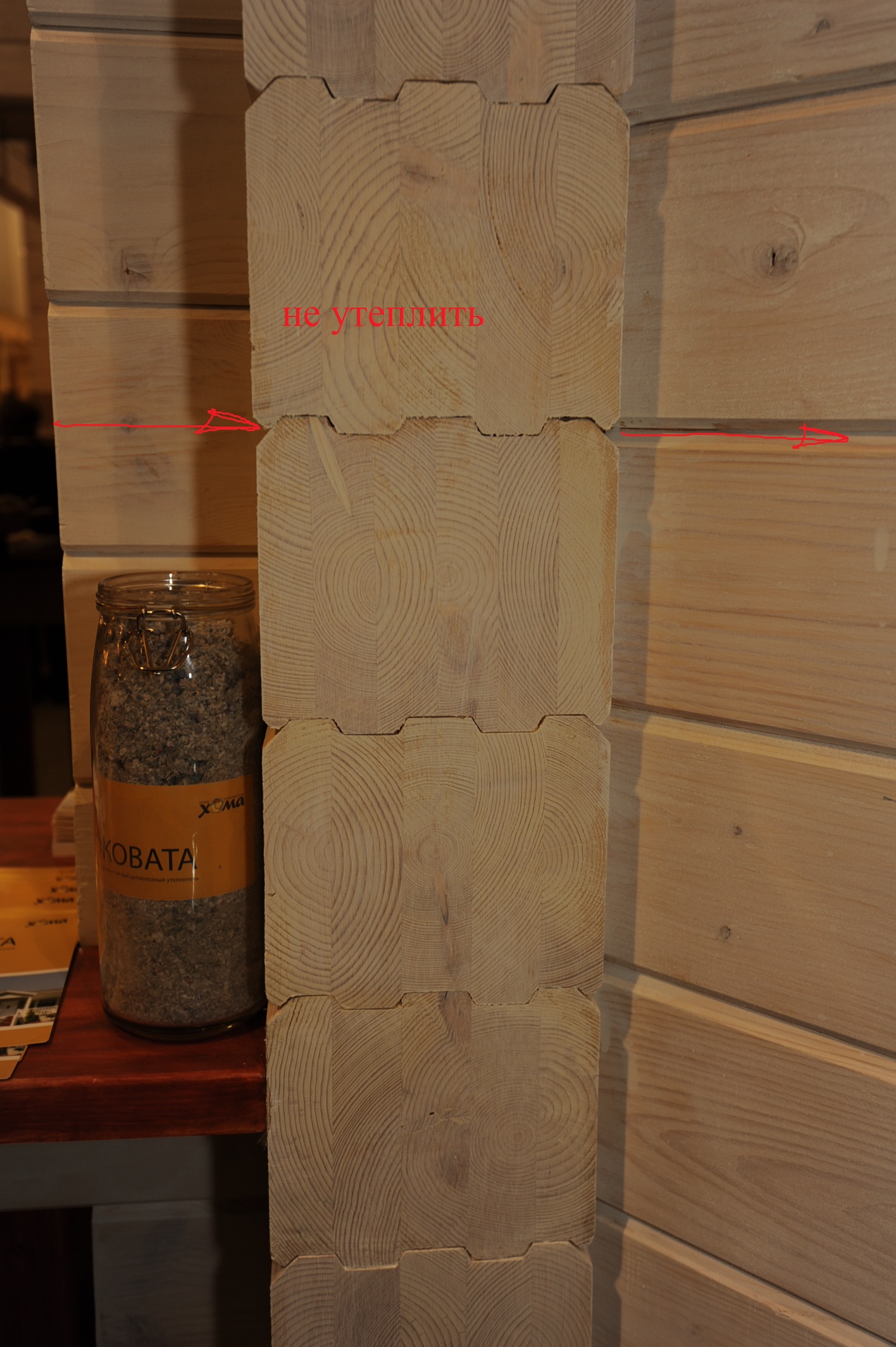

Далее примеры различных ошибок при производстве бруса, мне бы не хотелось называть компании производителей - многие из них известны, многие и их сами узнают - но большинство ошибок типовые:

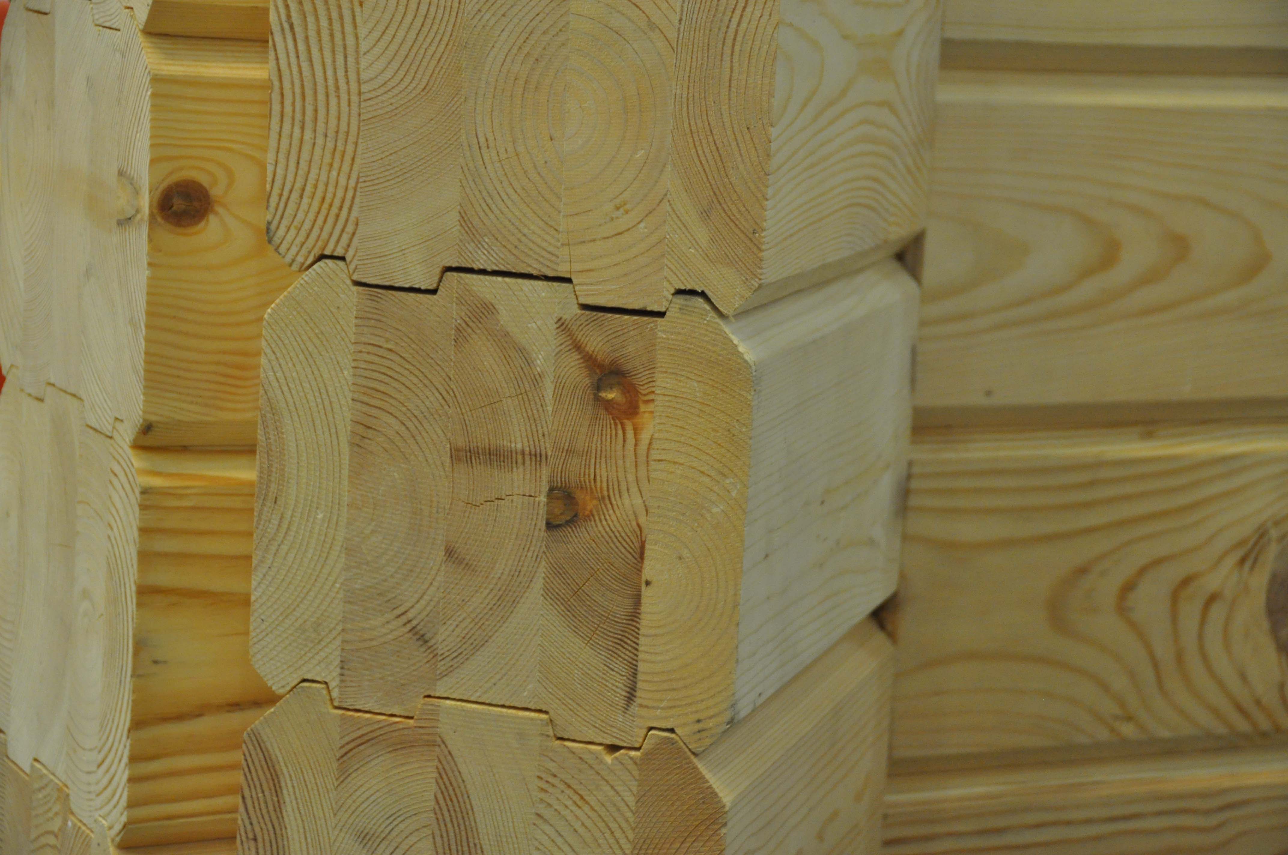

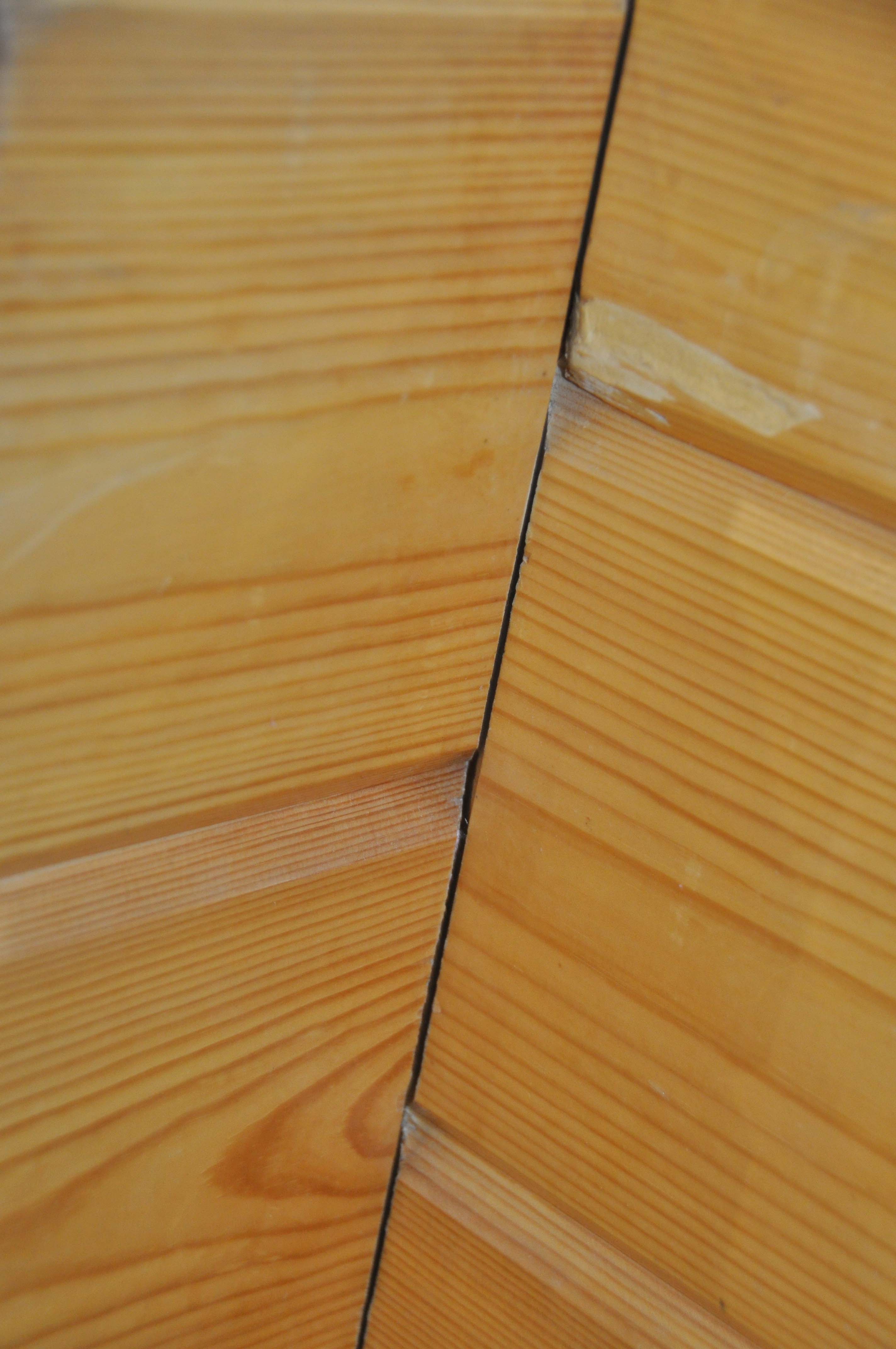

клееный брус без соблюдения допуска в соединении

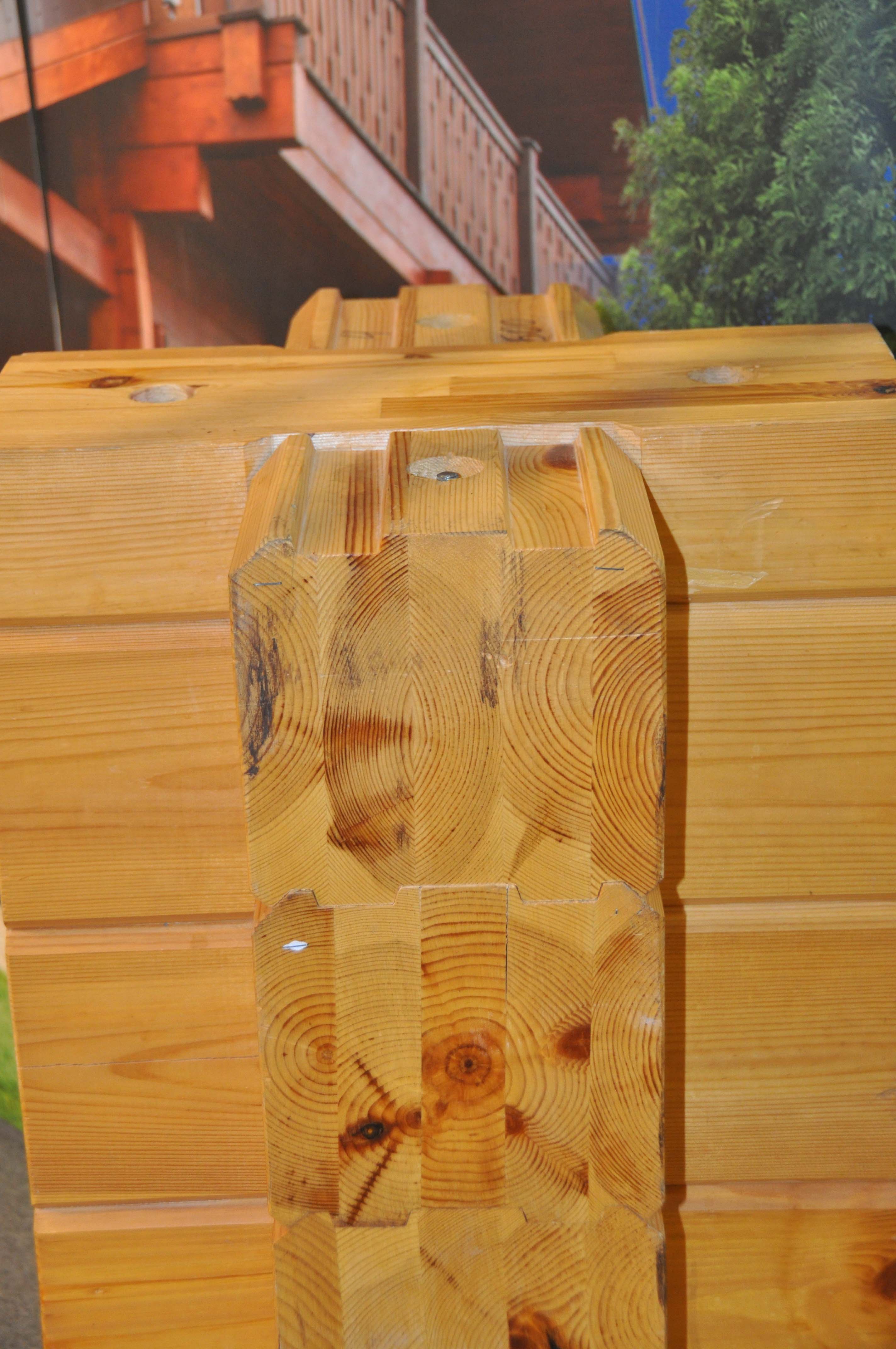

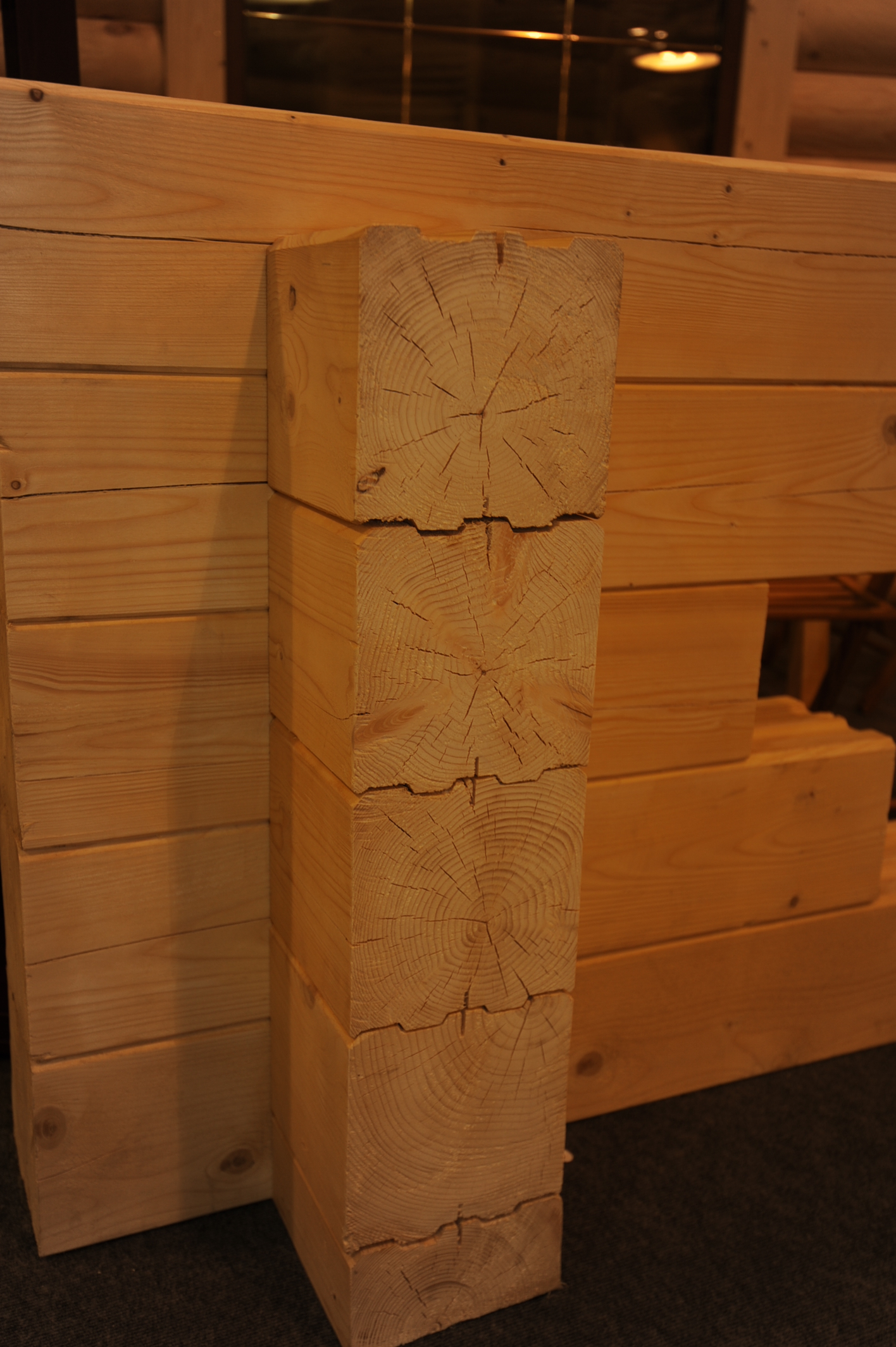

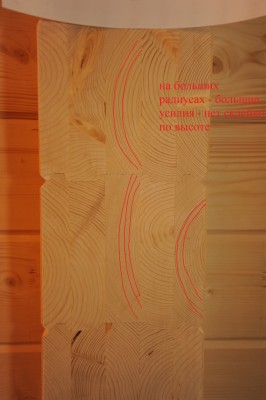

без склейки по высоте на клееном брусе неизбежны большие внутренние напряжения

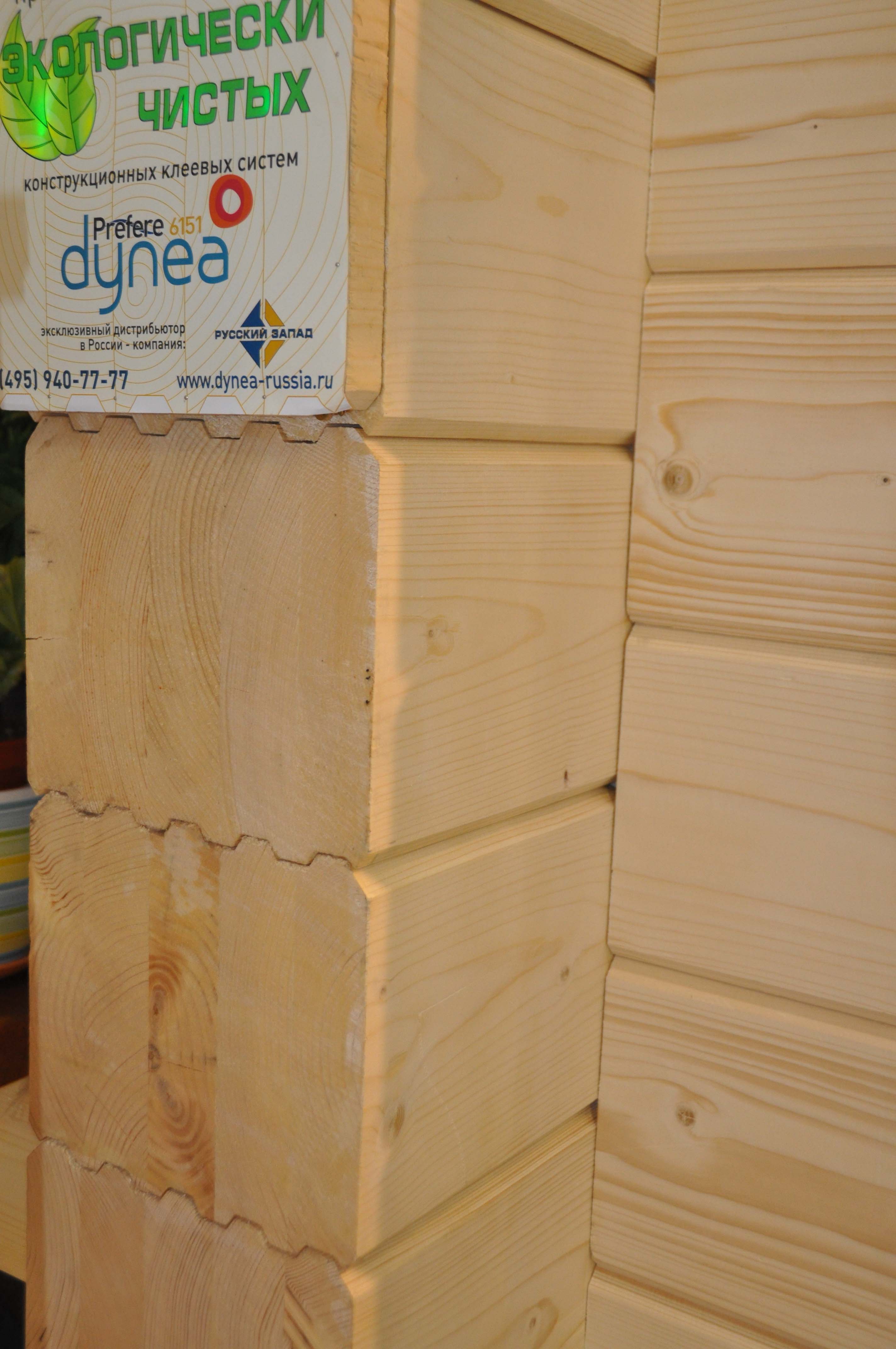

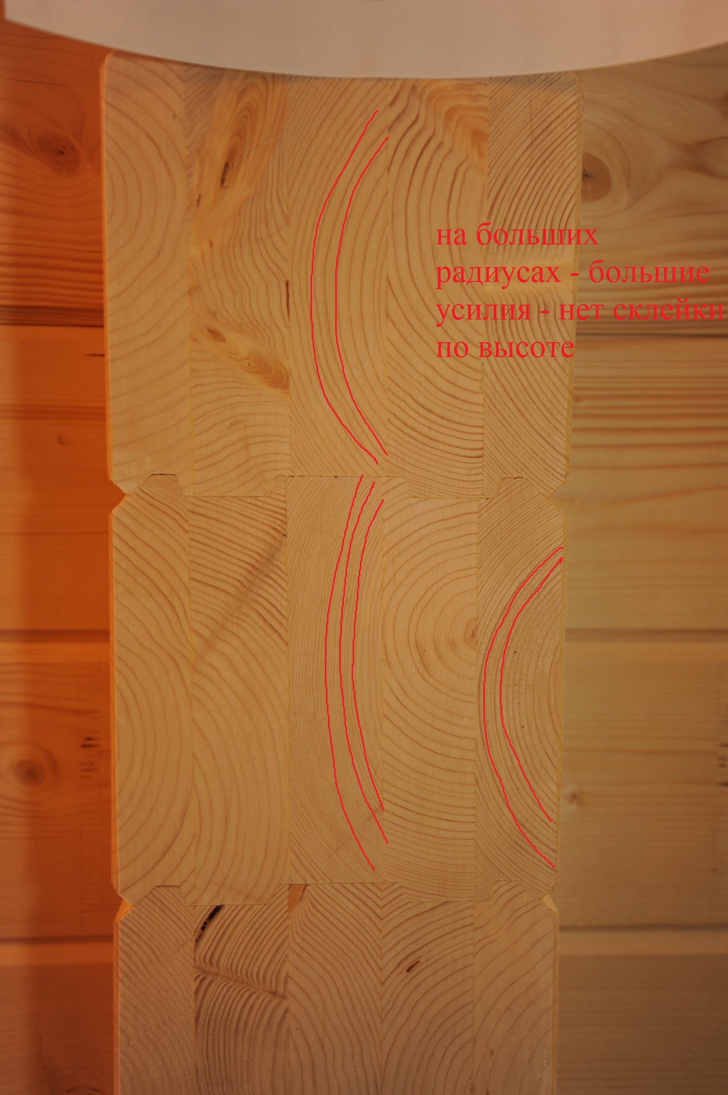

большое количество сердцевин на ламелях создаст напряжения внутри бруса

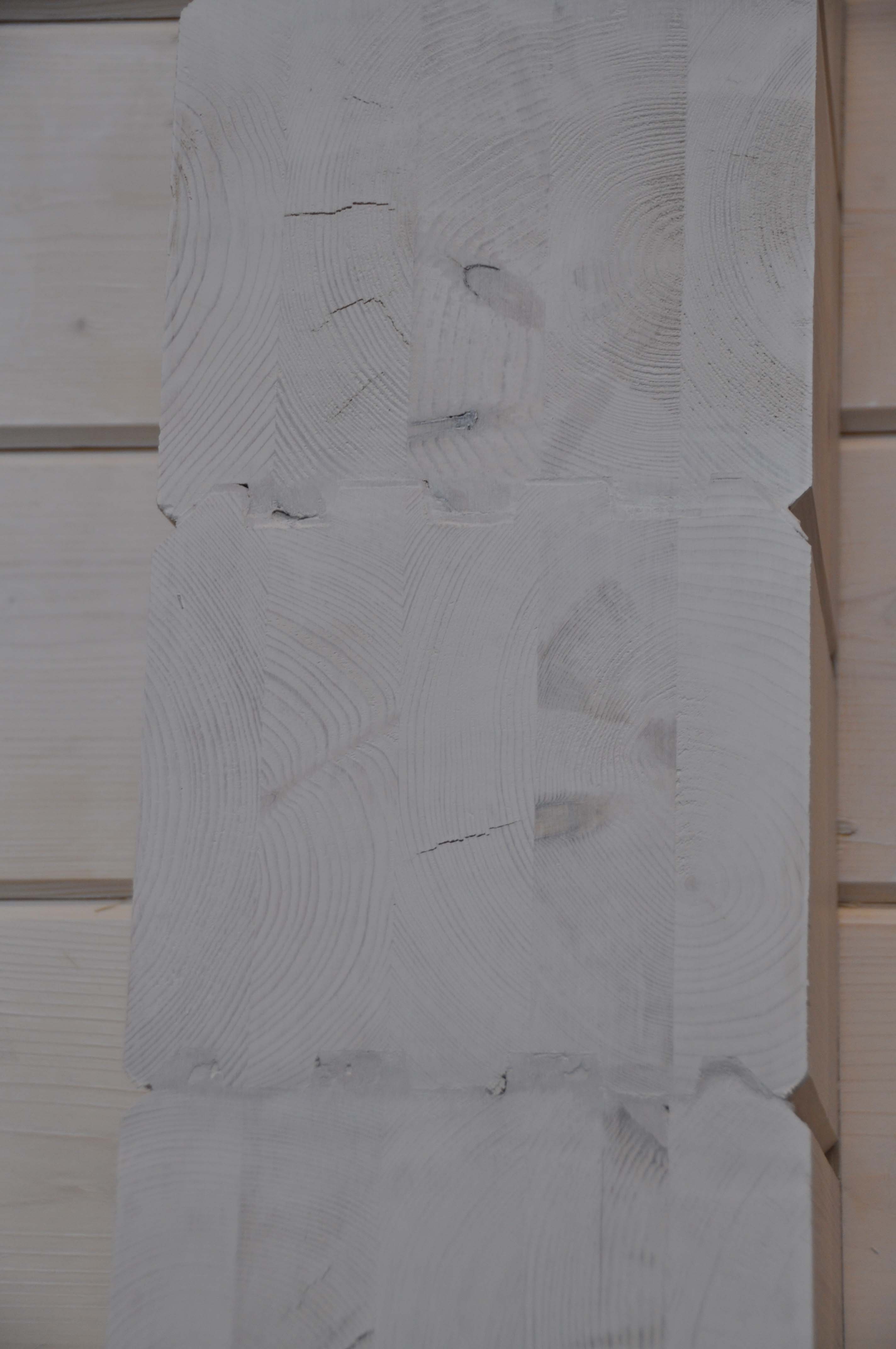

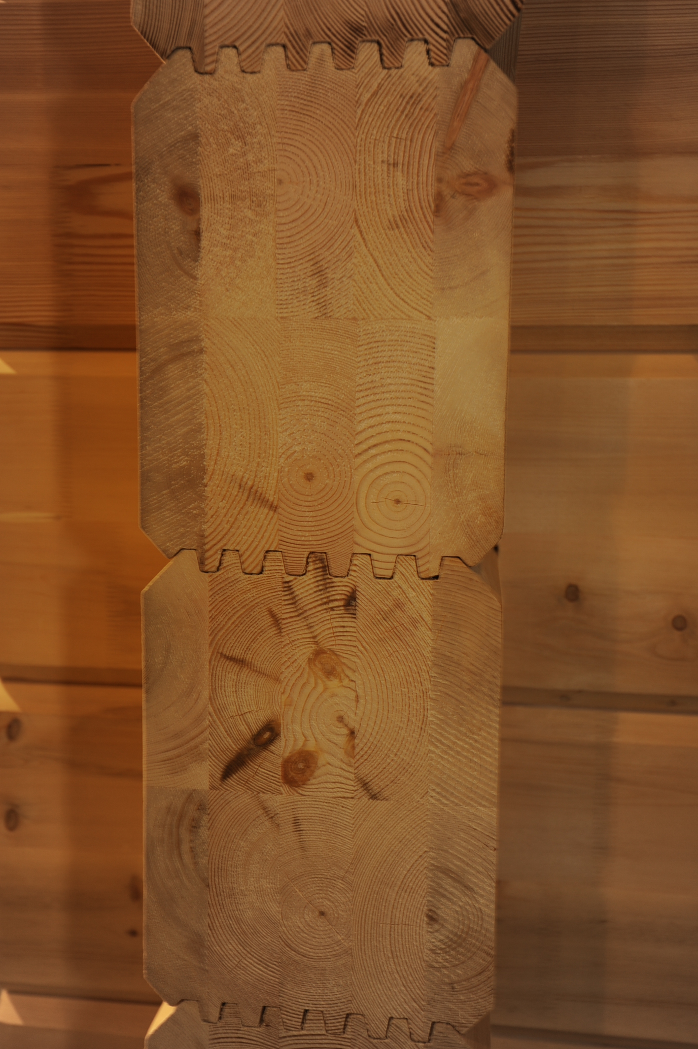

брус на шип не создаст идеального примыкания
сердцевины и не соблюдения допуска на клееном брусе

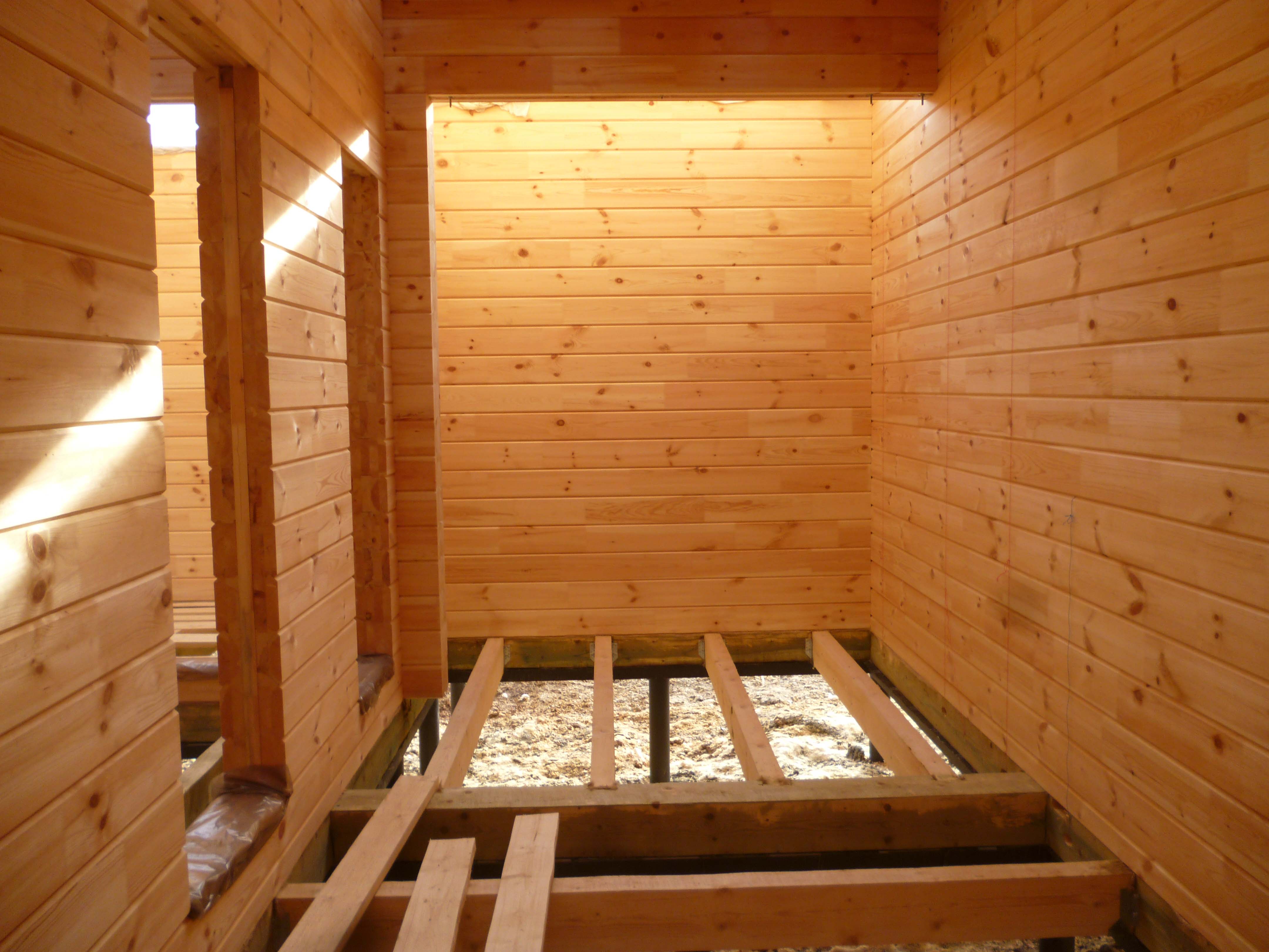

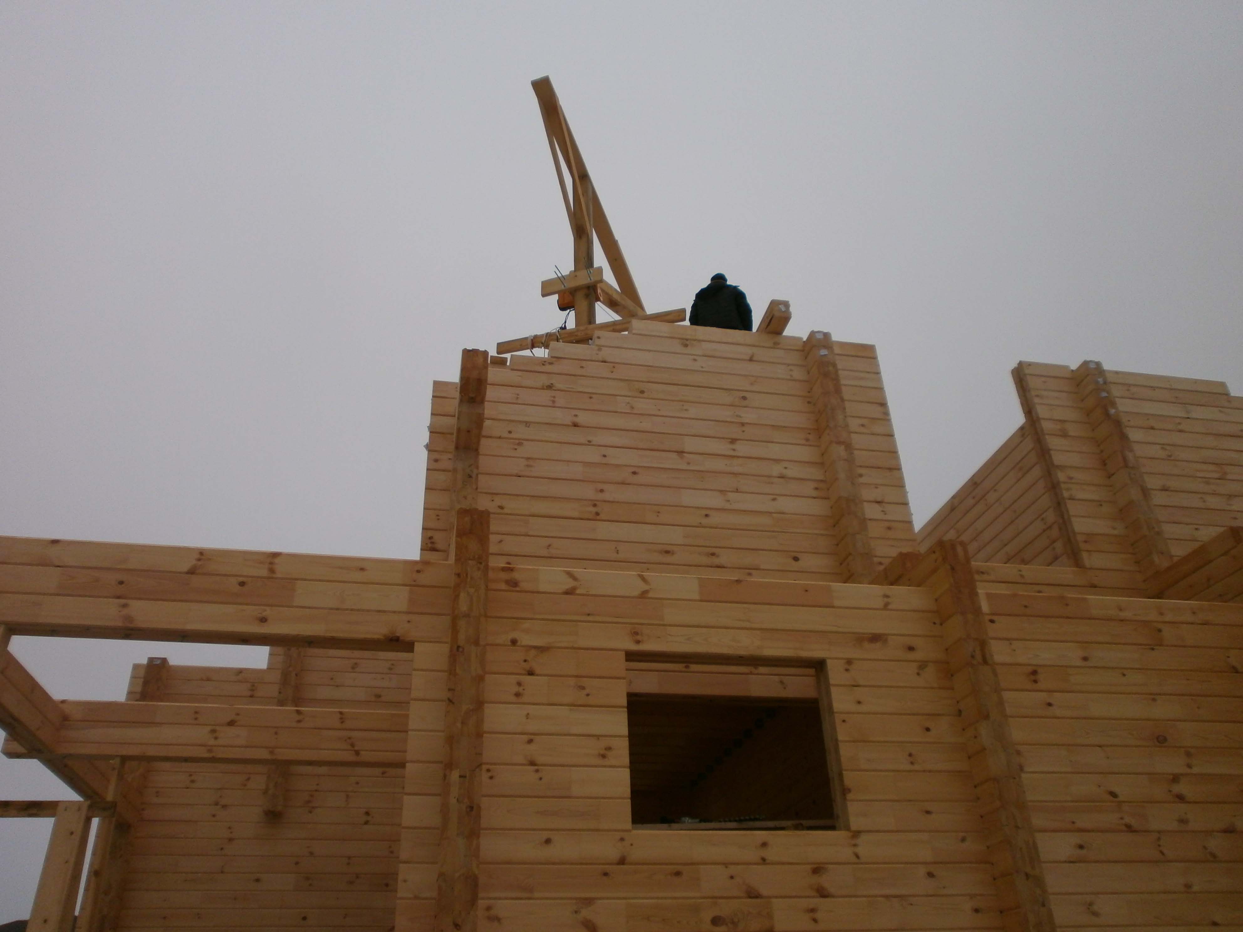

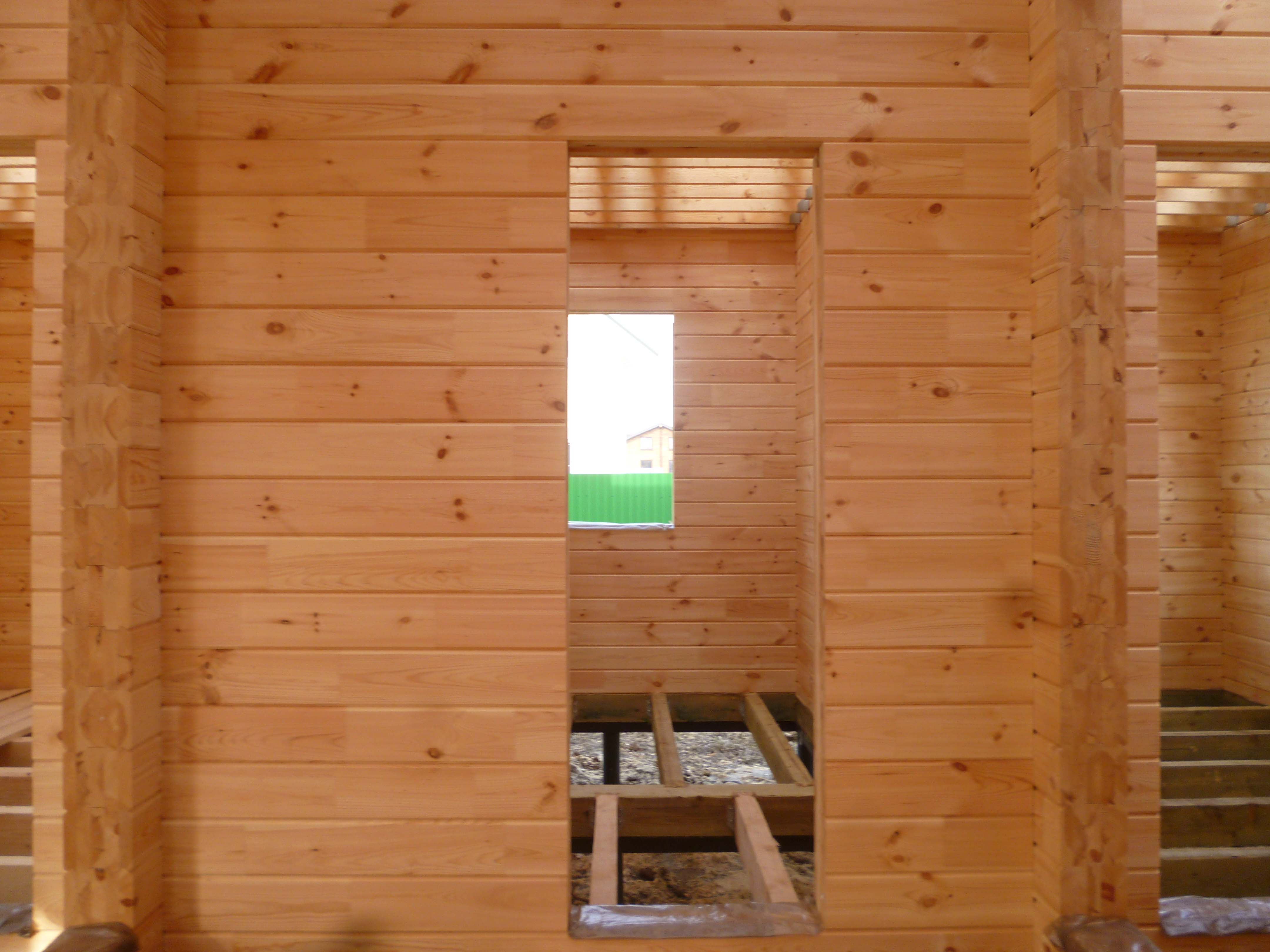

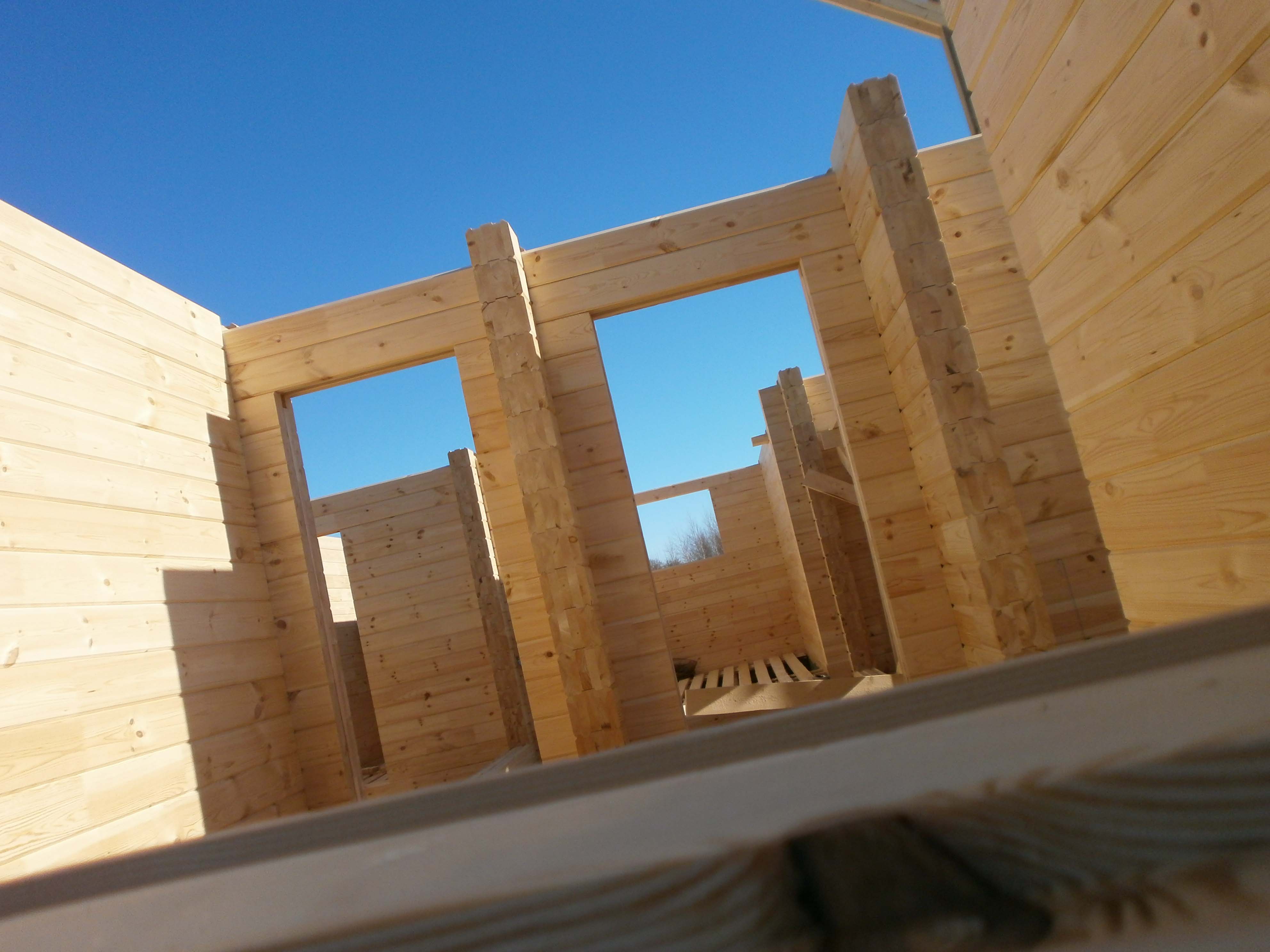

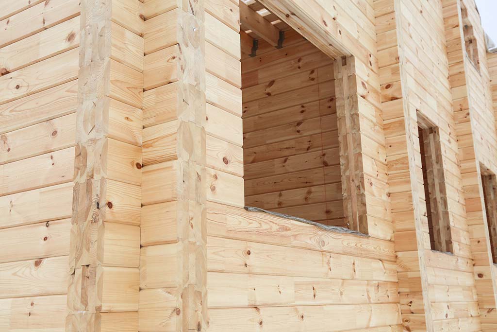

И напоследок, клееный брус не дешево стоит, ну строили всегда из обычного бруса. Вот хочу поправить: стоили из обычного бревна, а брус имеет другие напряжения и на нем неизбежно и растрескивание и деформация. Поэтому после нескольких дней выставки Ваш брус будет выглядеть, как показано ниже, а со временем и того хуже. Ни эстетических свойств, ни тепла.
а вот так будет выглядеть дом из обычного профилированного бруса

shkolyr писал(а):И о внутренних напряжениях немного непонятно - что означает "склейка по высоте"
Когда ламели склеиваются не только по толщине бруса, но и по его высоте - имеется ввиду сечение бруса (разрез). Чем меньше закругления на волокнах на торцах ламелей, тем меньше внутренне напряжение у древесины при сушке - соответственно выше прочность клеевого соединения.

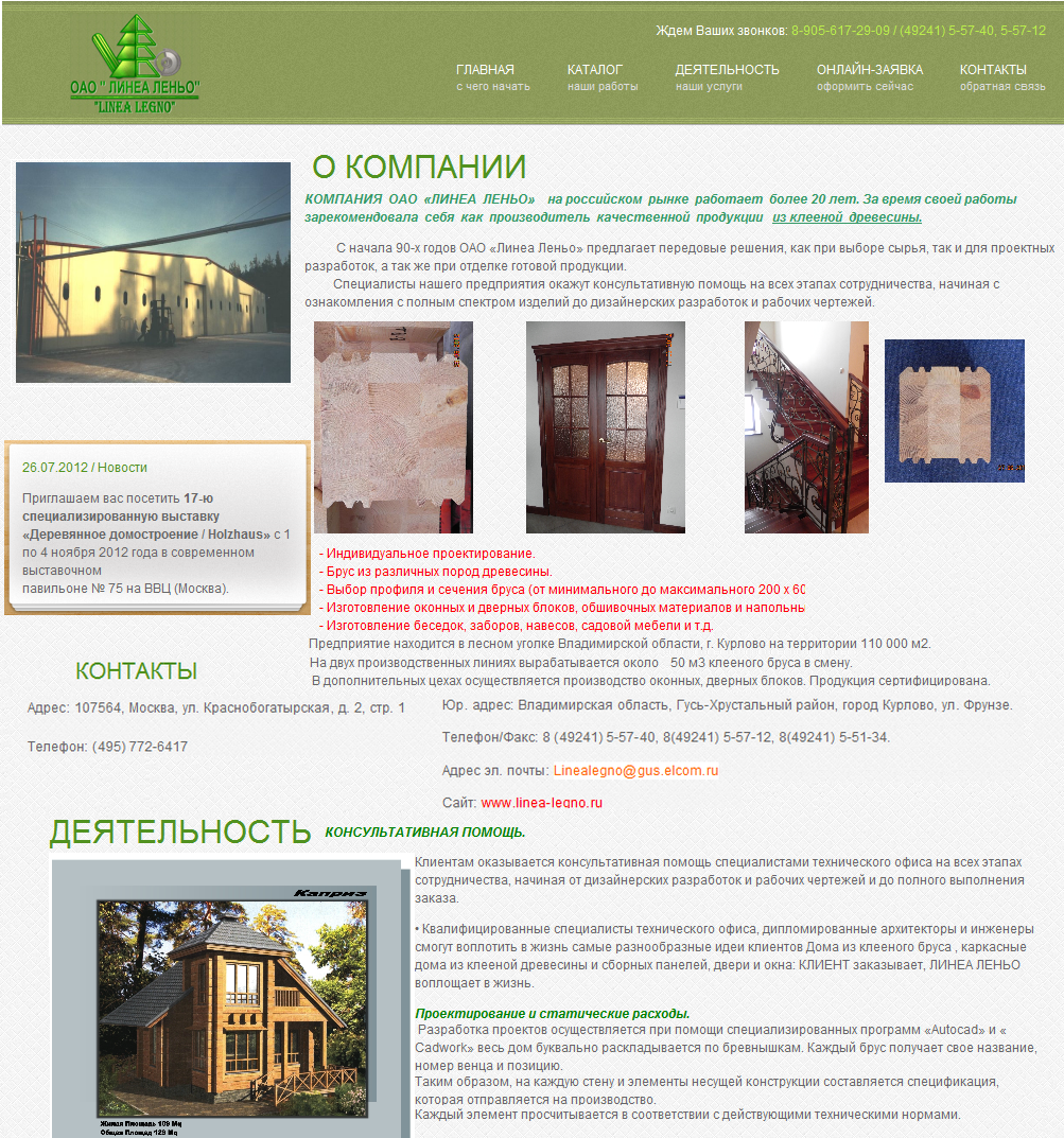

Случайно познакомился с клееным брусом компании «Эко-Дом». В отличии от представленных выше образцов клееного бруса, эта компания производит брус по итальянской технологии, длиной до 12 метров и максимальным сечением 240-600 мм.
Один из видов клееного бруса изготавливаемым компанией
По утверждению компании - они единственное предприятие в России выпускающие брус такого типа. Стоимость и качество бруса - соответственные...

temabud писал(а):...Случайно познакомился с клееным брусом компании «Эко-Дом». В отличии от представленных выше образцов клееного бруса, эта компания производит брус по итальянской технологии, ...
Не совсем, так как вы написали. Производителем бруса является компания ОАО «Линеа Леньо».
О компании ОАО Линеа Леньо
А компания ООО «Эко-Дом», скорее всего, партнер или строительное подразделение этой компании. Иногда сложно разобраться в хитросплетениях взаимоотношений компаний…
Брус компания ОАО «Линеа Леньо» заслуживает внимания. Как указывает Эксперт, он производится с минимальными внутренними напряжениями в местах склейки ламелей. Это можно отнести к достоинству клееного бруса, он имеет сертификат качества института Баден-Вюртемберг Отто-Граф (Германия, г.Штутгард).

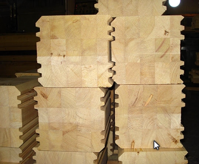

Вложение Изображение 033.jpg больше недоступно
ну да! называть производителей не будем - просто скажем, что они плохие и дадим фото их лейбла! оригинально!! :lol:
предлагаю вам еще одного производителя на звание "идеального", ибо все ваши "критерии" он выдерживает!
кроме 2, но это не важно, т.к. есть теплотехнические обследования нескольких домов, подтверждающие, что "продувание", коего Вы очень боитесь, не происходит

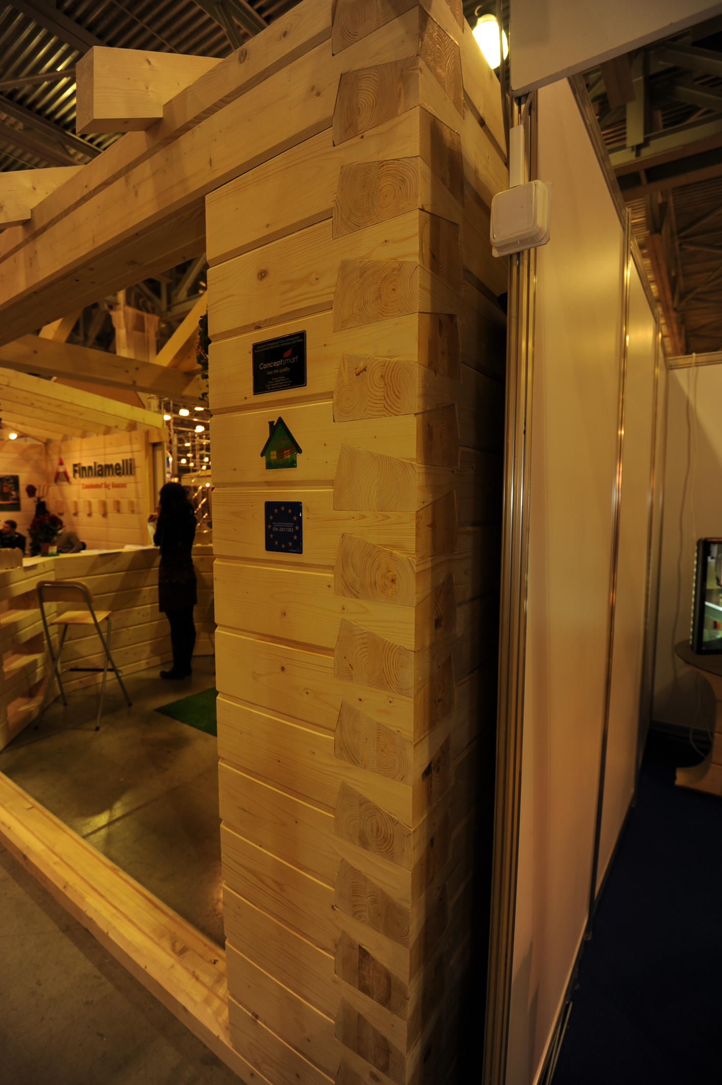

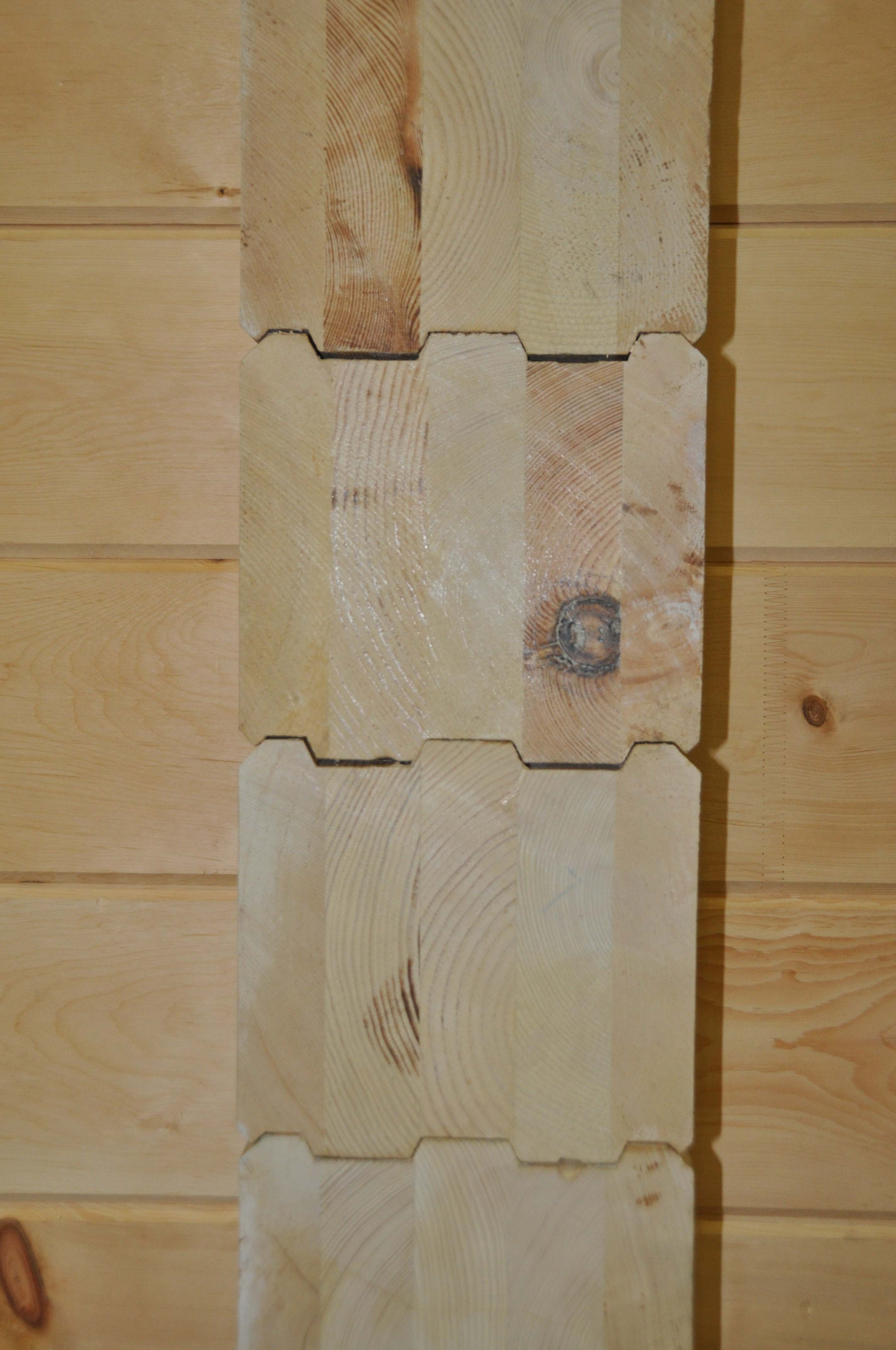

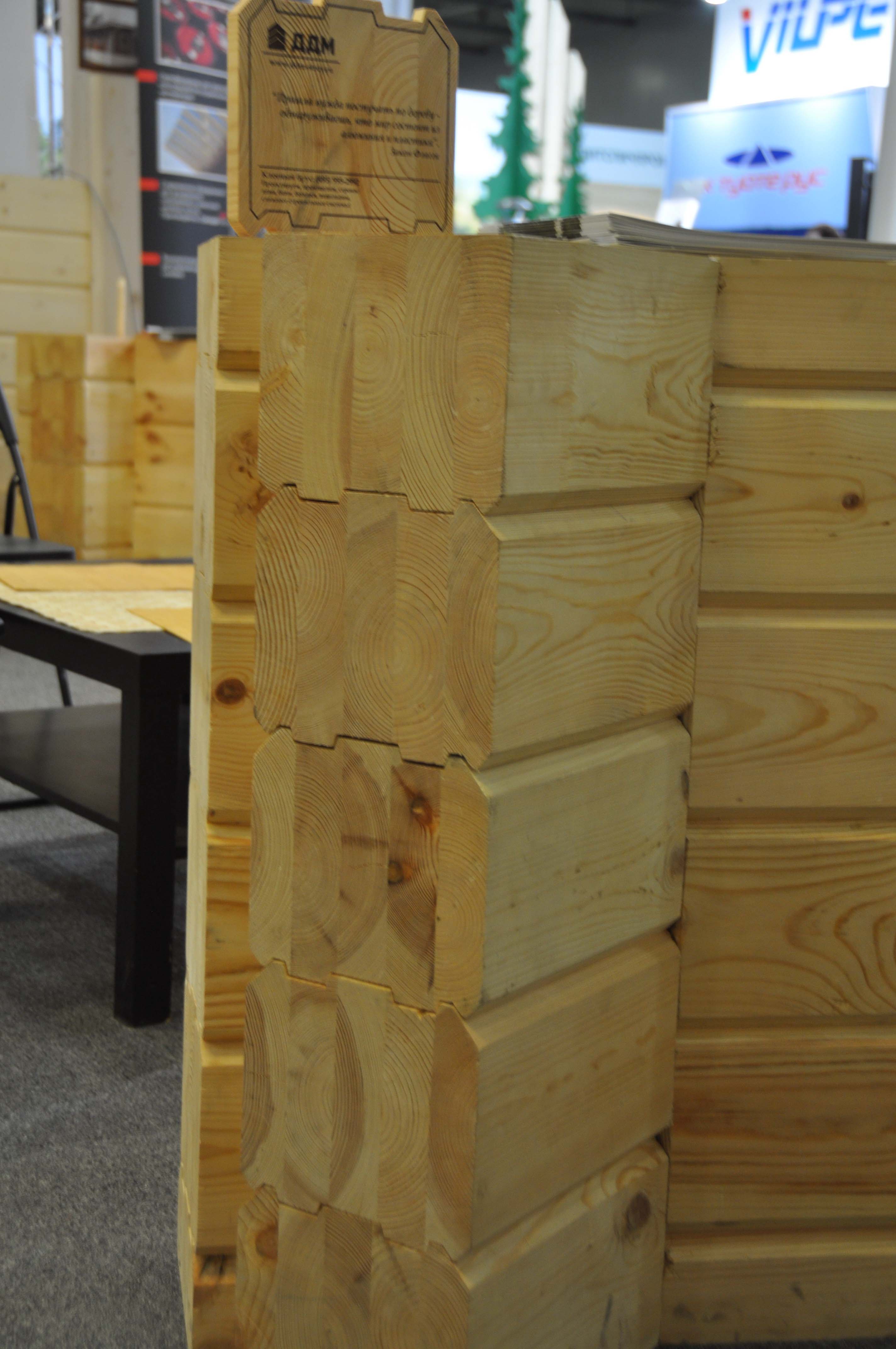

Совершенно не согласен. Был на выставке (прикладываю фото). Как Вы видите - брус выглядит не у всех идеально, а компании достаточно известные на рынке.
Образцы на выставке это не показатель - просто кусочки стен, которые ничем не закреплены а во- вторых, как мне сказали - используются не один раз.
Для меня важнее, чтобы на клееном брусе не было расклеенных деталей. И чтобы все объективно оценить нужно обязательно съездить на строящиеся дома и увидеть процесс стройки - оценить качество, как говорится, на месте. А в идеале - посмотреть построенные дома через несколько лет.

kirka писал(а):Совершенно не согласен. Был на выставке (прикладываю фото). Как Вы видите - брус выглядит не у всех идеально, а компании достаточно известные на рынке.
...на любой стеновой "клеенке" при старения и эксплуатации по определению будет растрескивание всех видов...
... кто ж вас пустит в свой построенный дом через несколько лет--вы,батенька, просто очередной "пошляк-фантазер" из диванных заказчикофф... :lol:

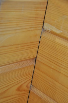

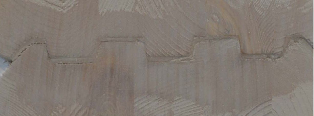

Добавляю еще фото, чтобы люди видели, каким способом компании выходят из "положения" - зазоры зашпаклевывают и вся эта шпаклевка со временем вылетит.
Сейчас езжу по объектам и смотрю - выбираю компанию. Нравится финский профиль. Обращайте внимание, сколько лет работает компания, какой клей используют (я отдаю предпочтение АкзоНобель).
А просмотр домов, которые были построены год назад возможен - если заказчик делает отделку с той же компанией. Что является несомненным плюсом для строителей, с которыми люди хотят продолжать работать и дальше.

@kirka
На увеличении в полный размер вообще улетно смотрится

Тема: Re: Достоинства и ошибки при выборе клееного бруса
Pogarik писал(а):
kirka писал(а):Сейчас езжу по объектам и смотрю - выбираю компанию. Нравится финский профиль. Обращайте внимание, сколько лет работает компания, какой клей используют (я отдаю предпочтение АкзоНобель).
...опять очередной сказочник-рекламщик притопал ...
...нужен не финский профиль, а профиль для северных территорий...финский профиль может быть и для южных стран, но это две большие разницы, как говаривают в известном городе...
..да вы хоть клей "КSINl-88" предпочитайте ( а шею мыть надо)...акзонобель тоже имеет линейку клеев как для юга (-4, -14 град) , так и для севера (-30 град)..а какой вам втюхают на производстве будет известно через 2 -3 года эксплуатации, где "ишак или эмир сдохнет", но точно не через года пока идет отделка...
Выкладываю фотографии стен моего дома. Долго выбирал компанию - рад, что не ошибся. Работы выполнены в срок, с хорошим качеством.
