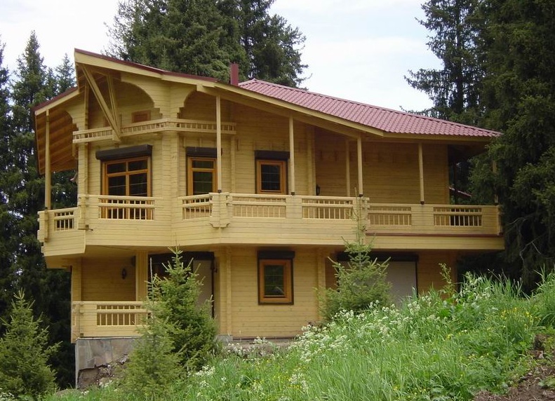

В этом сообщении особо будут подчёркнуты достоинства клееного бруса. Естественно, будет сказано и пару слов о его недостатках.
Пожалуй, основным достоинством обсуждаемого материла, является его хороший показатель по усадке. Цифра эта составляет всего лишь 1 процент, а это весьма неплохо, если возводить дом планируется ускоренными темпами. Получается дом из клееного бруса хорош по срокам строительства, а также тогда, когда необходимо произвести заселение в новый дом в ближайшие сроки. Впрочем, простой каркасный дом возводится ещё быстрее, чем клееный, да и стоит при этом гораздо дешевле.
Изображение для темы про достоинства клееного бруса
Однако клееный дом гораздо прочнее и надёжнее, чем каркасный. При этом, дом из клееного бруса весьма похож на сооружение из натурального дерева, а для каркасного сооружения ещё потребуются дополнительные отделочные материалы в большом количестве.
Очень большое достоинство клееного бруса в том, что данный вид материала может иметь практически любые размеры по своей толщине, высоте и длине. Если нужен брус с толщиной в 35 сантиметров, то только клееный вариант будет реальным.
Недостатки: клееный брус - это дорогой материал. Средняя цена за его куб составляет около 20 000 рублей. Так стоит ли это того?
Далее тема про усадку домов из клееного бруса: doma-iz-kleenogo-brusa-f10/usadka-kleenogo-brusa-t8832.html.
