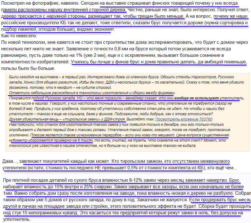

Приходится интересоваться этим видом стенового материала, технологией его укладки, условий эксплуатации. ее надеялся я и узнать просматривая итоги и результаты 8-й весенней выставка "Деревянный дом" пошедшей в Москве. В отличии от хвалебных рапортов, и незначительных достижений на сайтах участников выставки, довольно хорошо о ней описано на профессиональной форуме "Дом и Дача. Чтобы не искажать информацию сделал скрин с некоторых комментарий форума.
из комментариев к выставке Деревянный дом
