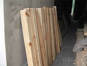

Клееный брус своими руками
Для того что бы произвести такую работу, потребуется лес, который необходимо распустить на доски нужного вам размера. После чего необходимо произвести сушку или полу сушку данной древесины. Если такие условия вам не доступны, следует сложить подготовленные доски в стеллаж, после каждого ряда требуется установка прокладок, на свежем воздухе, где присутствует сквозняк. Но так же, не должен на него попадать дождь. Доски должны просушить при естественной сушке. Для этого понадобиться время около года. После полного просыхания, следует распустить доски на рейки и обработать огне-био-защитным составом. Все следует как можно лучше пропитать. После высыхания данной древесины, следует выполнить работу по его склеиванию. Для этого понадобиться клей, можно использовать любой специализированный, но лучше применить водостойкий. Далее следует установить под пресс. После полного высыхания, брусья подлежат обработке. Самым простым и доступным инструментом служит рубанок или фуганок. После необходимо так же пропитать все антисептиком, а так же огнезащитой, которая необходима при данной обработке.
