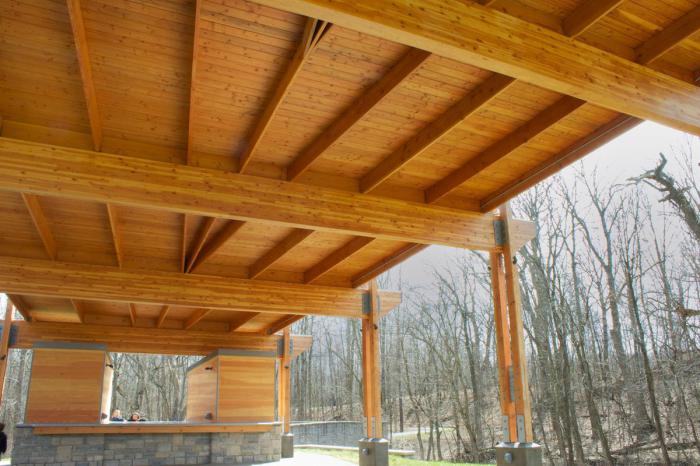

Секрет надёжности клееного бруса - в качественной просушке до 10-12%. Материал не деформируется и не теряет форму. Усадка домов из клееного бруса минимальна, в процессе эксплуатации дерево не покрывается трещинами, на долгие десятилетия сохраняя изначальный вид без дополнительных обработок. К тому же, клееный брус предоставляет широкие возможности для реализации самых сложных и нестандартных строительных проектов.
