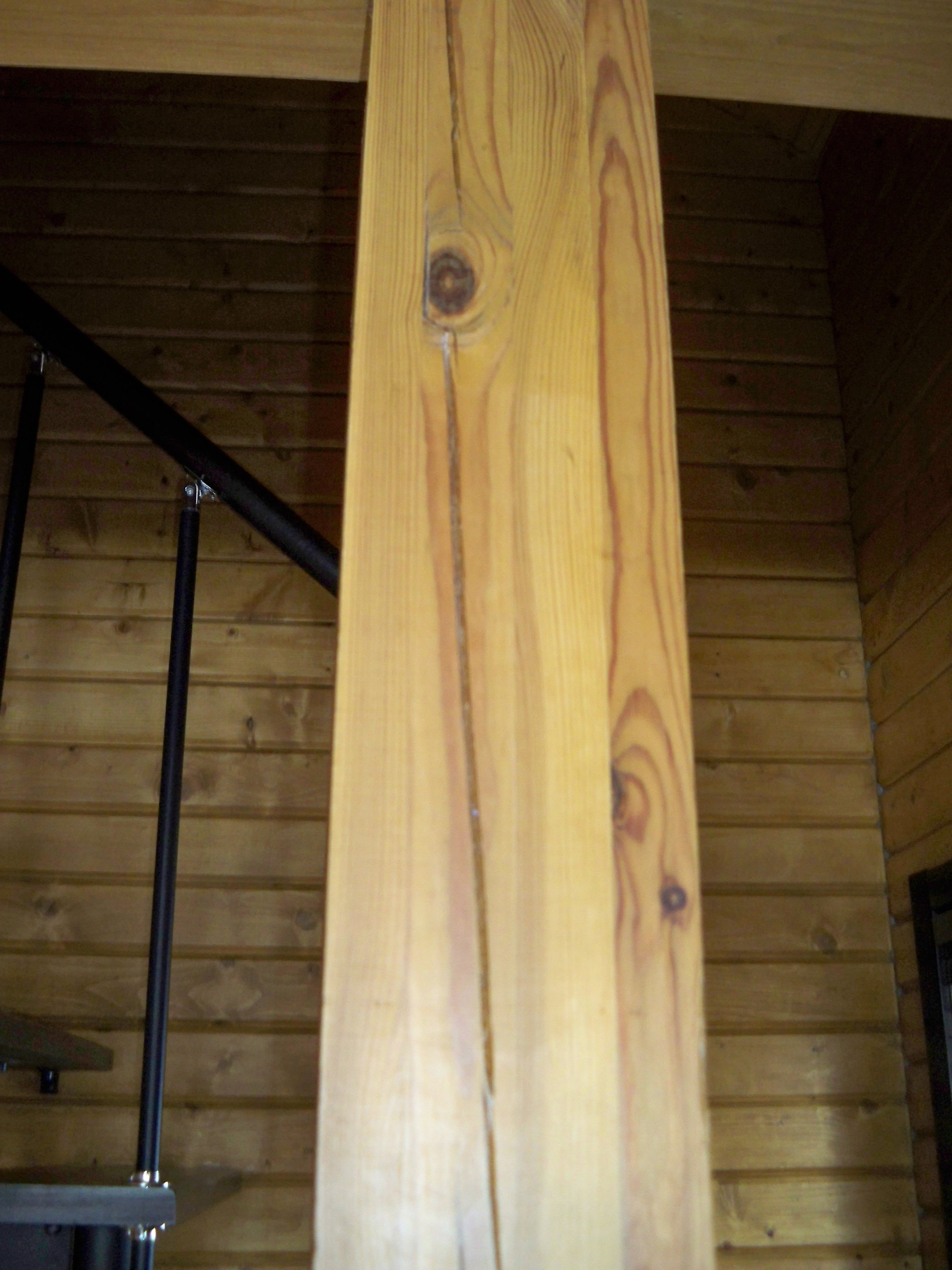

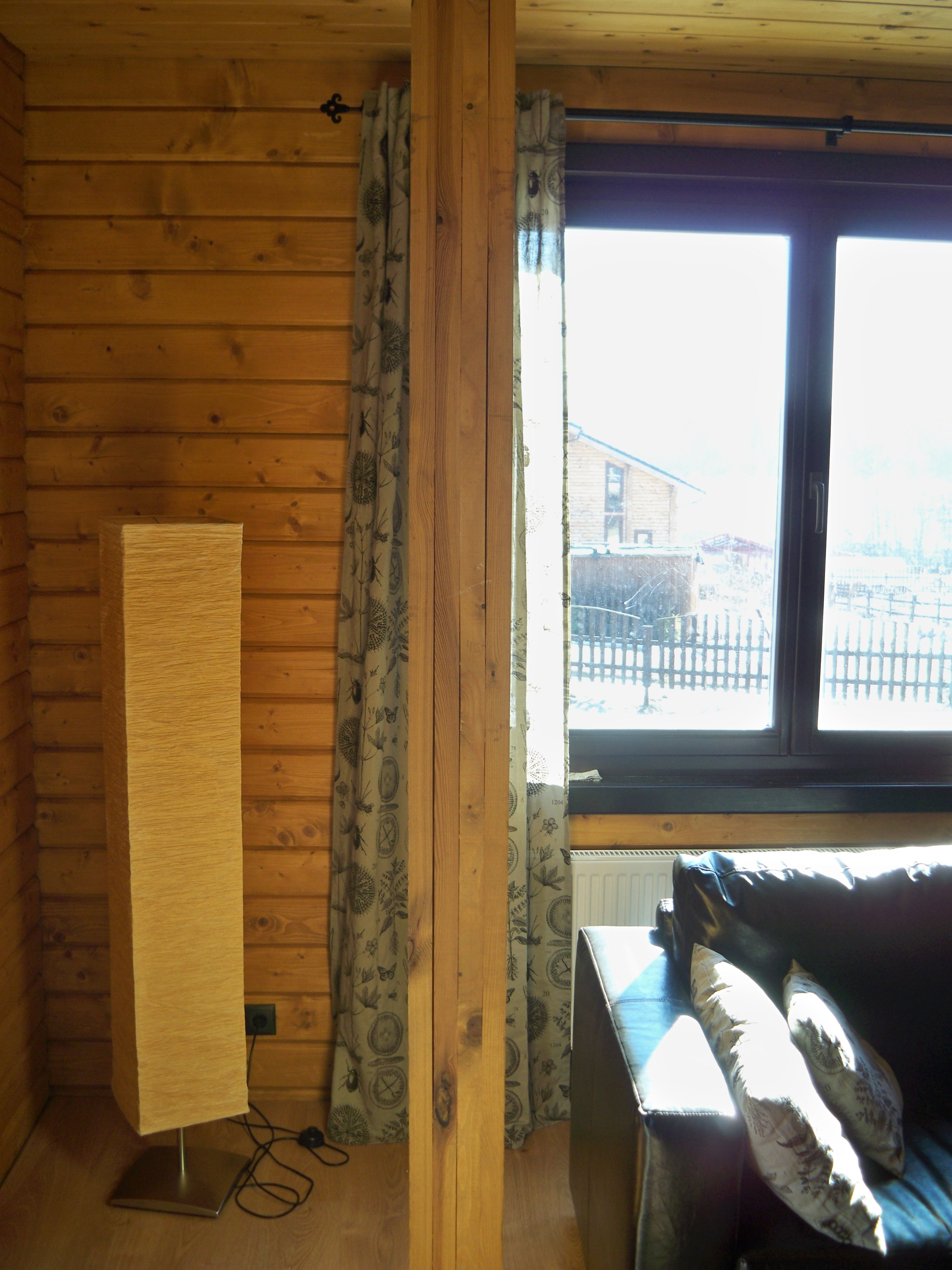

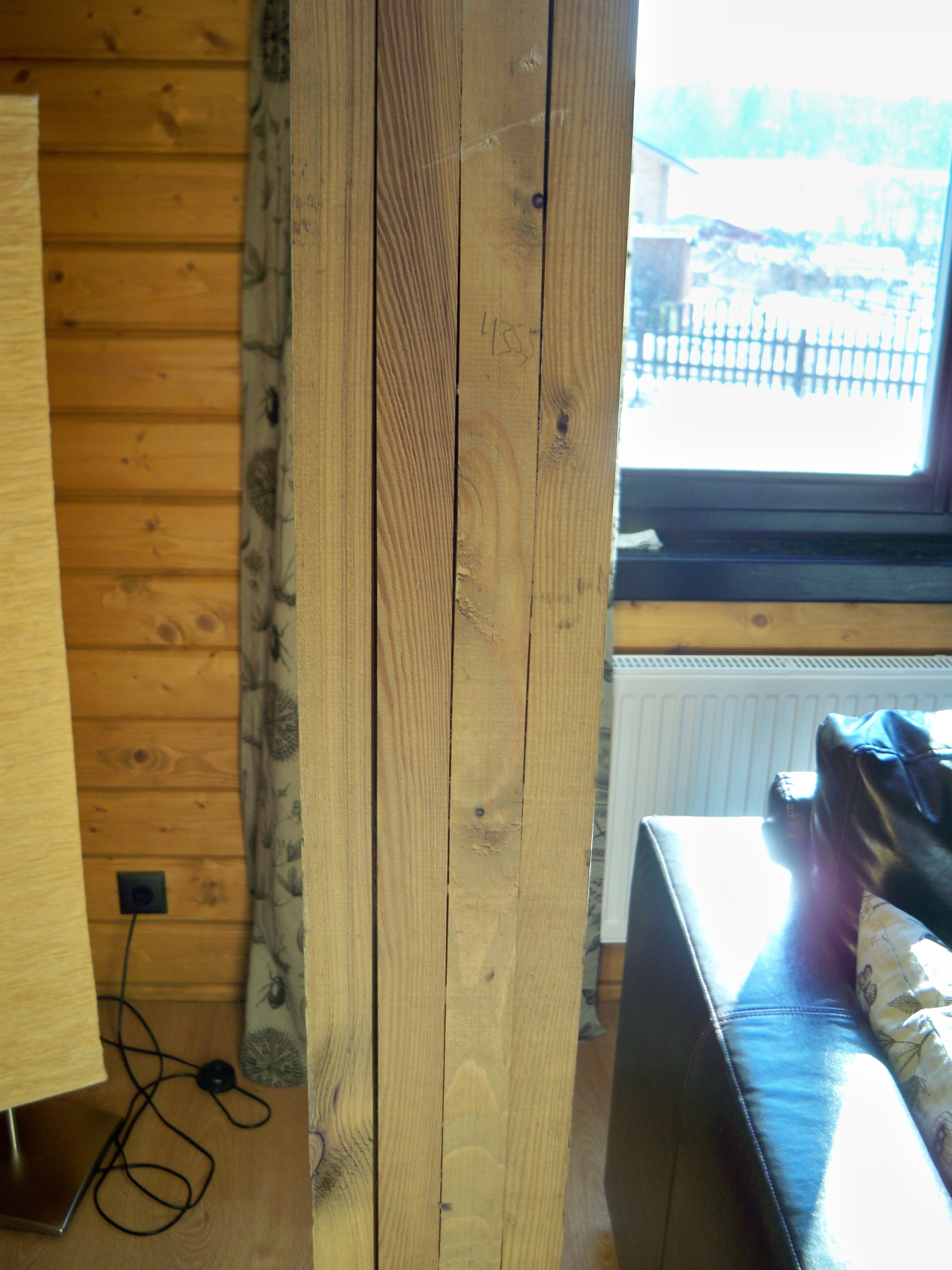

Всем доброго дня. Второй год практически полностью эксплуатирую дом из клееного бруса (полностью - это с отоплением зимой, сам дом стоит уже 4 года). Обратил внимание на то, что на колоннах появились трещины двух видов - по волокнам (это наверное нормально?) и по стыкам склееных частей бруса (такое расслоение). Насколько серьезен процесс и не скажется ли это на безопасности дома? Менять балки на мой взгляд не просто, т.к. сделан и черновой и чистовой пол+ламинат, плюс колонны прикреплены уголками внизу... Фотографии разного вида трещин прилагаю
Скажите, дом весь сложен из бруса одного и того же производителя? Расслоение идет в колоннах, по стенам расслоения нет? Вообще глубина больше 1 см - это уже звоночек, может быть свидетельством нарушения технологии склейки. Я бы вам посоветовал показать дом специалисту, чтобы он близко рассмотрел брус, мог его пощупать, потрогать, по фото что-то определить все-таки сложновато
ok40 писал(а):Всем доброго дня. Второй год практически полностью эксплуатирую дом из клееного бруса (полностью - это с отоплением зимой, сам дом стоит уже 4 года). Обратил внимание на то, что на колоннах появились трещины двух видов - по волокнам (это наверное нормально?:-) и по стыкам склееных частей бруса (такое расслоение). Насколько серьезен процесс и не скажется ли это на безопасности дома? Менять балки на мой взгляд не просто, т.к. сделан и черновой и чистовой пол+ламинат, плюс колонны прикреплены уголками внизу... Фотографии разного вида трещин прилагаю
...нормальный брак по вертикально разгружаемым клееным элементам : 1. крупный сучек (сосна-урюк)--концентратор напряжений, не должен применяться на вертикальных нагрузках, по технологии, если нет замены детали, он должен высверливаться... 2. клей не рассчитан на вертикальные нагрузки клеенных элементов ( или заменили клей или "мороженный"--повсеместное нарушение технологии ) 3.Вам нужно сделать обыкновенную скрутку в местах максимальных напряжений рассыпающей стойки, иначе у вас всё рухнет через несколько лет , когда стойка совсем раслоится и наступит потеря устойчивости --"эффект снопа"...

ok40 писал(а):...дом из клееного бруса ... стоит уже 4 года ... на колоннах появились трещины двух видов - по волокнам ...
Нескромный вопрос... Кто производитель клееного бруса и домокомплекта? Стоило бы озвучить автора … Принципиально, клееный брус не должен расслаиваться по месту склейки. Тут явное нарушение технологии его производства и применение «непонятного» клея ...

расслоение есть и на срезах брусов - я имею в виду те торцы, которые видно. Не скажу что часто встречается, но бывает:)

Pogarik писал(а):3.Вам нужно сделать обыкновенную скрутку в местах максимальных напряжений рассыпающей стойки, иначе у вас всё рухнет через несколько лет , когда стойка совсем раслоится и наступит потеря устойчивости --"эффект снопа"...
Это как выглядит? Металлические скобы или еще какая технология есть?
Добавлено после 2 минуты 23 секунды: А если залить расслоения каким-либо суперклеем (Момент например), который жидкий и глубоко проникает. например лить под углом, чтобы он стекал... А потом герметик для дерева (типа теплый шов) положить?
Добавлено после 1 минута 17 секунд: А если залить расслоения каким-либо суперклеем (Момент например), который жидкий и глубоко проникает. например лить под углом, чтобы он стекал... А потом герметик для дерева (типа теплый шов) положить?
Добавлено после 46 секунд: А если залить расслоения каким-либо суперклеем (Момент например), который жидкий и глубоко проникает. например лить под углом, чтобы он стекал... А потом герметик для дерева (типа теплый шов) положить?

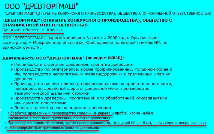

ok40 писал(а):... производитель... ООО Древторгмаш, Брянск
Первый раз встретилась такая информация. Чисто для интереса стал искать в сети данные по этой компании из Клинцов... Сайта компании в сети не нашел. На других ресурсах что-то нигде нет упоминаний, что они являются производителями клееного бруса и домокомплектов.
У вас, случайно, не сохранилась документация по домокомплекту (договор, технические параметры и т.д.)

Pogarik писал(а):сделать обыкновенную скрутку в местах максимальных напряжений рассыпающей стойки, иначе у вас всё рухнет через несколько лет , когда стойка совсем расслоится и наступит потеря устойчивости --"эффект снопа"...
Это как выглядит? Металлические скобы или еще какая технология есть?Добавлено после 2 минуты 23 секунды:А если залить расслоения каким-либо суперклеем (Момент например), который жидкий и глубоко проникает. например лить под углом, чтобы он стекал...А потом герметик для дерева (типа теплый шов) положить
Pogarik подсказывал вам механическое усиление плоскостей колон. Что-то типа взять "в обойму" хомутами, тяжами, стяжками. Думаю, свое предложение он вам детальнее подскажет... Насчет "суперклея", "герметика для дерева"… Соединение ламелей колонны необходимо для совместной работы по восприятию вертикальной нагрузки. При заливке щелей «суперклеями», «герметиками», без дополнительного, механического усиления плоскости колонны, вы не достигнете ожидаемого эффекта - не будет обеспечено прочностное соединение ламелей, соответственно, каждая из них будет воспринимать нагрузку самостоятельно ("эффект снопа")...
