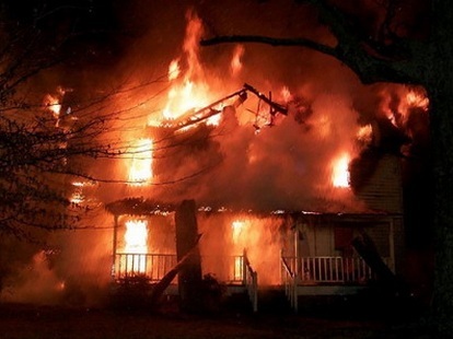

Какие бы красивые песни не слагали строительные фирмы про огнестойкость клееного бруса, всё равно стойкость данного материала к огню - это вопрос спорный. Здесь всё зависит от температуры пламени, и близости дома к горящему лесу. Или давайте сравним слабый хулиганский поджог и мощнейший лесной пожар, который распространяется благодаря сильному ветру.
Многие тесты, которые предлагаются на видео в интернете, можно сравнить с хулиганским поджогом стены здания, еле-еле облитой бензином. Самое интересное, что в последнем случае дом из клееного бруса действительно не горит! Он коптится, но не может загореться, и в итоге пламя тухнет, легонько пройдя по поверхности. Причина этого заключается в особой структуре такого бруса (мало пустот, плюс постоянно встречающиеся слои клея). А теперь давайте сравним температуру поджога и температуру пылающего леса целый день...
Фото на форум Деревянные Дома для темы про огнестойкость клееного бруса
Впритык к лесу дом из клееного бруса лучше не строить. Чем дальше от леса, тем лучше. Производство клееного бруса должно выполняться на специализированной фабрике с учётом всех норм по пожарной безопасности, которые указаны в соответствующих СНиПах. Но вот все ли фирмы-изготовители действительно соблюдают их?
