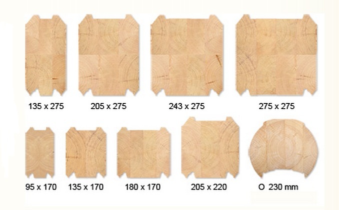

Такая информация, как брус клееный размеры, наглядно представлена на картинке. В сообщении же будет сказана дополнительная информация в связи с этой темой.
Начнём, пожалуй, с длинны этих брусьев. Как ни странно, этот параметр обычно превышает уровень в сравнении с другими материалами (такими, как сушёный брус или оцилиндрованное бревно). То есть, получается так, 14 метров у клееного бруса против 6-7 метров у натурального материала. Да, безусловно, это преимущество, однако оно актуально только для крупных проектов.

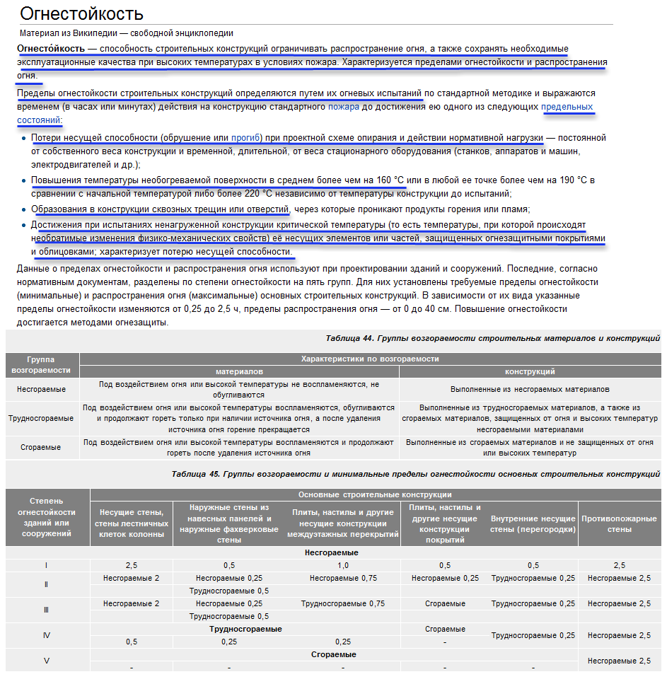

Кот в Шляпе с Пером писал(а):...Кроме того клееный материал обычно не требует дополнительной обработки антисептиком. А вот насчёт его высокой стойкости к огню - это вопрос более чем спорный. ...
Извините , но вы не пишите того, чего не знаете.
Огнестойкость_Группы возгорания_Степень огнестойкости
Степень огнестойкости клееных конструкций относится ко II группе - трудно сгораемым материалам. Это доказано множеством проведенных испытаний. По степени огнестойкости конструкции из клееного бруса значительно выше (лучше себя ведут), чем конструкции из металла и железобетона.

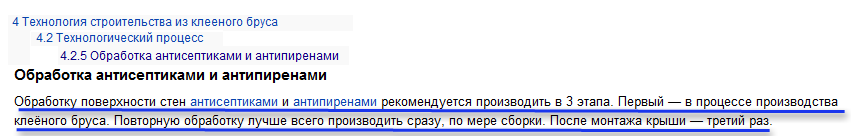

Клееный брус не требует дополнительной отделки, а вот защитной обработки антисептиками и антипиренами требует. Из Википедии

Кстати ,на изображении не самый лучший профиль.Подобные сечение сильнее подвержены сколам и трещинам при сборке и эксплуатации,требуют меньших допусков при изготовлении в сравнении с финским профилем.
