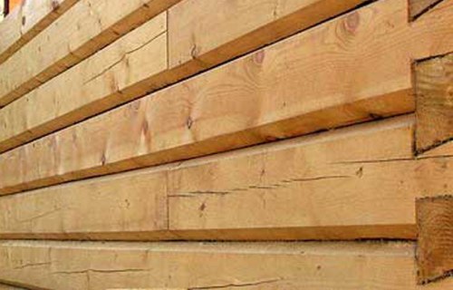

Многие из нас знают, дом построить не так просто, на это надо иметь много денег. Поэтому всегда надо исходить из своих финансовых возможностей, прежде чем приступать строить дом. Также надо определиться, какой дом хотите построить: бревенчатый, брусовый, щитовой, кирпичный. Если определились с домом и выбрали вариант строительства из бруса, тогда надо знать, сколько нужно бруса на дом. Для этого вам придется определиться с общей площадью будущего дома. Для примера возьмем размер дома 8,0х8,0 м., берем толщину бруса 20х20х600 см, данный брус имеет объем в 0,24 куб. При строительстве дома подсчитаем один ряд бруса на всю длину одной стены дома 8,0 м., на это уйдет 0,32 куб. Когда исходные цифры известны, легко сделать расчет, сколько кубов бруса надо на один ряд, это составит 1,28 куб. и прибавьте сюда припуски на соединение. Высота потолка у нас 2,6 м., это составит 12-13 рядов бруса. Значит, на весь дом потребуется 36,4 куб. бруса, как показывает практика лучше всего брать 40 куб. бруса. Если кто считает, что здесь приведены не точные цифры, давайте обсудим, всегда буду рад почитать ваше мнение.
