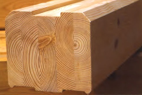

То, сколько стоит клееный брус, будет непосредственно зависеть от региона России, а также от ценовой политики той или иной фабрики по изготовлению данного материала.
Вначале попробую обозначить цену клееного бруса в переводе на метры квадратные будущего здания. Цифра получается весьма не утешительная, а именно около 600 евро за квадрат (плюс-минус, цена средняя). Однозначно дорого, да и по долговечности этого материала вопросы тоже есть. Где, собственно, гарантия, что дом из клееного бруса простоит все 100-200 лет? А между прочим, дом из брёвен вполне на такое способен.
Фото для темы "сколько стоит клееный брус в среднем"
Что же касается клея, то, думаю, многие сталкивались с тем, что клееная мебель прослужит, в лучшем случае, около 40 лет, а потом соединения на клее приходят в негодность. То есть, полагаться на качество клея от того или иного производителя - это мероприятие весьма сомнительное.
Если же говорить о ценах за метр кубический, то имеем следующее: средняя цена запросто может составлять около 20 000 за имитацию, и около 21 000 за сам клееный брус. Минимальный "тариф" составляет около 14 000 рублей. Что скажете в связи с такими ценами?
