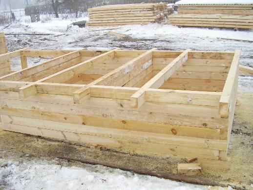

Начинать строить сруб из бруса своими руками нужно с основания, которое выкладывается из нестроганых брусьев. Для придания особой прочности можно использовать по два бруса сразу. Подойдут брусья с параметрами 100х150мм. И уже от основания можно начинать создание самого сруба.
Идеальный материал – профилированные брусья с сечением 100х150мм, можно 150х150мм. На самом деле параметры могут иметь расхождения в 2 см, как плюс, так и минус. Брусья могут иметь трещины, но если они не сквозные, ничего страшного нет. Если же обнаружены сквозные трещины, такой материал лучше вернуть поставщику обратно. Может случиться так, что материал слишком короткий. В таком случае придется стыковать два бруса.
Брусья укладываются друг на друга внахлест по углам. Для этого их концы сужают или через каждый ряд делают отступ, после чего они скрепляются гвоздями. Приверженцы экологически чистых домов строят сруб, не используя металлический крепежный материал. Их заменяют деревянные нагели. Они представляют собой подобие колышка, которое соединяет сразу два-три бруса. Для теплоизоляции щели между брусьями забиваются льняным жгутом.
