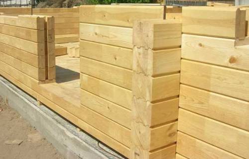

В настоящее время многие деревообрабатывающие заводы изготавливают брус под строительство дома. Хотя, если живешь в лесной зоне, можно сделать строительство из бруса своими руками. Для этого надо в леспромхозе оплатить вырубку нужной древесины, после отвезти бревна на переработку в брус или на пилораму. Для ускорения строительства брус надо просушить, если такой возможности нет, бревнам дают три года сохнуть естественным путем, далее делают брус для дома. Поэтому лучше всего конструкцию из бруса покупать готовую.
Когда у вас есть необходимый брус, выбираете проект будущего дома и приступаете к строительству. Для этого вам придется привлечь несколько человек в помощь, потому что одному будет очень тяжело. Когда будете возводить стены дома, надо следить, чтобы брус друг к другу плотно ложился. Вначале на фундамент укладывают гидроизоляционную пленку, после желательно первый ряд сделать из твердой породы дерева: лиственница, дуб и т.п., далее укладываете брус, обязательно надо на концах делать замки, чтобы дом при строительстве не развалился. Вот таким способом подымаете стены, как дойдете до верха, приступаете устанавливать крышу. Установите крышу, даете дому год постоять, чтобы дал усадку, после приступаете конопатить и обшивать досками. Если кто не согласен со мной, давайте ваш вариант обсудим.

Что-то меня смущает Ваше высказывание о том, что дому надо год простоять, а потом начинать конопатить. И это в форуме про дома из клееного бруса? А как конопатить стену из клееного бруса? Там ведь даже зазора почти нет. И усадки дом не дает практически. Построил и живи.
То что Вы написали актуально при строительстве дома из обычного бруса.

Тема строительство дома из бруса своими руками, все вроде нормально описано, но вот фотография приложена стены дома из клееного бруса, они и меня смутили. Открывая страничку, непроизвольно обращаешь внимание на приложенное фото, и это вводит в заблуждение. Наверное, потому и появился такой комментарий от Petrova...
Смутила и картинка, и то, что тема находится в форуме "Дома из клееного бруса"...
