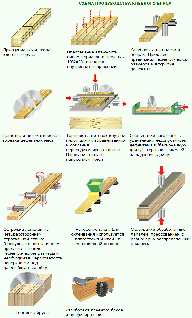

Юлия Куликова писал(а):... Бревна необходимо высушить до ...
Насколько мне известна технология изготовления клееного бруса- сушку проходят не бревна, а пиломатериалы - доски, это принципиальное различие. Бревно очень сложно высушить до указанной вами влажности и снятия внутренних напряжений... На одном уважаемом мной сайте нашел принципиальную схему производства клееного бруса.
Схема производства клееного бруса от...
Да простят меня админы..., но это не плагиат, а общедоступная информация. Посетителям форума будет интересно нагляднее, на схеме увидеть производство клееного бруса.
