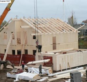

Хочу обсудить технологию клеенных деревянных панелей МНМ. Сам недавно смотрел образец дома у продавца, образец на стадии без внутренней чистовой отделки.
Предлагают 100 мм массива и утепление 100 мм потом вентилируемый фасад. Можно взять массив 206 мм. По цене домокомплект со 100 мм стенами сопоставим с каркасным домом. Да и технология во многом схожа.
Хочется услышать отзывы. :?:

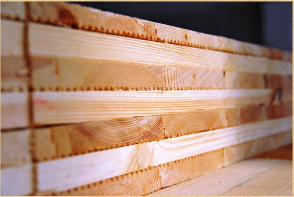

Алексей 12 писал(а):клеенных деревянных панелей МНМ
Massiv-Holz-Mauer
Такие?

И ещё несколько фото.
Добавлено после 4 минуты 30 секунд:
Есть технологии изготовления целиком панелей как на ЖБИ, а есть небольшими сигментами как LEGO и монтируются на месте, плюс скрытые каналы для электропроводки.

... доски не склеиваются, а сбиваются между собой алюминиевыми ершенными штифтами с определенной накаткой. Преимущество данной технологии базируется в основном на экологичности, т.к. здесь не применяется клей, энергоэффективности, за счет воздушных прослоек в панели, скорости производства домокомплекта в заводских условиях и монтажа его на готовый фундамент.

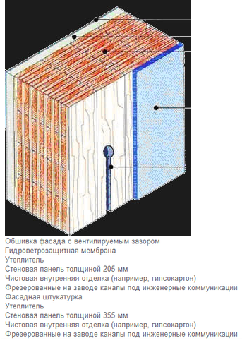

В том-то и весь фокус, все это - рекламный трюк рассчитанный на доверчивого и наивного потенциального клиента… Показывается - "какая крепкая, жесткая панель по технологии МНМ". А то , что стеновая панель не предназначена для использования без защиты от попадания влаги - устройства вентилируемого фасада т.е. защиты от атмосферных осадков и воздействия естественной влаги внутри помещений скромно все умалчивают, только мельком в разделе технологии строительства дома об этом вскользь упоминается.
Применение панели МНМ в конструкции стены дома
Упор ставится: на технологичность сборки и прочность панели.

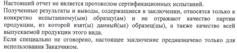

Вот такое утверждение есть на представительском сайте компании: После сушки исходного сырья до 8-10 % влажности создается фитосреда, устойчивая к появлению плесени, грибка и других поражающих элементов. Это подтверждено результатами испытаний Но заключение касается конкретного испытуемого образца и не является заключением (сертификацией) всей производимой продукции предприятия.
из заключения о экспертизе...
Так что выводы делайте сами...
