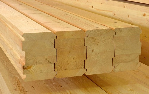

Клееный брус весьма популярен в связи с развитием строительства деревянных домов. Материал этот прочный и экологически чистый.
Технология сборки клееного бруса разработана относительно недавно. В нашу страну она пришла из Скандинавии. Производство клееного бруса считается инновационным и высокоточным. Для производства клееного бруса чаще всего используют хвойные породы деревьев, а именно, сосну, ель, лиственницу.

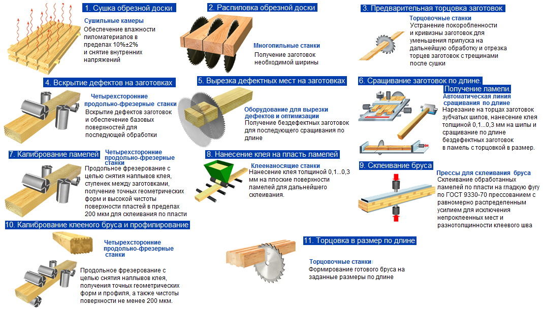

Начинается производства такого бруса с того, что бревна пилят на доски. После этого доски просушивают в барокамере до получения относительной влажности 8%. На этот процесс обычно уходит не меньше недели.
После просушки доски обрабатываются, строгаются и при помощи микрошипов фиксируются друг к другу. Длинная доска, получаемая в результате этих манипуляций, называется ламелью.
Готовые ламели с четырех сторон строгаются, а затем при помощи экологически чистого клея склеиваются между собой. После этого они попадают под гидравлический пресс, в результате чего ламели плотно прижимаются друг другу. За один подход может быть склеено до шести ламелей.
Собирается клееный брус так, чтобы волокна дерева в ламелях были в противоположных направлениях. Так достигается большая прочность, а также это позволяет избежать деформации бруса при изменение влажности. Готовый брус обрабатывается огнезащитным и антисептическим раствором.
