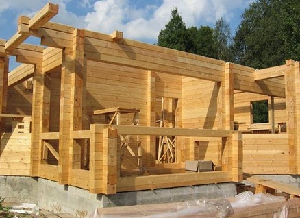

В чём заключается технология строительства из клееного бруса? Насколько хороши эти дома?
Клееный брус - это дорогостоящий материал. В связи с этим, дома подобного типа позиционируются строительными компаниями, как элитные. Кубометр вышеуказанного материала стоит от 15 000 до 20 000 рублей. Достоинства: этот материал не очень любят насекомые и грызуны, при этом можно "склеить" практически любой по своим габаритам брус. Недостатки: цена, а также имеются вопросы по экологичности.
Фото для темы "технология строительства из клееного бруса"
Типичными фундаментами под клееный дом можно считать ленточный, а также свайный. Усадка такого здания является маленькой и составляет около 1-2 процентов. Клееный брус должен полностью соответствовать по уровню влажности древесины, а также по качеству клея, всем соответствующим СНиПам.
Сечение типичного бруса составляет 20 (ширина) на 18 (высота) сантиметров (количество соединительных пазов 4 штуки, 2 снизу, 2 сверху). В качестве соединительных элементов фиксации брусьев, обычно выступают металлические нагели, которые почти во всех соединениях находятся в вертикальной плоскости.

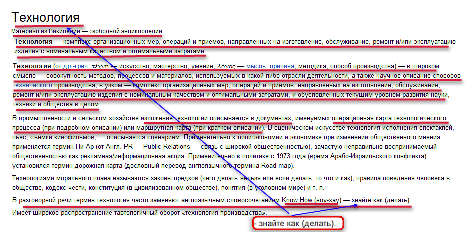

Специально для вас (для кругозора) сделал скрин из Википедии.
Что такое технология... Википедия
