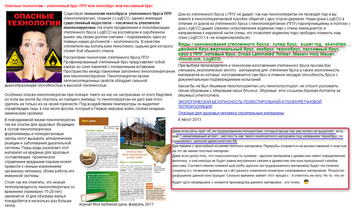

tinbe писал(а):Термобрус – это клеёный брус с утеплителем, теплоизолирующий комбинированный брус, применяемый в качестве стенового клеёного профилированного бруса с высоким теплосопротивлением,пассивный клееный брус...

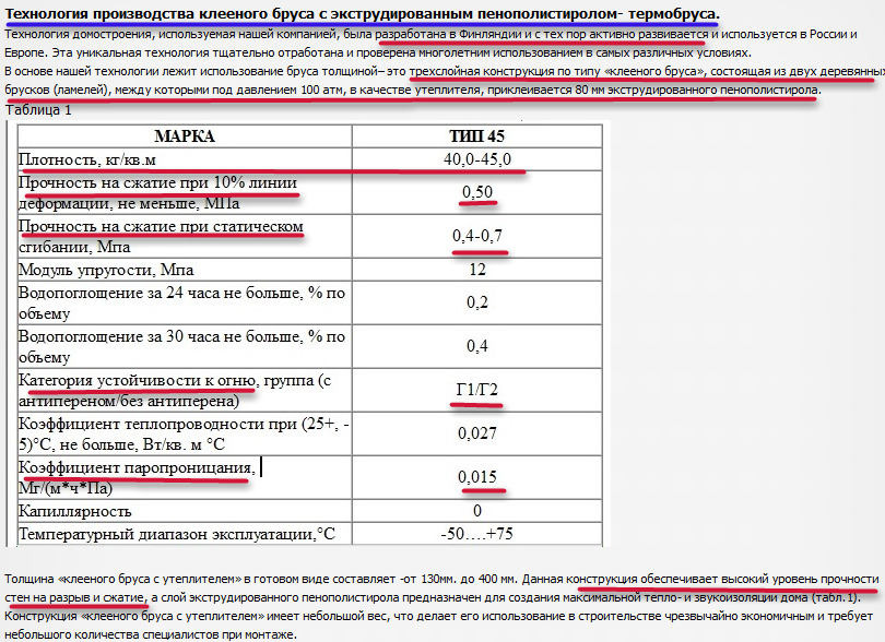

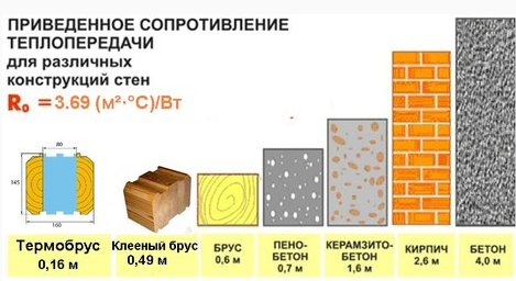

С этим чудом инженерной мысли не приходилось сталкиваться. Возник интерес все же новый конструктивный материал для стен индивидуального дома с многообещающими минимальными тепловыми потерями. На многих сайтах рекламируют, продают, но нет ни одного отзыва от владельца такого дома.
В интернете не удалось найти сертификации и соответствия ГОСТам, СНиПим, этого конструктивного материала, физических характеристик термобруса, результатов исследований, заключений комиссий СЭС, пожарно-технической инспекции... Только то, что описано на представительском сайте в разделе -технологии производства бруса.
Некоторые технические характеристики...
Только брус производится по ТУ компании, которые могут иметь различные параметры...
Так же возникает большое сомнение, что при изготовлении сруба, в местах перерубов, монтажа перекрытий, конструкции кровли будет значительное ослабление технических характеристик. :? Все же воспринимает нагрузку не вся плоскость бруса, а только ослабленные ребра ламели...
С учетом того, что они будут наиболее слабым местом в силовой конструкции дома и эксплуатироваться в «жестких» условиях утверждения о долговечности такого дома весьма сомнительны. Познакомиться с инженерными решениями устройства узлов их усиления, защитой - не удалось… Хотя встретилась очень эмоциональная статья на экологическом сайте и подтверждение некоторых сомнений на авторитетном строительном форуме

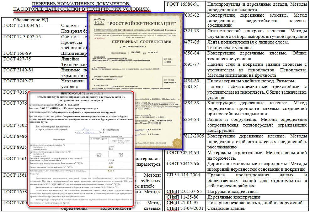

... не удалось найти сертификации и соответствия ГОСТам, СНиПим, этого конструктивного материала, физических характеристик термобруса, результатов исследований, заключений комиссий СЭС, пожарно-технической инспекции... Только то, что описано на представительском сайте в разделе -технологии производства бруса.
...в местах перерубов, монтажа перекрытий, конструкции кровли будет значительное ослабление технических характеристик...
Для интереса просмотрел сайты нескольких производителей термобруса. Нормативов на его производство нет. Производится только по ТУ предприятий изготовителей, каждый свое. Но в ТУ хитро написано - перечень соответствия множеству стандартов и строительных норм, а вот конкретики, как и результатов испытаний, экспертиз. Встречается только Сертификат соответствия и то ... :o
перечень ГОСТов и СНиПов
Насчет узлов примыканий и мест "перерубов" ... Почему-то стараются не заострять внимания на таких деталях конструкции дома. Только утверждение о низкой теплопроводности малом весе и голословные утверждения о долговечности клееной разнородной конструкции из материалов различных физических свойств.

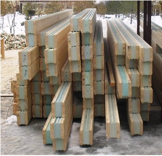

Ну как же без критики, многие этот материал даже не видели и в руках не держали! :)
Что касаемо технологии, то термобрус представляет собой стеновой материал, боковые ламели которого выполнены по технологии как и в клееном брусе, те срощенны по длине , а также в зависимости от требований могут быть переклеены и по толщине, и по ширине ламели. Далее деревянные ламели переклеиваются с экструдированным пенополистиролом определенной толщины, которая подбирается для обеспечения необходимиго теплового сопротивления , нормируемого для определенного региона.
К примеру, для Московского региона, нормируемый коэф.теплового сопротивления R = 3.1(м2 C/Вт) .Этому значению соответствует термобрус толщиной 160мм, где боковые ламели имеют толщину 40мм, а вставка из экструдированного полистирола 80мм.
Для защиты полистирола в торцах бруса , вклеивается вставка. Нижний венец изготавливается из клееного бруса, верхний брус (полубрус) также изготавливается из клееного бруса, таким образом доступа к полистиролу по стенам нет. Лакокрасочная защита древесины осуществляется также как и у других деревянных конструкций.
Склеивание осуществляется на полиуретановый клей, предназначенный для склеивания дерева и полистиролов.
Применение экструдированного полистирола позволяет получить конструкционный материал, одновременно с высоким тепловым сопротивлением и прочным, а также существенно легче клееного бруса (в 2 и более раза), что актуально при перевозке.
У нас на сайте есть протоколы испытания такого бруса в климатических камерах и на прочность.
Для сравнения 200мм клееный брус имеет тепловое сопротивление R = 1.1-1.2(м2 C/Вт)
Термобрус - думай о будущем!

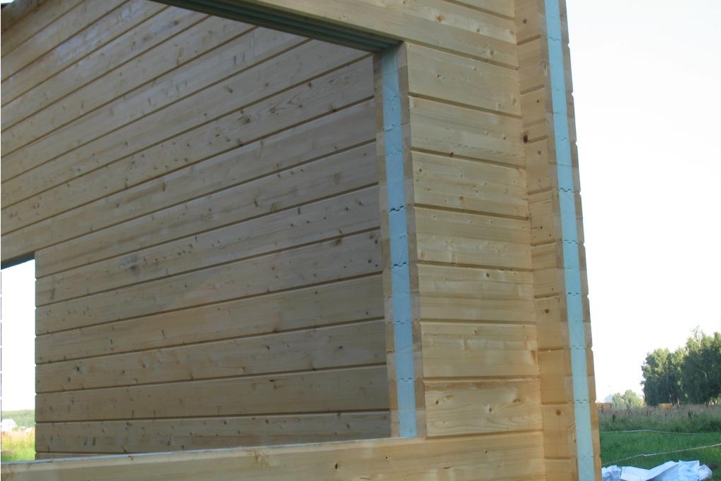

Тема: Термобрус.Дома из термобруса
Добрый день! Можно в живую посмотреть дома из термобруса и, конечно же мы даем гарантию на наш термобрус и дома из него. Все это прописывается в договоре.
Если интересно, пишите в личку ,организую просмотр строящихся домов, пощупаете этот материал, и примете для себя решение.
На фото строительство дома из 160мм термобруса
