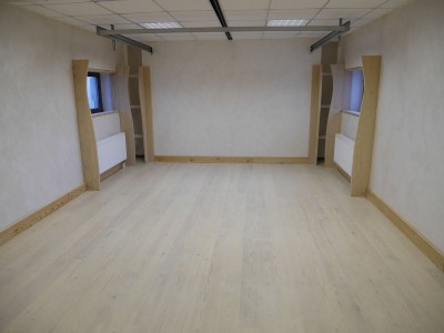

Я для себя выбор сделал - все необходимые в хозяйстве "столярно-плотницкие поделия" произвожу самостоятельно из сибирской лиственницы (строганная доска камерной сушки толщиной 20-45 мм), отделка - масло-воск на полностью натуральной основе AURO. Цена - от 800 до 3500 руб. за кв. метр (зависит от сорта и толщины), отделка - 150-200 руб. за кв. метр в один слой. По свойствам (стойкость к внешним воздействиям, прочность, практичность, просто "красивость" ) лиственница ни в чем не уступает дубу (но дешевше в два раза), применима практически везде - и в доме, и на улице, и во влажных помещениях (из лиственницы делают даже ванны и раковины). В качестве террасной доски лиственница вообще просто незаменима, всякие ДПК и прочие типа "массивы", покрытые ядовитой "химией", рядом не стояли.
Покупать лучше не на базаре или в OBI, а на специализирующихся на сибирской лиственнице фирмах, а уложить террасную доску (а потом отделать) по силам практически любому, выйдет в разы дешевше, чем нанимать типа "спецов", к тому же получите массу удовольствия как от процесса, так и от результата :).

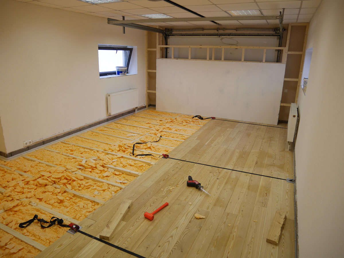

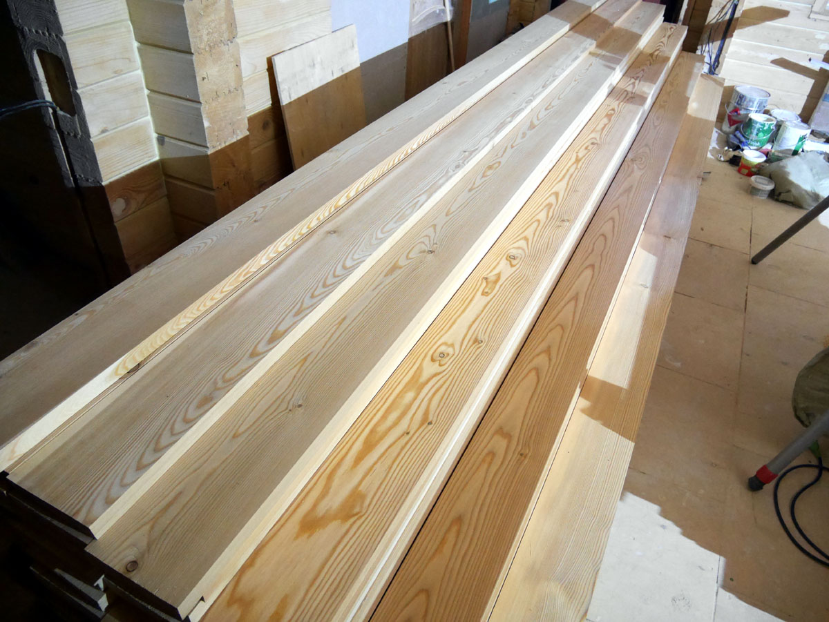

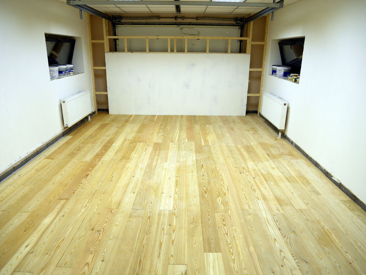

Вот она, красавица, доска для пола (она же подойдет и для террасы, правда, можно взять сортом пониже и, стало быть, подешевле):

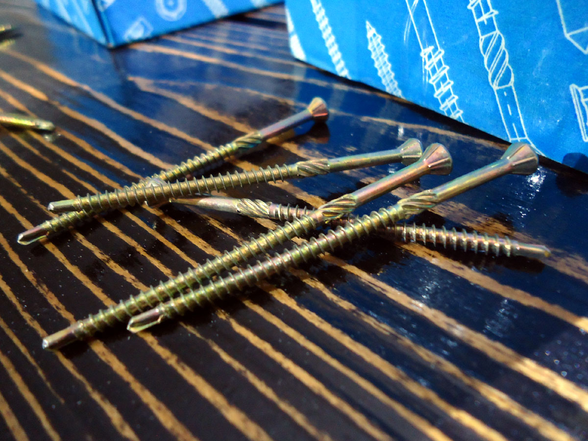

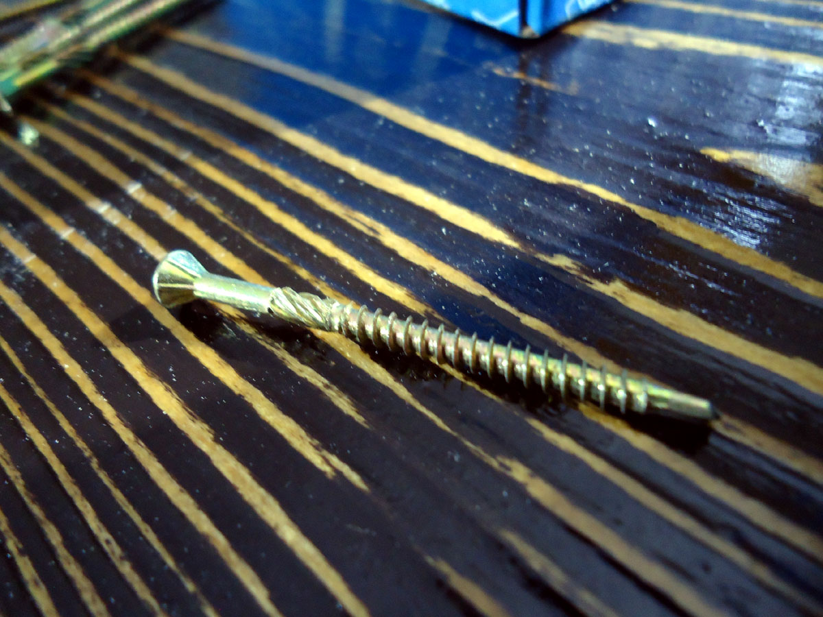

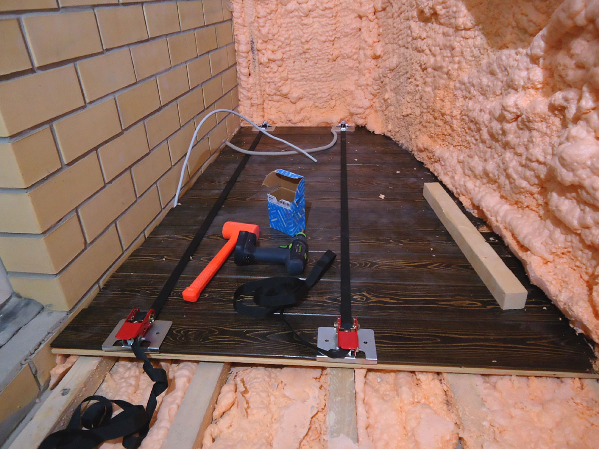

В качестве лаг можно использовать ту же доску, что и для покрытия или сортом пониже, типа AB (в помещении для лаг можно использовать сосновый брус, между лагами -утеплитель навроде напыляемого ППУ). К лагам доску удобно крепить специальными саморезами типа SPAX (понадобится шуруповерт):

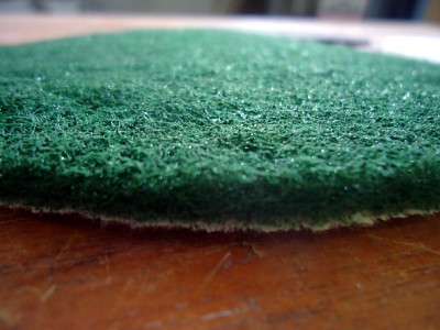

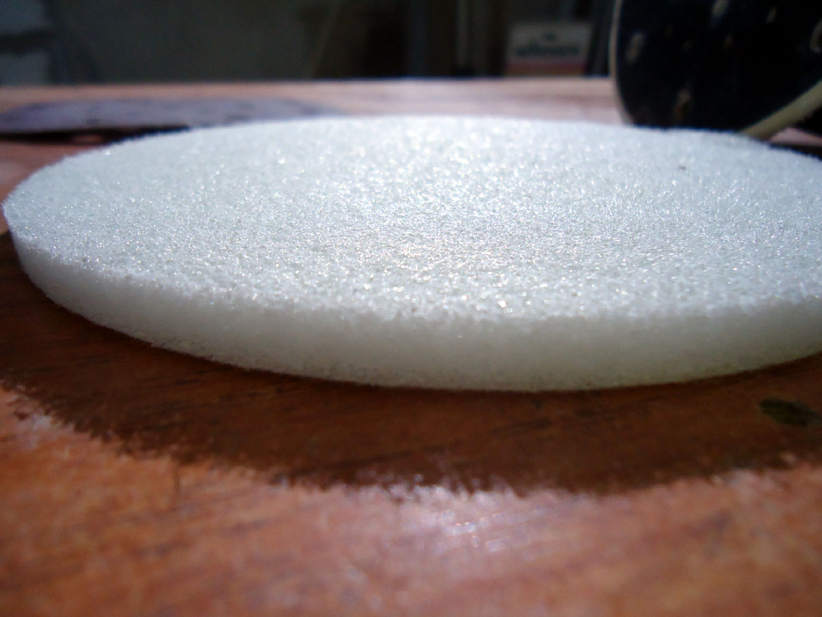

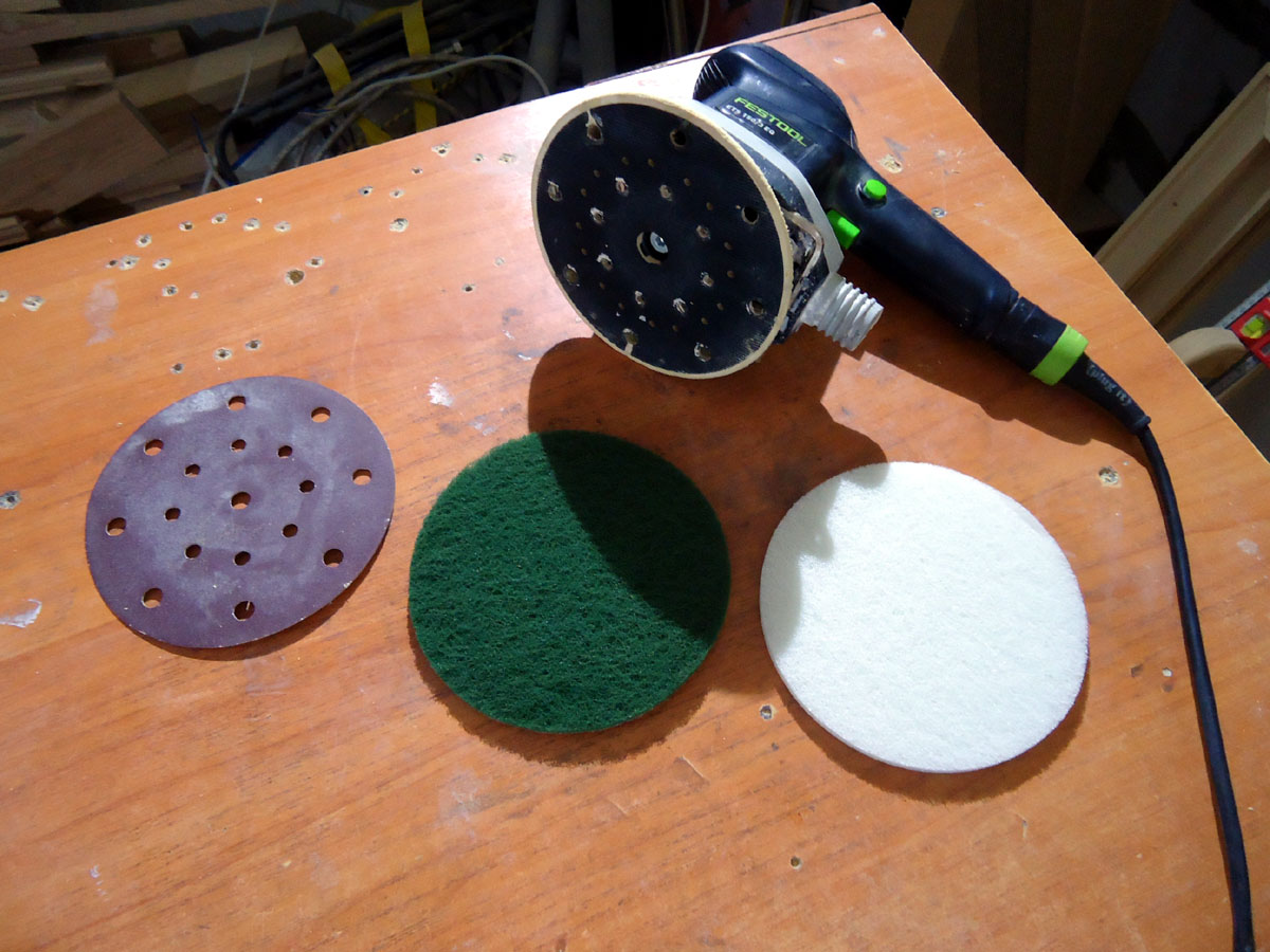

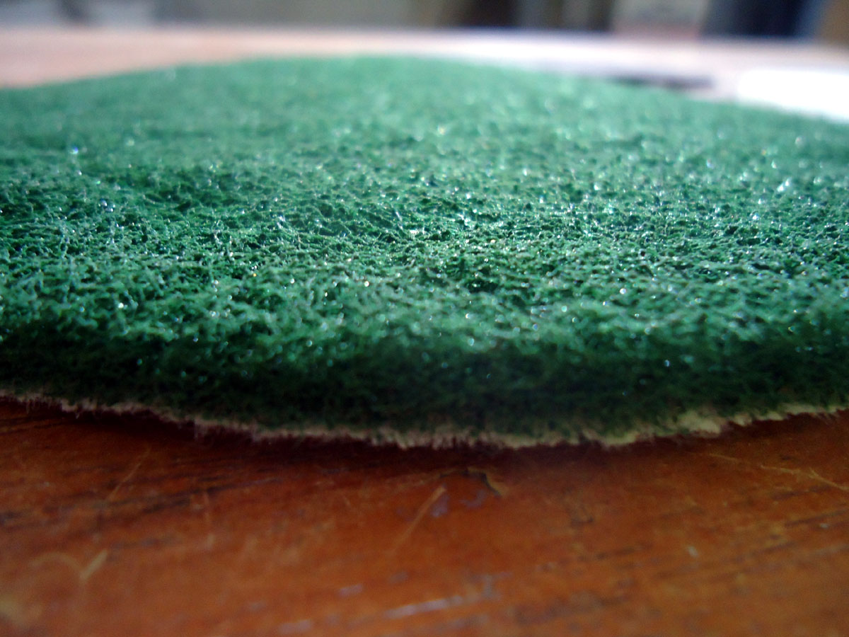

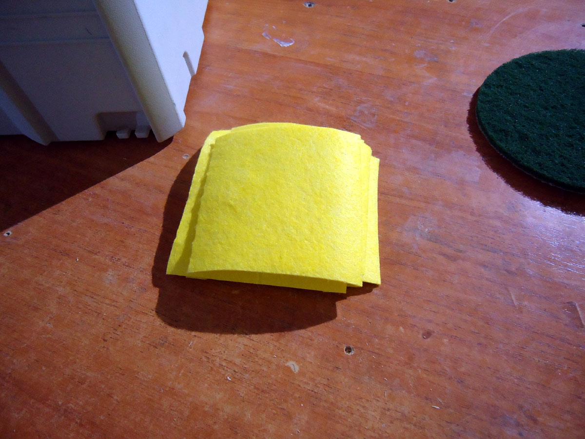

Отделать постеленную доску тоже довольно просто, по силам любому, можно даже детей привлечь в плане "трудового воспитания" :) : сначала отшлифовать, потом нанести масло и хорошенько его растереть. Наносить и растирать можно тряпочным тампоном, при больших объемах растирать удобнее специальными "втирочными" кругами, крепящимся к шлифмашине:

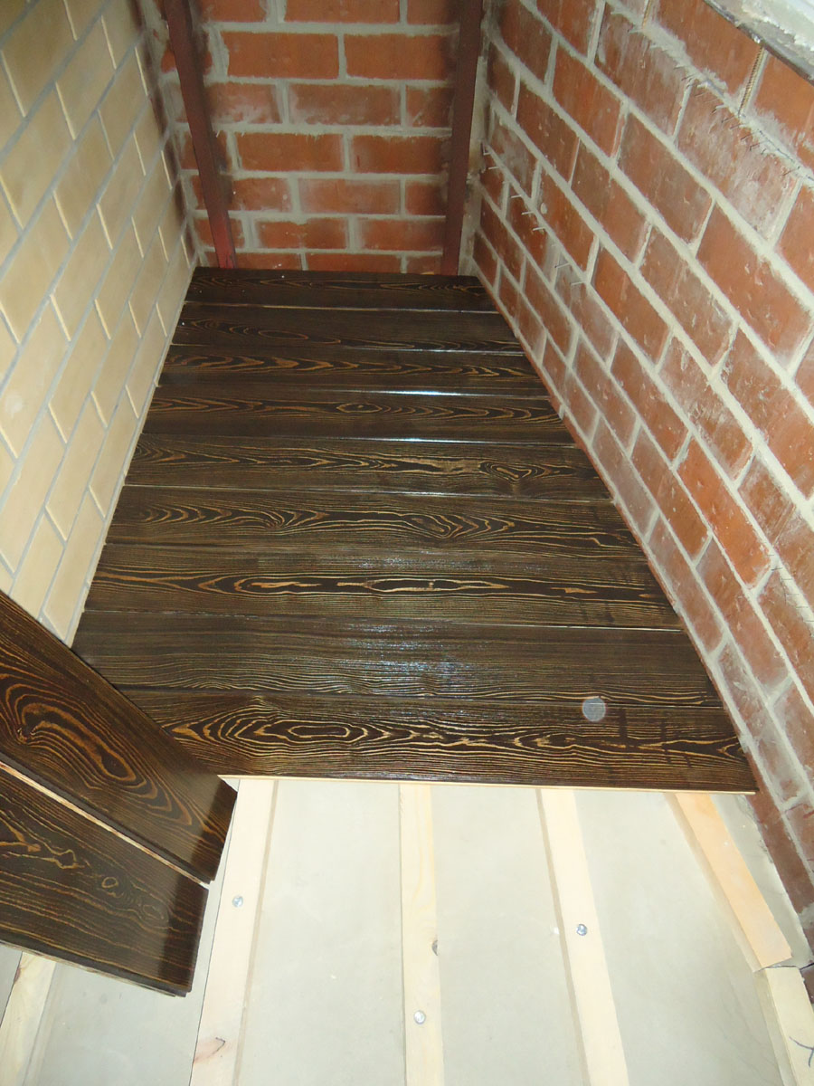

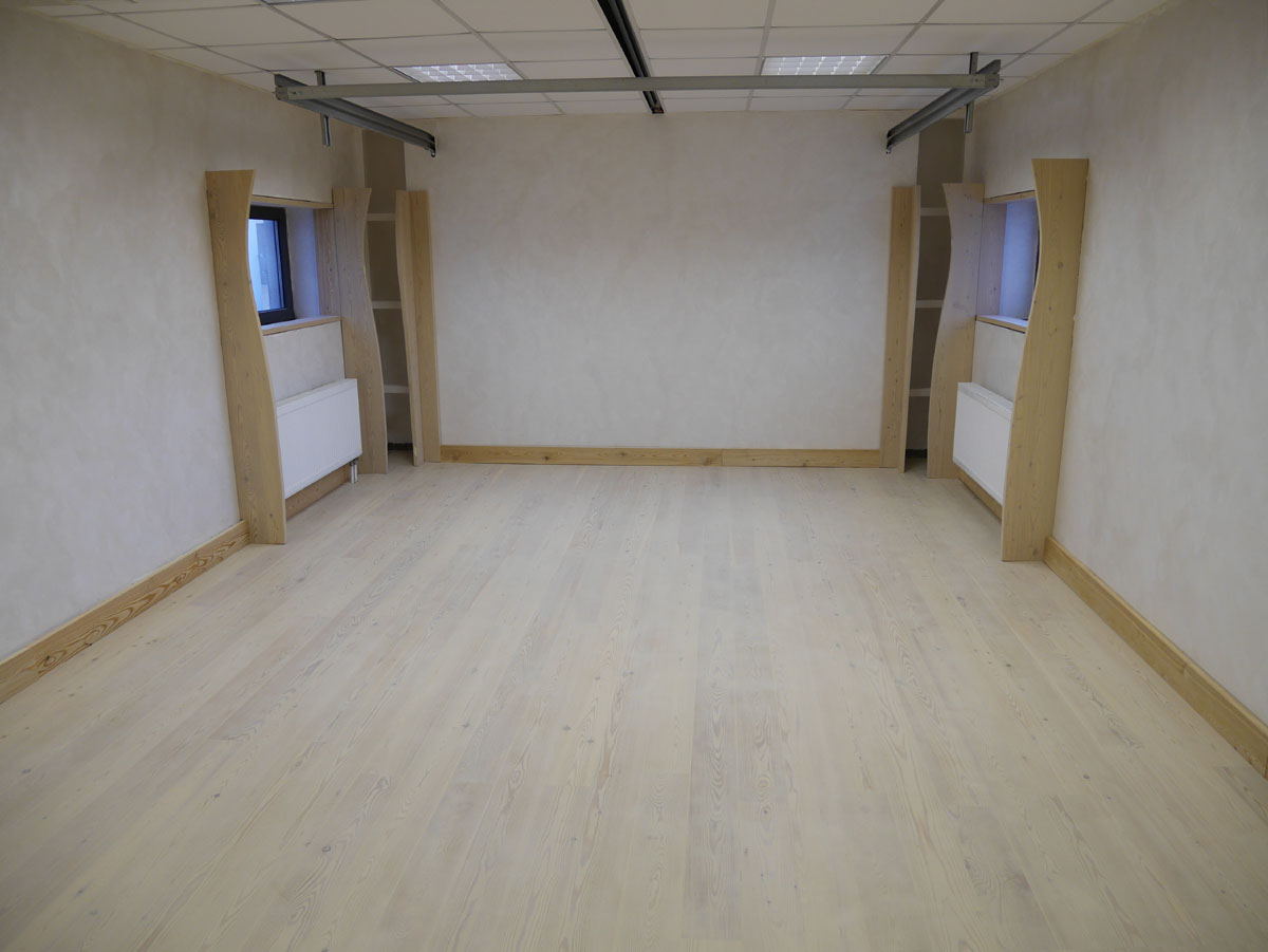

"Примерка" доски перед укладкой (на фотке не терраса, а балкон, но это не принципиально):
А это почти терраса :) - переделанный в почти жилое помещение гараж:
