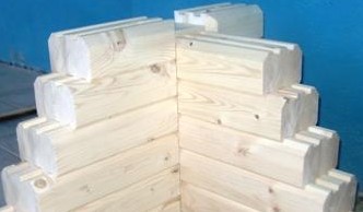

Почему при возведении дома из клееного бруса технология производства геометрически точных комплектующих востребована и популярна? Почему клееный брус и другие клееные конструкции из дерева имеют перспективы приоритетного использования в современном домостроении? Ответ очевиден. Чем геометрически точнее изготовлены комплектующие в виде клееных деревянных конструкций, в том числе и бруса, тем качественней во всех отношениях будет построенное из таких конструкций любое здание или сооружение. Чтобы лучше разобраться, почему при возведении дома из клееного бруса технология его производства пользуется популярностью у потребителей, вкратце рассмотрим ее сущность.
Клееный брус.jpg (14.56 КБ) 2146 просмотров
Основой основ клееного бруса является ламель. Ламель представляет собой деревянную планку или пластину, торцы которой геометрически точно обработаны для дальнейшего склеивания в единую деревянную конструкцию. Получают ламель путем распиловки бревен, их дальнейшей сушки и раскройки. Далее идет выбраковка дефектных участков ламели, ее калибровка и сращивание по длине. В результате полученная доска шлифуется с 4-ех сторон. Отшлифованные доски склеиваются между собой под прессом, после чего происходит профилирование и торцовка. В результате получается геометрически точные клееные конструкции, в частности брус, которые готовы для постройки высококачественного дома.
