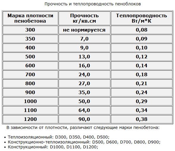

Олег Смирнов писал(а):Хотелось бы узнать, можно ли сразу строить из только что сделанного пенобетона или по регламенту после изготовления он должен остыть сколько то?
Вопрос интересный...
Технология изготовления пеноблоков такова, что на строительную площадку они попадают готовые к работе (укладке) Так что пусть это вас не смущает. Другой вопрос соответствие ГОСТу и марка пенобетона. Не секрет, что на этом рынке стройматериалов можно приобрести не отвечающие требованиям материал. У добросовестных производителей пеноблоки имеют такие характеристики:
Прочность и теплопроводность пеноблоков (от производителя)
