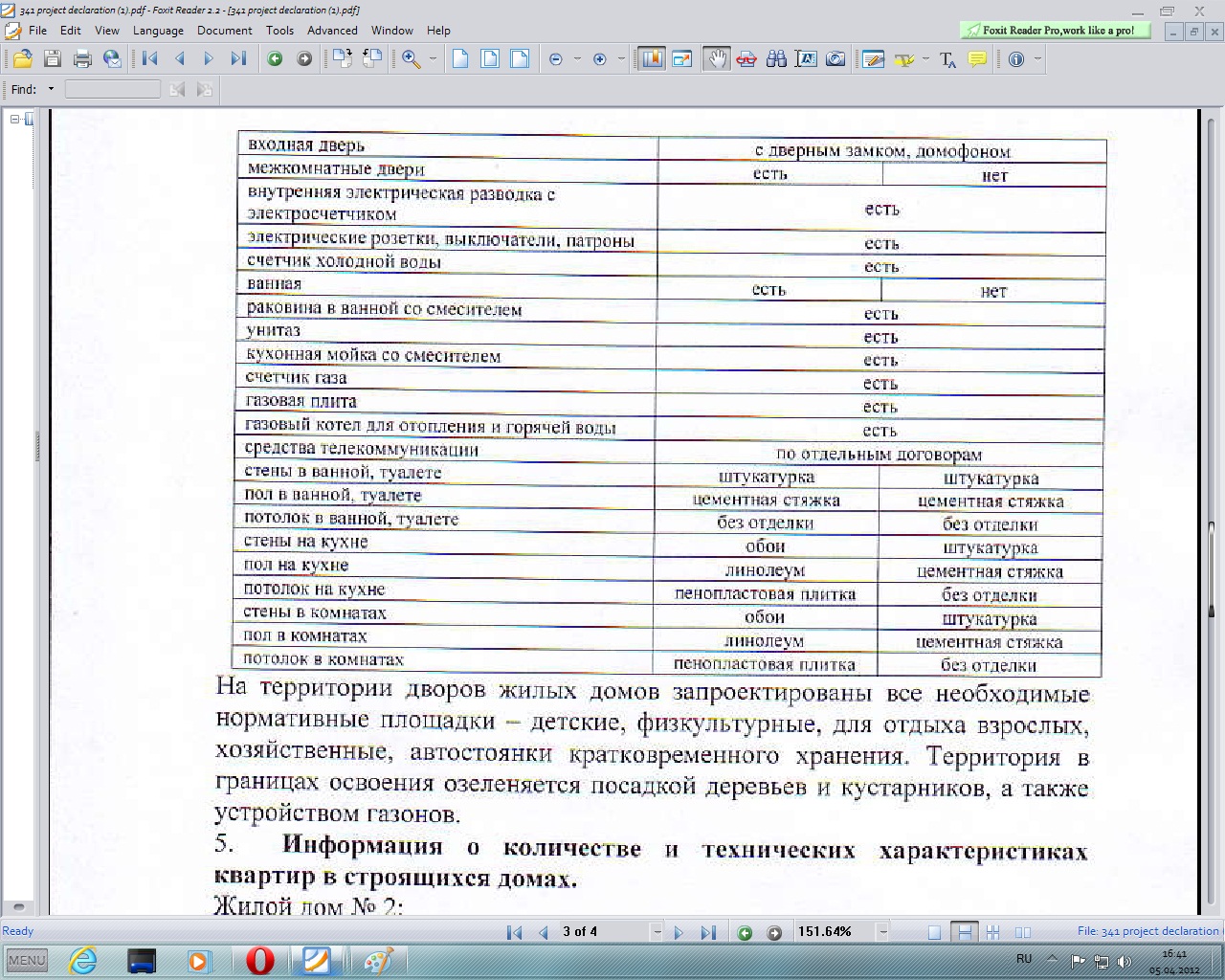

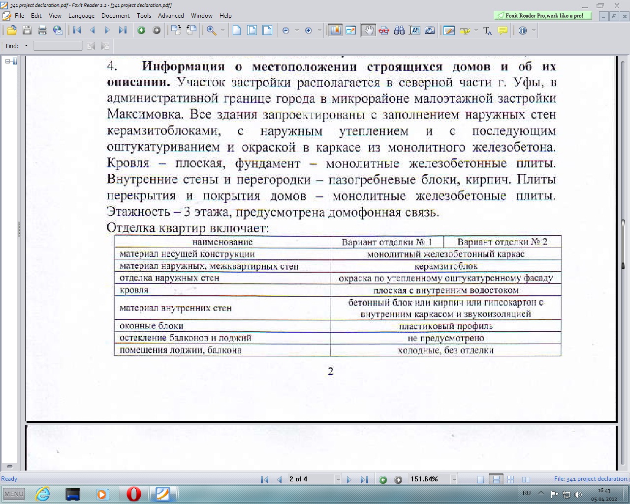

Как вы думаете, стоит покупать дом из пеноблоков?
дом из пеноблоков отзывы
преимущества домов из пеноблоков

Для начала, дом из пеноблоков отзывы о котором вы хотите узнать - это совсем не о вашем доме. Интересующий вас дом - монолитный железобетонный каркас с монолитными перекрытиями. Материал стен - керамзитовые блоки, утепленные и оштукатуренные (но как утепленных и чем?). Внутренние перегородки пазогребневые бетонные блоки (вот это и есть пеноблоки), кирпич или гипсокартон. Материалы для конструкции трехэтажного дома вполне добротные. Но стоит ли покупать? Если вас устраивают позиции – планировка квартиры, стоимость квадратного метра, месторасположение дома и то, что это многоквартирный трехэтажный дом - то по варианту отделки №2, я бы согласился его приобрести, предварительно ознакомившись с проектом дома и маркой (параметрами) устанавливаемого отопительного котла.

Если вы имеете ввиду скрины Albert.Muhamatdinov, то они начинаются с 4 пункта, но и в нем описано фундамент - монолитные ж/б плиты. Фундамент необходим любому жилому дому. Пожалуй, только временные здания можно размещать без фундамента, но на подготовленную площадку, основание. Для уменьшения возможности попадания влаги поднимают на опоры...
