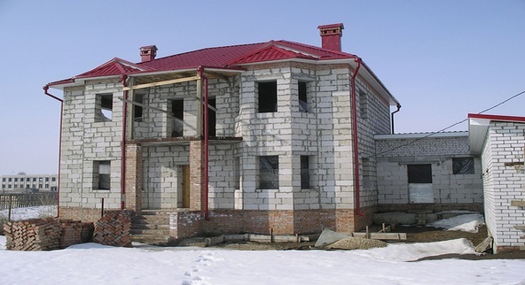

Форум дома из пеноблоков описывающий, начинается! Что скажете об этом материале? Что думаете о ячеистом бетоне и его аналогах? Стали бы возводить свой дом именно из этого материала? Или нет?
Достоинства обсуждаемого материала состоят в том, что ячеистый бетон можно отнести к теплоизоляционным материалам. Однако он при это ещё и несущий (впрочем, смотря что опереть). Кроме того, этот материал можно замечательно резать (почти как древесину). Смотрим далее, и обнаруживаем вполне пристойный уровень по шумоизоляции. Да, и к пожарам стойкость у данного материала весьма впечатляющая.

Недостатки ячеистого бетона в том, что он не любит влагу, а также имеет не идеальный внешний вид, и требует высокого качества работ по кладке. Кроме того, дома, которые строились из обсуждаемого материала, часто обкладывают кирпичом. Делается это не только из эстетических соображений, но и из-за вышеуказанных факторов. Впрочем, ячеистый бетон качества разного бывает и некоторые его разновидности вполне терпимо относятся к влаге. А вот реальный недостаток состоит в том, что на материал нельзя напрямую опирать бетонные плиты перекрытий.
Чем дополните?

Дома из пеноблоков конечно легче строятся, чем из обычного бетона. И вроде бы всем хорош материал, только вот прочность то у него гораздо меньше, чем у простого бетона. С железобетоном даже и не надо сравнивать. А так хороший материал. Если не строить из него многоэтажные здания, то вполне пойдёт для использования.

Так ведь дома из пеноблоков то строят в основном в частном строительстве. Вот допустим, построить одноэтажный домик себе, так пеноблоки это самый выгодный материал. И к тому же, его легко обрабатывать. Можно как деревяшки резать ножовкой. Только потом надо чем-то отделать его. Сверху дома хорошо было бы облицовать его кирпичом.
