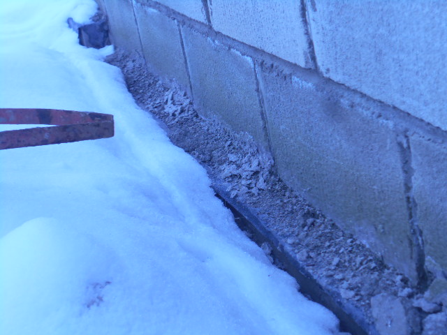

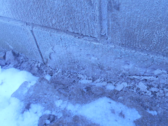

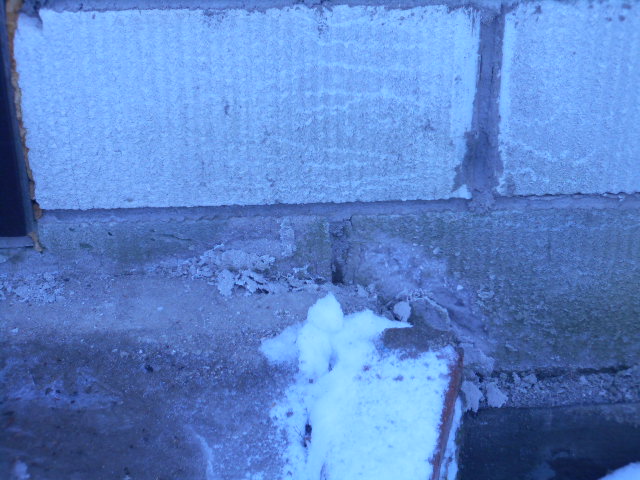

Доброго дня. Такая проблема, дом из пеноблока, крыльцо бетонное было приставлено к дверям. Остался промежуток 10 см, в последующем был залит бетоном без какой либо изоляции. Теперь под дверью идёт разрушение. Кроме долбёжки бетона, можно как нибудь исправить проблему?

не так поняли, пеноблок впитывает влагу и разрушается, влагу он берёт с крыльца
