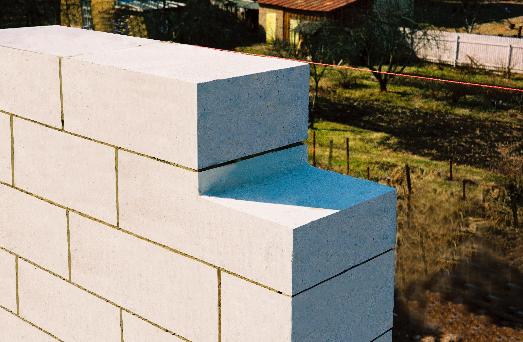

Если в качестве строительного материала используется блочный ячеистый бетон, то, конечно же, потребуется рассчитать, сколько пеноблоков нужно на дом. Есть несколько способов решения этой задачи. Здесь будет приведен один из наиболее простых.
Первый шаг состоит в том, что следует измерить боковую грань блока. Единица измерения - это метры. Подразумевается та грань, которая останется видимой после завершения кладки стены. Второй шаг заключается в том, что необходимо посчитать площадь вышеуказанной грани блока.
Как же узнать, сколько блоков нужно на дом?
Третий шаг: замеряем все оконные и дверные пролёты, и подсчитываем их площадь. Теперь всё готово для того, чтобы сделать четвёртый шаг, который заключается в расчёте точной площади всех стен.
Формула точной площади имеет такой вид: S точная равна S стен минус S пролётов. В результате получится некое значение в метрах квадратных.
А завершающим будет следующий шаг: S точную делим на S боковой грани блока. Это и будет количество блоков. Что скажете, соглашаетесь?
