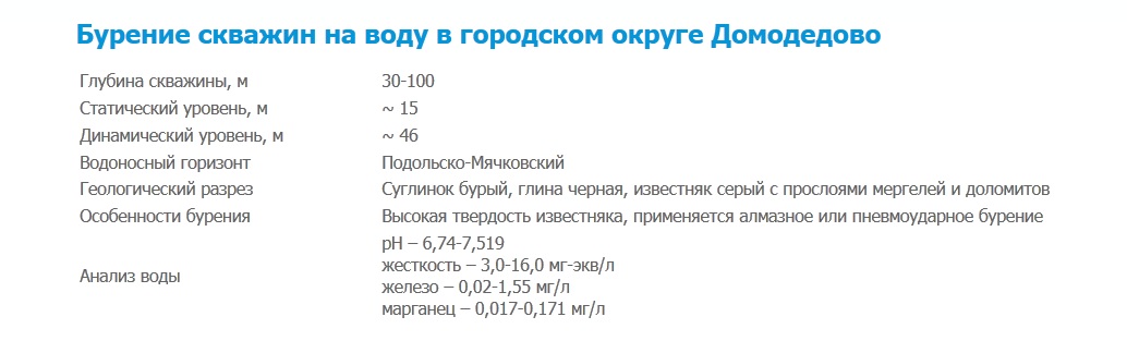

Водоносные горизонты в Домодедово находятся на сравнительно небольших глубинах. Для песчаных скважин средняя глубина бурения находится в пределах 10—15 метров от поверхности, для артезианских — 40—100 метров. Ручное бурение скважин в Домодедово на песок затруднено наличием в почве валунов и камней. При использовании спецтехники песочная скважина с дебитом до 1,5 кубометра воды в час оборудуется в течение одного дня.
Строительство скважин в Домодедово на известняк производится только с помощью буровых установок, например, УРБ-2.5, УРБ-2а2. Отличительной чертой бурения в этом регионе является высокая твердость известняка, поэтому чаще всего применяется алмазное или пневмоударное бурение. Геологический разрез в общем виде выглядит следующим образом: суглинок бурый—глина черная—известняк серый с прослоями мергелей и доломитов. Дебит артезианских скважин составляет 4—6 кубометров воды в час.
По своему химическому составу вода в Домодедово не отличается от других регионов Подмосковья – то же самое повышенное содержание железа и превышение показателей жесткости. Исключением является вода из песочных скважин, которые находятся в непосредственной близости от печально знаменитой Домодедовской свалки, с которой местные жители воюют уже не один год. После временного затишья мусор опять начали массово вывозить на несанкционированный полигон, что явно не улучшает экологию, в т.ч. и состояние подземных вод.
Бурение скважин в Домодедово
