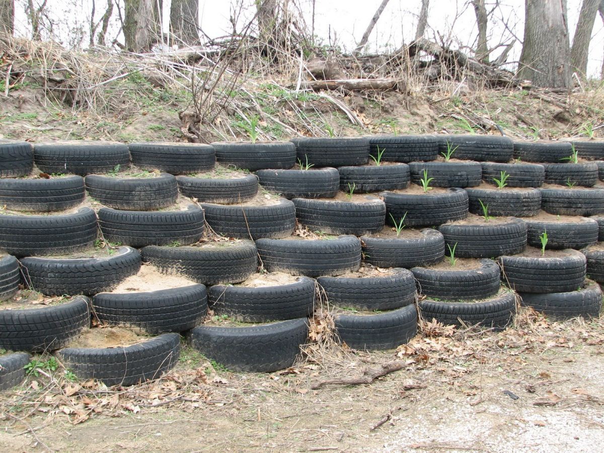

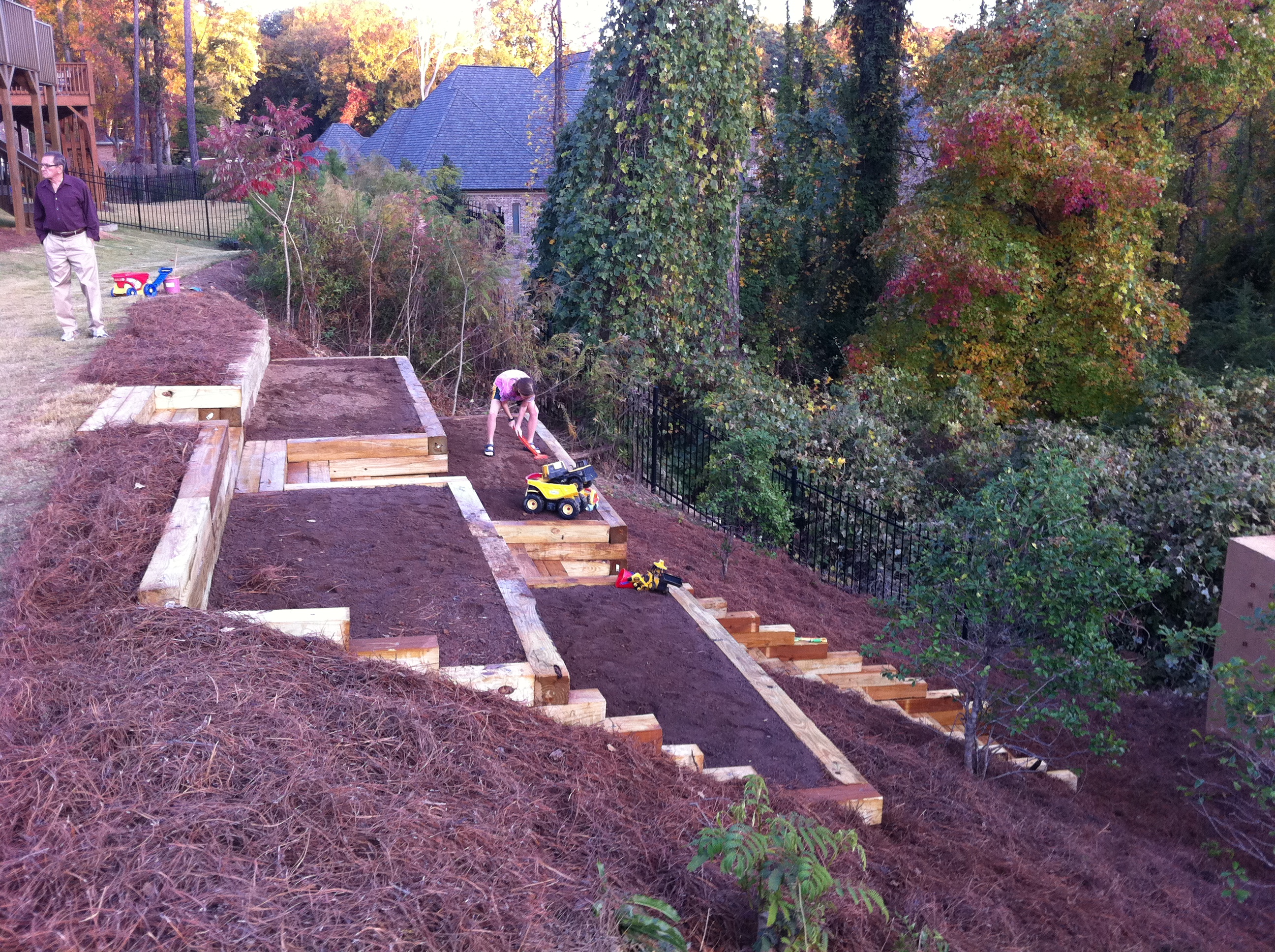

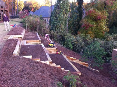

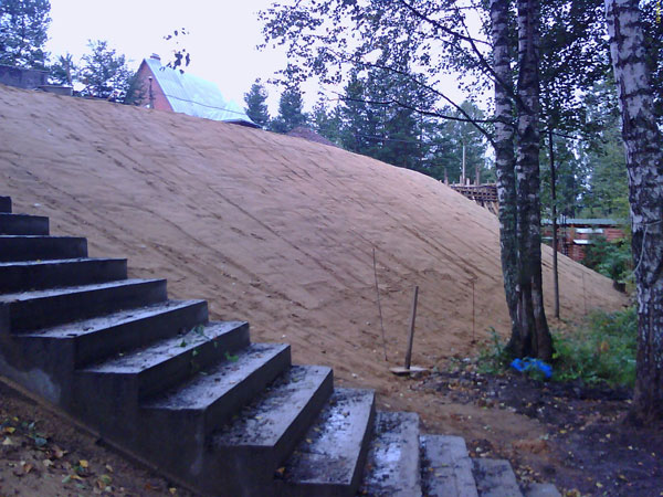

Но засыпка оврага - это уж очень стандартное решение. Но есть способы более оригинальные и, во многом, практичные: 1. В зависимости от формы ямы или оврага, от его размеров и от общих потребностей, можно на данном месте организовать искусственный водоем. Рассматривается такое водное сооружение на участке? Если да, примите к сведению. Расчистка, укрепление берегов, самих стенок, укладка пленки или мощения по стенам, заливка воды. И вот вам пруд, бассейн, озерцо. 2. На одном клиентском участке был просто обрыв - резкое изменение рельефа. Согласовали и решили, что нужно просто максимально обезопасить склон - убрать пни, мелкую поросль, выровнять... и засеять травой разносортной дешевой. Одно отличие - дети тоже были, но в том возрасте, когда уже есть понятие, куда можно лезть, а куда нет. Вот для них здесь оставили склон, который использовался в качестве горки зимой. Отличной решение)) Минимум затрат! 3. Еще одна ситуация, когда обрыв был около 2 метров перепада, а внизу ровная площадка. Эта часть участка была во владении. Сделали интересно - укрепили стенки геоматериалами, высадили декоративные растения на стенке склона, выстроили летнюю кухню внизу, на верхней части построили коптильню, а внизу ее топку. Короче говоря, тоже обыграли. Вложили примерно те же деньги (ну, на 30-40% больше), что потратили бы на засыпку и облагораживание, но сделали то, что и так нужно, только в данном месте (беседка, мангал, клумбы, коптильня). 4. Одно из простейших решений - высокий огород с некоторой трансформацией. На картинке ниже покажу такой многоярусный огород на склоне. Он еще не приведен в полный порядок, но идея хорошая. Не нужно будет занимать под подобные культуры другой участок земли, который можно использовать с большей пользой - под строительство гостевого дома, гаража, сарая. Да, нужно еще точно понимать, склон это, овраг, яма, обрыв. Это немного разные по понятиям вещи. Поэтому в любом случае нужно видеть, что на участке, чтобы давать оценочные допуски и советы! Можно придумать что угодно, только для этого нужно наблюдать картину целиком. Насчет использования части своего леса, пока не знаю, что сказать и предложить. Не вижу участок, фантазия пока не срабатывает, сорри))
Отличные способы работы с уклонами. Единственное, что обязательно нужно, так это никогда не жлобится на их укрепление. Оползень склона, обрушение - это страшная беда, которая принесет серьезные убытки не только в материальном плане. Могут пострадать и люди. Но зачастую, на наших загородных участках небольшие перепады, поэтому не так страшно.
Добавлю к посту Старшего. Он, видимо, забыл, что очень неплохо сочетать в данной работе геоматериалы и габионные конструкции. Таким образом, одновременно производится укрепление и облагораживание.
