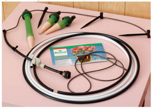

Автоматический полив комнатных растений популярен, сейчас много разных новомодных «фишек», которые разработаны специально для любителей цветов. Вот такая вот система, как на фото ниже, является уменьшенной копией системы капельного полива на участке.
австрийский комплект автополива для комнатных растений
автоматический полив комнатных растений.jpg (23.98 КБ) 11459 просмотров
Система произведена в Австрии, ее можете использовать как для полива во время отпуска, так и для полива в любой подходящий момент. Такой автополив подходит для балконных растений, для комнатных цветов и оранжерейных растений. Систему можно подключить к водопроводу или к емкости с водой. Многие пользователи этой системы не рискуют оставлять водопровод открытым в свое отсутствие. А вот под надзором, когда Вы дома, вполне возможно. Почему бы и не облегчить себе работу, если цветов у Вас действительно много, а эта система может поливать 500 цветов одновременно.
Различных вариантов автополива много. Сюда относится и полив из колб, и фитильный полив, и многие другие новинки. В любом случае, нужно учитывать количество горшков с цветами, а так же количество дней, которое Вы будете отсутствовать дома.

Ух ты. Мечта холостяка называется :lol: ;) Думаю такая система на два цветочка то и не нужно):-)) Хотя лень она всемогущая):-) а подскажите такая система надежная? все-таки с водой шутки плохи, тем более дома!

Вот эта система намного лучше предыдущей. Она безопаснее, так как лужицу от пятилитровки проще затереть... Это реально мечта холостяка. Подскажите как такую систему сделать самому, так как места где капельницы в бутылку входят, протекают!?

Такая система автоматического полива комнатных растений, вообще устроена неверно. Вода из бутыли будет выливаться постоянно, и не зависимо от того, влажная земля в цветочном горшке, или сухая. Даже если её отрегулировать, то это не правильное устройство. Надо привязывать систему к тому, насколько сухая сама земля.

И приведённая здесь система автоматического полива комнатных растений тоже будет исправно функционировать, только надо действительно очень точно выверить количество воды, которая будет поступать в цветок. Попробуйте установить регулятор так, чтобы в минуту капала одна капля. Это значит, в сутки будет проходить почти полторы тысячи капель. В объёме это будет примерно от 40 до 70 мл. воды. Вот вам простая константа – одна капля в минуту, даёт в сутки приблизительно 55 мл. воды. Хватит этого объёма вашему растению?
