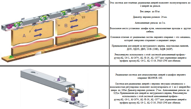

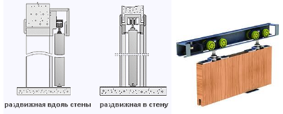

Двери раздвижные, отзывы двери любого типа можно сделать раздвижными. Немного не соглашусь с Экспертом. Совсем не обязательно применять классическую систему раздвижных дверей, как показано на схеме.
Классика, крепеж раздвижных дверей
Можно использовать систему для крепления чисто стеклянных дверей.
Раздвижные стеклянные двери и фурнитура крепежа
У вас будут видны дверное полотно места крепления и направляющие. В случае крепления как стеклянных дверей – возникнет проблема выполнения отверстия в стекле. Но вот наиболее возможная система крепежа для тяжелых дверей.
Системы для тяжелях раздвидных дверей
Нижняя на рисунке система крепежа тоже вполне подойдет, только тут такая проблема – дверь под собственным весом фиксируется, отклонения от вертикали может привести к разрушению места крепежа. Наконец, можно использовать систему шкафа-купе, но это значительно дороже.
