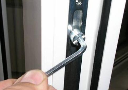

Для того, чтобы получить доступ к настроечным шурупам, скрытым в петлях, необходимо снять защитные крышки, которые также выполняют декоративную функцию. Для этого дверь надо распахнуть как можно шире и с обратной стороны петель шестигранным ключом на 3 мм открутить фиксирующий шуруп. Затем двери закрываем и снимаем декоративные крышки. Под ними находится механизм регулировки. Настройку двери по горизонтали производят при помощи длинного горизонтального шурупа. Подтягивая шурупы двух верхних петель вверх, можно приподнять противоположный край металлопластиковой двери, если производить регулировку всех трех петель, то створку можно подвинуть влево или вправо.
Иногда при настройке возникает необходимость поднятия створки двери вверх. Для этого случая в низу каждой петли предусмотрен отдельный шуруп, который регулируется шестигранным ключом на 5 мм.
Регулировка ответных планок (верхней и нижней) также производится при помощи шестигранных ключей (2,5 мм) и в некоторых случаях понадобится плоская отвертка.
Основную запорную планку, расположенную посредине, можно отрегулировать крестообразной отверткой.
