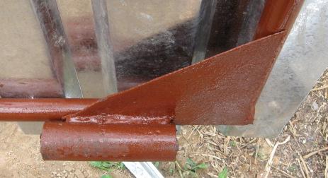

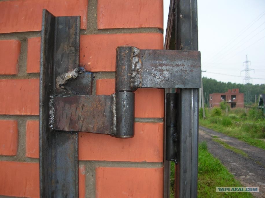

Отступите от верха и низа полотна, к которому требуется приварить петли, примерно 20-25 см и наметьте отмеренное расстояние строительным карандашом.
Промажьте петли солидолом, чтобы при сварке половинки петель не спеклись. Положите под каждую из петель по краям по спичке. Это следует сделать для того, чтобы после проведения всех сварочных работ дверь не закусывало.
Расклиньте створки ворот так, чтобы закрытое положение готовых дверей было правильным, то есть выровняйте две створки своих дверей.

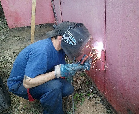

Прихватите немного сваркой петли. При этом приваривать сначала следует первую нижнюю половинку детали. Внимание! Пользуясь сварочным аппаратом впервые, следует знать, что приваривать петлю следует снизу вверх, небольшими горизонтальными движениями электрода.
Расклиньте после сварки первого шва ворота и проверьте правильность открывания и закрывания. Заварите петли окончательно, если предыдущие действия по открыванию и закрыванию не вызвали у вас сомнений.
Снимите раму с петель, промажьте хорошо еще раз солидолом и посадите на место. Обработайте места сварки шлифовальной машинкой и покрасьте свое изделие. Ваша конструкция должна быстро и легко открываться и закрываться легким движением руки.
