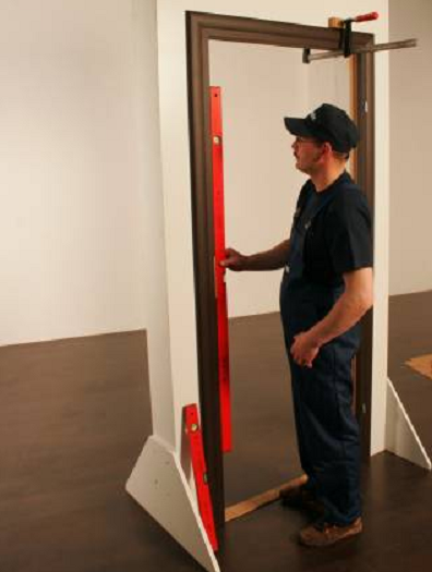

Вот как установить дверь своими руками
Прежде, чем думать о том, как установить дверь своими руками, будет необходимо произвести максимально точные замеры дверного проема.
Что же касается непосредственно метода установки, то он напрямую будет зависеть от материалов и прослоек, которые находятся в проемной части стены. В общем, существуют разные типы креплений.
Самый прямой и стандартный метод заключается в том, что дверная коробка монтируется в стену с использованием надежных анкеров, а также вспомогательных дюбелей. Для межкомнатных дверей подойдут анкера с длинной 10 сантиметров, а для входных понадобятся они же, но уже на 20.
Устанавливать дверной короб более чем желательно не просто так, а с применением дополнительных инструментов высокой точности. Речь идет об отвесе и уровне. Основное при установке любой двери - это высокая точность выполнения работ.
После установки короба выполняется контрольный замер ширины двери в ее самой верхней и нижней точках. Так как петли должны были быть врезаны либо приварены производителем, то достаточно лишь надеть дверь на короб, то есть параллельно соединить между собой верх и низ петель. В конце будет необходимо заделать монтажной пеной пустоты между коробом и стеной пролета, а также, возможно, выполнить стяжку пола около двери.

Как правильно установить дверь своими руками, описано вроде правильно, но... До начала установки межкомнатных дверей собирается коробка устанавливаются петли и навешиваются полотно двери. Коробка двери выставляется в проем и фиксируется клиньями. Проверяется вертикальность установки и совпадение с плоскостью стены. Только после этого закрепляется и запенивается... Vlad советует для входной двери 200мм анкера... может и есть необходимость для кирпичной стены, для бетона можно и меньше...
Да, главное чтобы дверь по размерам в проём входила идеально! А точнее с запасом под слой пены.
Долбёжка стен с их последующим восстановлением - это большая и ненужная неприятность.

Как правильно установить дверь своими руками, описано вроде правильно, но... До начала установки межкомнатных дверей собирается коробка устанавливаются петли и навешиваются полотно двери. Коробка двери выставляется в проем и фиксируется клиньями. Проверяется вертикальность установки и совпадение с плоскостью стены. Только после этого закрепляется и запенивается... Vlad советует для входной двери 200 мм анкера... может и есть необходимость для кирпичной стены, для бетона можно и меньше...
В принципе почти любую информацию, которая сказана человеком можно дополнять и дополнять.
Отдельно хотелось бы отметить, что очень важно подбирать двери, которые идеально будут вписываться в свой дверной проём. Расширение дверного проёма - это отдельная операция, которая стоит денег и при этом сильно вредит стенам.
Так что в определённом смысле установка двери начинается ещё с её подбора в магазине. В принципе некоторые компании не заламывают космические цены за установку двери. А это значит, если в вопросе по теме, как установить дверь своими руками, возникают какие-то серьёзные неясности, то можно в принципе и мастеров вызвать.
