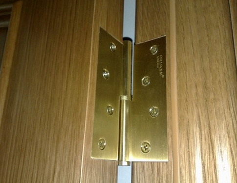

Прежде всего, необходимо будет создать дверную арку, а точнее говоря, короб. И уже потом, исходя из точных размеров короба, выполнить и саму дверь. Короб можно сажать на анкера по 10 сантиметров длиной (эта цифра указана с запасом, можно ставить более мелкие анкера). Иногда в помощь анкерам применяются металлические планки, в отверстия которых устанавливаются дюбеля. Чем тяжелее конструкция, тем более крупные крепления потребуются для короба. Размер дверных петель тоже прямо пропорционален весу, но при этом еще и размерам двери.
Делается дверной каркас из основных и второстепенных планок, которые соединяются внутри уголками. Далее можно при необходимости установить внутрь шумоизоляцию, а сверху все отделывается декоративными листами по вкусу. Петли устанавливаются методом врезания в дерево.
