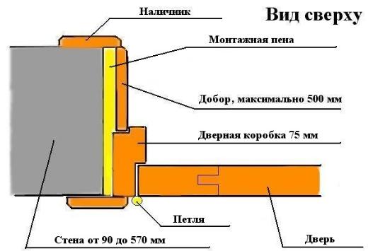

Доборы представляют собой панели различной толщины - от 5 мм до 400 мм (можно сделать и больше, но на заказ). Они бывают горизонтальные и вертикальные. Доборы сделают ремонт более удобным и облагородят внешний вид будущего дверного проёма , и придадут всей конструкции монолитность. Естественно, цвет доборов должен максимально совпадать с цветом двери. Также следует обратить внимание на материал, из которого изготовлен добор. Это может быть ДВП, МДФ, массив хвойных пород древесины плюс покрытие из искусственного или натурального шпона.
Установка доборов также не сложна. При наличии специальных пазов в дверной коробке смело можно брать добор с шириной планки в 10 мм. Для беспазовых дверных коробок подходят доборные планки любой ширины. Обычно доборы прикрепляют с одной стороны двери. Но бывают и такие ситуации, когда коробку нужно «наращивать» с обеих сторон.
Итак, установка доборов может производиться до начала монтажа двери - необходимо просто прикрутить их к обратной стороне коробки. А можно смонтировать добор к уже установленной двери. Необходимо просверлить доборную панель насквозь и через это отверстие закрепить добор саморезом к дверной коробке. Если ширина проема не позволяет этого сделать, можно попробовать прибить рейку, чтобы получился отступ от края коробки. В этом случае, правда, может появиться зазор. Но эти мелкие недостатки можно потом заделать герметиком или просто прикрепить молдинг.
Горизонтальные доборные планки следует устанавливать после вертикальных (они накладываются друг на друга). И уже после этого можно заняться наличниками. В общей сложности установка доборов на одну дверьможет занять несколько часов.
При желании доборы можно сделать самостоятельно. Для этого нужно просто вырезать панели нужной ширины и потом закрасить их под цвет вашей двери. Этот вариант подходит для экономных и работящих. Ну, и в том случае, если у вас не очень ровные стены нужно установить расширяющуюся доборную панель. Большим плюсом в работе будет, если у вас в доме постелен чистовой пол.
