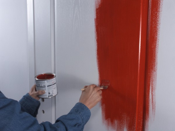

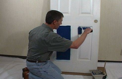

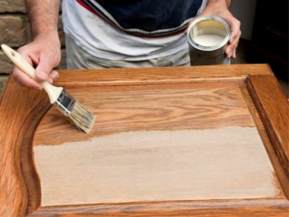

Что же из себя представляет покраска дверей своими руками? Конечно же, это зависит от типа окрашиваемой двери, а также от типа краски. Основные нюансы следующие: инструмент для покраски - это флейц (специализированная кисть), место на котором красят - это стол. Соответственно, окрашивать дверь желательно в горизонтальном положении (это повысит качество работ).
Если, например, окрашивается филенчатая дверь, то работы по её покраске следует выполнять при помощи флейца вдоль волокон. Изначально краской обрабатывают углубления, а также каждую из филенок. Далее следует обработать лицевую часть дверного полотна. И только теперь можно приступать к покраске центральной обвязки, а далее и к остальной обвязке рамы.
Покраска дверей своими руками: иногда двери не снимают вообще (если это затруднительно)
Двери с ровным полотном окрашиваются разными способами (зависит от типа краски). Если краска латексного типа, то дверь просто окрашивают, начиная сверху. А вот в случае с масляной краской, вначале будет необходимо пройтись валиком от углов в сторону центральной части, после чего ещё раз используют флейц, но уже по стандартной схеме. Что скажете по поводу обсуждаемой темы?
