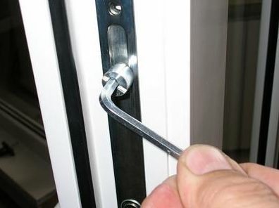

Данное сообщение касается такого вопроса, как регулировка пластиковых дверей своими руками. Так как же это делается?
Собственно, регулировать двери из пластика можно в вертикальном, а также в горизонтальном положениях. Естественно, речь идет о тех пластиковых дверях, изготовленных из профиля, который во многом похож на оконный.
В области петель расположены элементы для настройки горизонтального типа. Если их подкручивать в том либо ином направлении, то сама по себе дверь будет двигаться влево или же вправо. Естественно, эти элементы присутствуют как на нижней, так и на верхней петлях. Последний факт означает следующее: в случае перекоса двери на одной из петель будет необходимо подкручивать больше, чем на другой.
Регулировка пластиковых дверей своими руками: вот так это выглядит
5 регулировка пластиковых дверей своими руками.jpg (30.46 КБ) 33728 просмотров
Ещё есть элементы, которые находятся в вертикальной плоскости. С помощью них регулируется высота дверного полотна в проёме. Пределы регулирования двери обычно составляют 5 оборотов в каждую из сторон (то есть, всего 10 оборотов). Впрочем, этот показатель зависит от производителя двери, а также от типа используемого профиля. А вот ключ для регулировки двери обязательно должен идти в комплекте вместе с ней.

За 5 лет дверь на балкон немного разболталась, посоветовали отрегулировать, ничего сложного там нету совсем, а вот ключ пришлось покупать

Profanator писал(а):Источник цитаты За 5 лет дверь на балкон немного разболталась, посоветовали отрегулировать, ничего сложного там нету совсем, а вот ключ пришлось покупать
Все правильно. Только нужно сразу понимать, что крутить не от края до края, а понемногу, подстраивая под нужный уровень. А то были кадры, которые звонят и плакают в трубку, мол, взяли ключ, накрутили тут, накрутили там, и теперь двери вообще не закрываются):-)
В общем, все аккуратно нужно делать. А если боязно, то тогда уж заказывать регулировку балконной двери или оконной створки мастерам.

Так можно же маркером отметить изначальное положение, а потом и крутить. Если что можно будет вернуть как было
