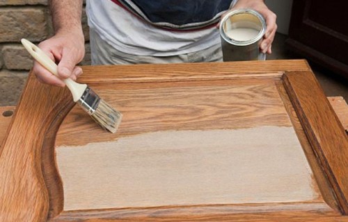

Как показывает практическая жизнь, не всегда обязательно менять старые двери в своей квартире на новые. Достаточно провести мелкий ремонт или поможет реставрация дверей своими руками, двери снова станут практически, как новые. Вначале их надо отмыть от грязи, для этого приготавливаете мыльный раствор, после даете двери обсохнуть. Затем оцениваете объем реставрации двери. Если надо, удаляете старую краску с помощью химических растворов, которые продают сейчас в магазине. На руки наденьте резиновые перчатки, строительные очки и с помощью кисточки наносите раствор на старую краску, через 15-20 минут шпателем металлическим удаляете старую краску. Можно эту работу провести с помощью потока горячего воздуха из специального фена, который тоже продается в строительном магазине. После все царапины зашпаклевываются и шлифуются до ровного состояния с поверхностью двери. Далее решаете, покрывать дверь лаком, краской или самоклеющейся пленкой под цвет вашего интерьера. Как видите, ничего страшного в реставрационной работе нет, только экономия семейных денег. Если кто-то не согласен со мной в данном вопросе, давайте обсудим, всегда рад буду почитать ваше мнение.
