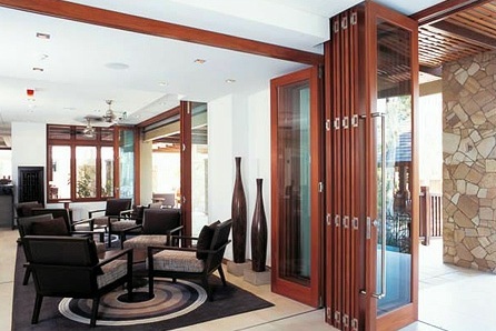

Такая конструкция, как складная дверь своими руками созданная, потребует идеальной точности при монтаже. Самый простой вариант - это взять 2 одинаковые прочные доски, которые имеют маленький вес, а затем врезать посредине между ними надёжные соединительные петли (2 или 3 штуки на каждое соединение).
Левую дверку крепим в стену при помощи шипов, которые входят в паз, и одеваются на штифт. Обычно достаточно бывает всего двух подобных креплений. Вместо них можно поставить и мощные несущие петли.
Складная дверь своими руками: какие варианты её крепления
Петли можно использовать те же, что применяются и для простых дверей. Крепление рейла, по которому будут двигаться ролики, следует выполнять от края дверного пролёта с той же стороны, где и штифт. По краям рельсы следует установить стопы, которые будут фиксировать ролики при открытой либо закрытой двери. Часто используют 2 рельсы: верхнюю и нижнюю.
