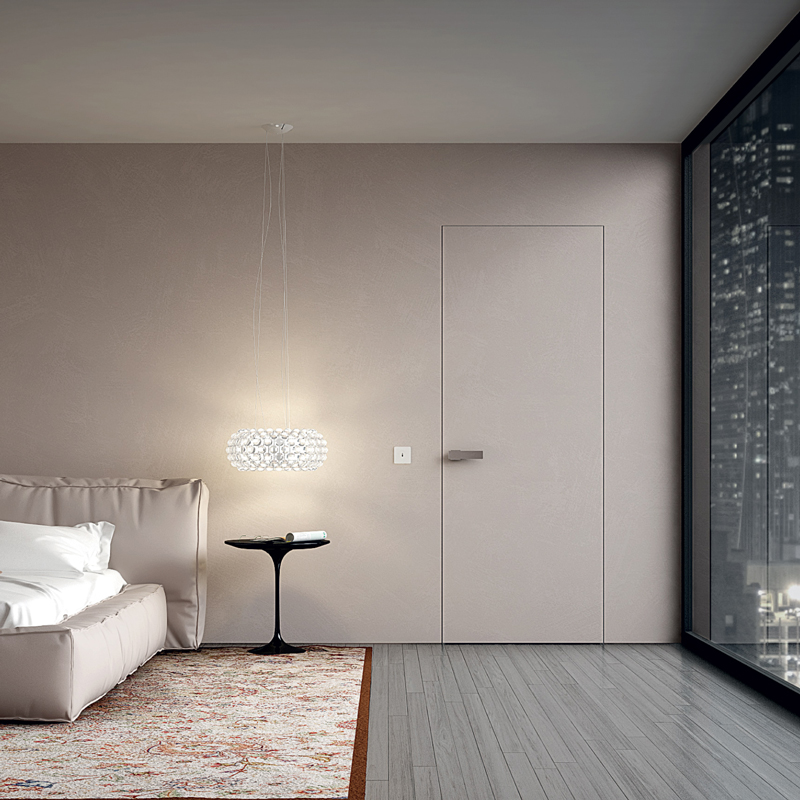

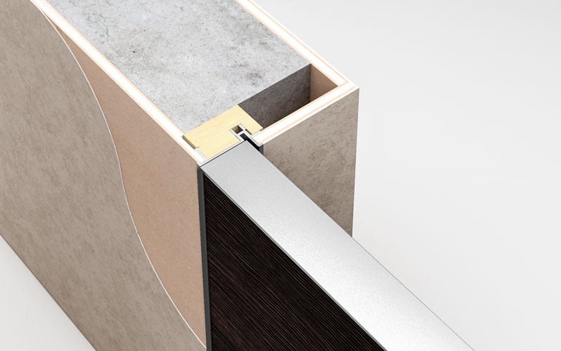

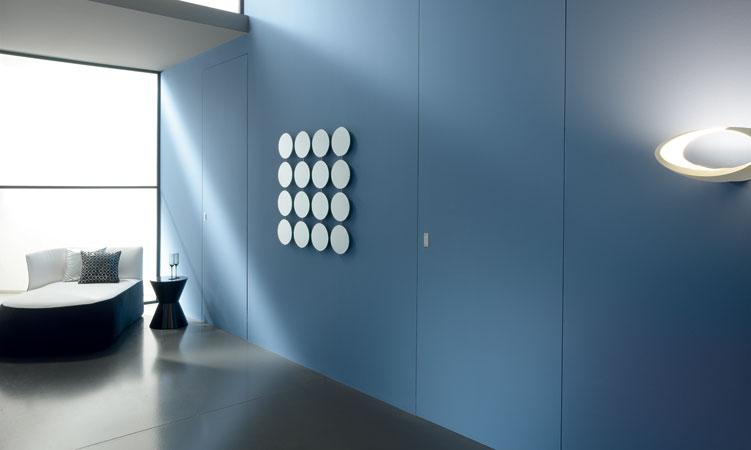

Мне кстати очень нравятся коробки invisible, которые утапливаются в стену. Наверное и наши фабрики уже научились их делать. Вот там точно можно смело вешать дверь на старую коробку (во всяком случае на немецкую, с которыми я когда-то имел дело). Правда стоят такие двери... эээ .. чуть дороже канадок.

Очень так лаконично, минималистично. Неплохо, в общем-то. Но и денег, видимо, хорошо просють)) Нет ли ценников по данным дверям и общим комплектам с коробками. Может, источник просто или название производителя? Почитал бы, полистал бы... или так и искать как коробки invisible?
