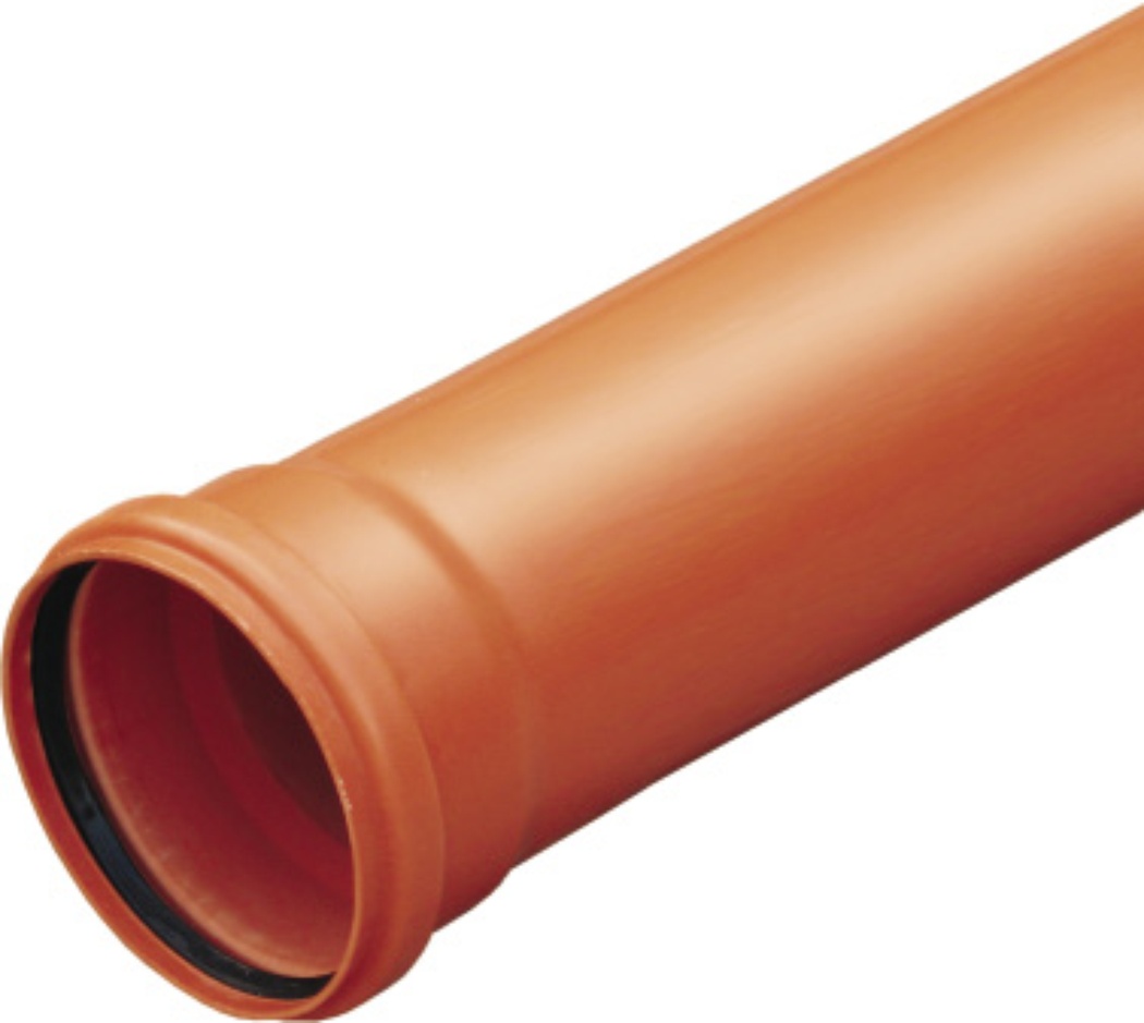

Ливневые желоба или лотки из бетона своими руками. Вот вам и одноименное видео сразу по теме: https://www.youtube.com/watch?v=jSLa9EcytNk Смотрите сразу с 4-й минуты, так как до этого там какие-то авторские отступления по теме самодельной тротуарной плитки. Достаточно неплохой способ производства сливного желоба, но вот исполнение не самое лучшее. Опалубку можно было бы сделать и получше, да и как-то закрепить ее к шиферу, который придает форму. А вообще, использовать для этого лучше было бы трубу, как на мой взгляд. https://www.youtube.com/watch?v=_nD_bSosVIk Поверхностный водоотвод. Ну, названий много)) Неплохой желоб для самодельной ливневки получается и из швеллера. Долговечность его под сомнением, так как по нему будет постоянно сходить вода, но желоба можно покрасить. Мне понравился такой подход, только по сумме мы опять же не выходим на очень бюджетный вариант. Автор озвучивает стоимость самодельного желоба в 350 р за погонный метр, хотя в начале рассказа упоминает, что материал был в наличии. В общем, идея тоже очень неплохая, но с исполнением так же есть проблема. Первая из них - ничего не сказано о стыках, сварены они или просто швеллера уложены плотно друг к другу. https://www.youtube.com/watch?v=JS_TT9oi_bE А вот формовка ливневого лотка на месте. Как обычно, идея отличная, а исполнение уж очень кустарное. Но если вы толковый мастер, и вы воспользуетесь данной идеей, то сделаете хорошо. Нужно только не просто формовать трубой, а обязательно избегать перепадов уровня, при этом создавать идентичное давление, при этом использовать качественный раствор нужной консистенции, чтобы и формовалось легко, и чтобы не растекался раствор. Возможно, нужно использовать более дорогие сухие смеси для приготовления раствора.
Что хотелось бы сказать напоследок... Основная ошибка - это то, что мастера забывают о соблюдении уровня, а также уклона. Есть несколько видео хороших в плане производства ливневого отвода своими руками, но не показал их только потому, что во время испытания, после того как желоба были сделаны, вода в значительной части просто осталась на месте. Хороший способ, сразу отбить уклон по всему периметру, причем, нужный уклон от стен дома, а также уклон по линии отвода воды от дома, например, если желоб идет к яме вдоль стены (там в видео со швеллером похожая ситуация, когда отвод вдоль стены дома) Кроме того, нужна бы дополнительная гидроизоляция. Тонким слоем, разбавив раствор в 2 раза жиже от рабочего состояния, просто кистью в 2 слоя. Можно работать с разными материалами, начиная с Церезита и битума, и заканчивая дорогими акриловыми или глубокого проникновения. В любом случае, минимальный слой даже в 2 раза не будет стоить огромных денег, и бюджетная составляющая останется. Зато вы обеспечите долговечность самодельным желобам. Экономить можно, но качество хоть немного нужно продвигать к лучшим показателям!!
Ставили мы самые разные желоба. Практически со всеми имел дело, которые тут описаны и показаны на видео. Нередко используем и самодельные желоба. Естественно, они бетонные)) Сейчас расскажу технологию, по которой работаем именно мы. Отличий мало, но своя специфика все-таки имеется! Как и в одном из видео о производстве ливневых желобов, мы установили бордюры, залили раствор, но только для формовки взяли длинную и тяжелую трубу. Проблема в использовании малых отрезков в том, что уровень, уклон для стока воды, сделать сложно. На каждом соединении возможны дефекты и перепады, что снизит вообще эффективность. У нас же их минимум, так как труба используется в 6 метров! Тем более, тяжелой трубой проще формировать раствор. Поставили трубу, ногами, своим весом вдавили строго по выставленному по верху трубы уровню, и все, зафиксировали ее и ждем. В это же время, желоб формируется дальше. Не поверите, но мы даже сварили углы из труб, чтобы не приходилось вручную, мастерком или шпательком выводить углы, где они необходимы. Точно также бордюры по линии ливневки, по ее ходу, трубы и углы из трубы. Один раз заморочились, но теперь есть классная технология, которая очень простая и экономит деньги!

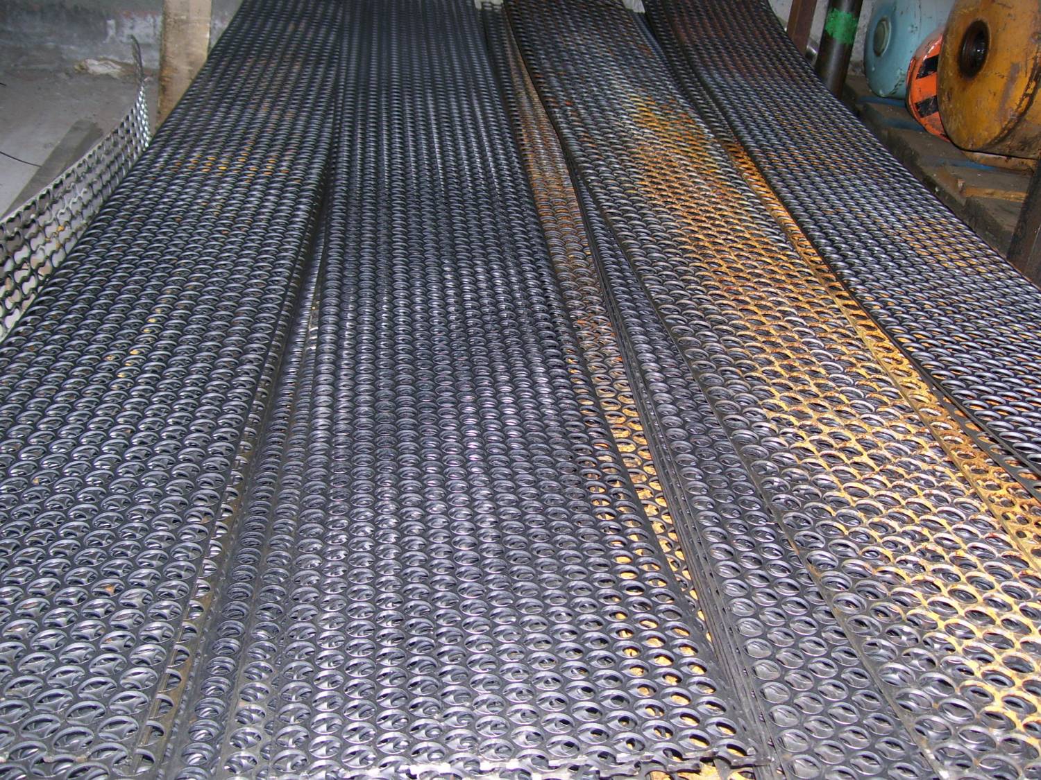

Я же предлагаю вообще крайний вариант - сделать решетки на водоотводные лотки своими руками. Есть куча всяких материалов по разных конфигурациям - металлические перфолисты, решетки, сетки сварные. Почему не попробовать? Конечно, если есть требование к нагрузкам, то нужно брать заводские решетки, так как обычную сетку проезжающий автомобиль сомнет. Но если таких требований нет, то вот вам тема еще дополнительно сэкономить!
Я вот тут по своим же вопросам поднабрал знаний, и снова на форум, теперь уже умничать немножко)) Спасибо огромное за информацию по преимуществам и особенностям полимер-песчаных ливневых отводов, спасибо за видео инструкции по производству бетонных ливневых лотков, да и вообще, благодарю за внимание к вопросу. По данной теме такого не ожидал. Но вот что я заметил - практически все участники говорят о том, что сетки, которыми накрываются лотки, достаточно дорогие. Даже есть сравнение с трапом, и это я понимаю, потому как сам не раз удивлялся, почему самый обычный кусочек металла так дорого стоит. Решил немного погуглить и нашел интересную информацию. Как раз по ее поводу пару строчек поднималось уже ранее в данной теме. Итак, накрыть самодельные лотки можно перфорированной стальной полосой, вырубкой, просечкой. Названий много у данного элемента (а, может, и отличаются металлические полосы по названиям, но я не нашел, как и почему). Везде, в зависимости от характеристик, стоимость достаточно сильно отличается. И вот я нашел сразу на нескольких сайтах производителей более-менее подходящую стоимость. Можно сказать, что это даже недорого. Итак, просечка стоит 140 рублей (правда, цена эта от 100 штук, вроде бы, опт нужен). Параметры данной полосы - 24 см х 200 см. То есть, метр полосы стоит 70 рублей. Но куча лотков у нас строится гораздо уже. То есть, если взять даже 12 см ширину ливневого отвода, то цена за метр будет 35 рублей (если брать оптом. Если нет, то, в пределах 50-60 рублей получится, вряд ли дороже). При этом это не рулонная просечка, которая тонкая, а заборная, что продается секциями, кусками. Толщина металла - 3,2 мм, что очень даже неплохо. Не знаю, как кататься машинами, но вот ходить своим весом по ней можно будет без каких-либо проблем. Вы мне, я - вам! Вот так вот и решили вопрос вместе))
Феликс писал(а):Я вот тут по своим же вопросам поднабрал знаний, и снова на форум, теперь уже умничать немножко)) Спасибо огромное за информацию по преимуществам и особенностям полимер-песчаных ливневых отводов, спасибо за видео инструкции по производству бетонных ливневых лотков, да и вообще, благодарю за внимание к вопросу. По данной теме такого не ожидал. Но вот что я заметил - практически все участники говорят о том, что сетки, которыми накрываются лотки, достаточно дорогие. Даже есть сравнение с трапом, и это я понимаю, потому как сам не раз удивлялся, почему самый обычный кусочек металла так дорого стоит. Решил немного погуглить и нашел интересную информацию. Как раз по ее поводу пару строчек поднималось уже ранее в данной теме. Итак, накрыть самодельные лотки можно перфорированной стальной полосой, вырубкой, просечкой. Названий много у данного элемента (а, может, и отличаются металлические полосы по названиям, но я не нашел, как и почему). Везде, в зависимости от характеристик, стоимость достаточно сильно отличается. И вот я нашел сразу на нескольких сайтах производителей более-менее подходящую стоимость. Можно сказать, что это даже недорого. Итак, просечка стоит 140 рублей (правда, цена эта от 100 штук, вроде бы, опт нужен). Параметры данной полосы - 24 см х 200 см. То есть, метр полосы стоит 70 рублей. Но куча лотков у нас строится гораздо уже. То есть, если взять даже 12 см ширину ливневого отвода, то цена за метр будет 35 рублей (если брать оптом. Если нет, то, в пределах 50-60 рублей получится, вряд ли дороже). При этом это не рулонная просечка, которая тонкая, а заборная, что продается секциями, кусками. Толщина металла - 3,2 мм, что очень даже неплохо. Не знаю, как кататься машинами, но вот ходить своим весом по ней можно будет без каких-либо проблем. Вы мне, я - вам! Вот так вот и решили вопрос вместе)) 1.jpg
..верный подход...первую просечку так применяли мы еще при "Мосбыте" и "Спецремстрое" на услугах населению в частных домах...случайно нашел ее, как отходы на ЗИЛе...стоила просечка копейки--обычный лом, а процентовалась, как "сетчатая арматура"... ...ээх...времена были, на одних отходах и раскрое можно было делать прочные и красивые дома, самый писк был--титановая черепица и шелковый счес трикотажной фабрики, фабрика даже доплачивала за вывоз счеса-утеплителя, как отходы... ...а сейчас отходы склеенные химией , дороже чем сам оригинал--реклама на невежестве и зомбирование делает свое дело дурное...

Просечка - классный вариант. Как-то тоже работали. Но потом, как заказчики начали чаще заказывать крышки и сетки декоративные на постоянной основе, и подзабыли об этом. Зачастую как происходит? Что внизу, что не видно - на этом все экономят. А вот снаружи должно быть красиво. Но мне лично не кажется, что декоративные решетки на ливневки, которые сначала хромовые, а потом пятнами облезлые, это лучше чем просечка стальная.
