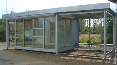

Компания СТРОЙМЕТ на своем сайте говорит о том, что строит многофункциональные, быстровозводимые здания. И, по всему заметно, что так и есть. Там и ЛСТК конструкции, и остановки, и бытовки, и мини-магазины в фотогалерее. Навалом, короче, фоток, и все смотрится очень неплохо.
Но у меня, как обычно, вопрос с подковыркой небольшой, или с упором на экономию.
Я примерно уже ориентируюсь в ценах на работы, на материалы, но не всегда умею правильно сопоставить, так как далеко не со всеми материалами работал, да и вообще, опыта, если сравнивать со многими специалистами, тупо ноль.
Но вопросов валом))
Короче... если я строю киоск, остановочный комплекс или подобное небольшое сооружение, как тут показано на основе металлоконструкций и композитных материалов, то как можно сэкономить. Как сделать так, чтобы и лишние 15-20% снять, и чтобы здание полностью соответствовало, было прочным и безопасным. Это реально? Или снижение стоимости только за счет снижения качества?

А еще обратите внимание, что вот такие небольшие торговые точки всегда разные. У кого-то киоск или остановочный комплекс построен из композитных материалов, сэндвич панелей. Это сразу исключение утепления в некоторых случаях, а также внутренней и наружной обшивки - взял готовую плиту и установил на каркас. Другим же лучше выполнить все фасады с помощью остекления - тоже исключение некоторых процессов, а также создание витрин. Короче говоря, очень еще все и индивидуально!

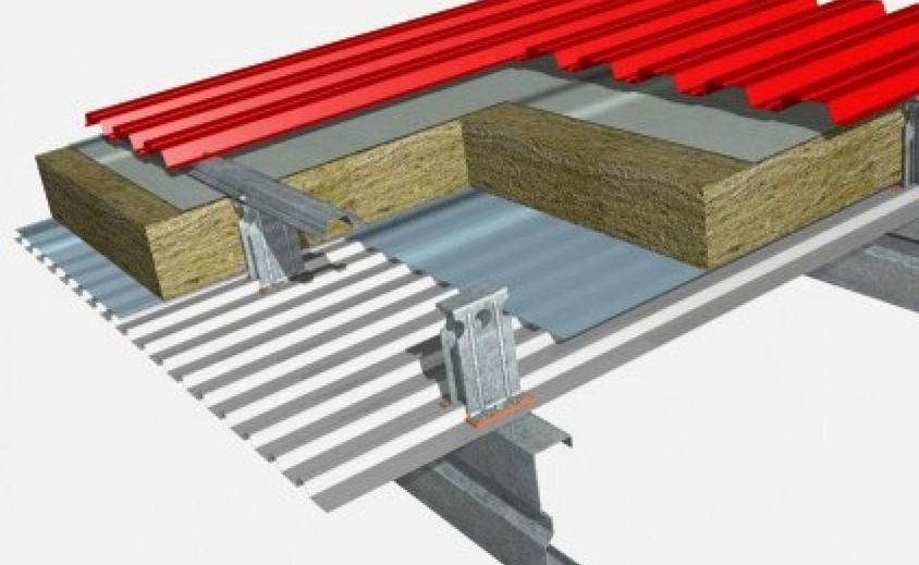

Сделал выводы. Нужно собирать на каркасе вручную. Просто почему поднял тему... есть заказ на весну поставить на остановке саму остановку, и плюсануть к ней 4 отдельных магазинчика, типа табак, чай-кофе, булочную и прочую мелочевку, которая продается. Короче, запросы обсудили, нужно подешевле, но чтобы хорошо было сделано. Как обычно требования, короче :lol: :lol: :lol: Денег нет, но нужно качество.
Вот по утеплению металлоконструкций хочу уточнить. Достаточно ли будет 100 мм минваты в таком пироге - металлопрофиль - минвата - внутренняя обшивка ОСП? Или проложить еще фольгой, как говорили? Мы просто рассчитали, что такая конструкция на наши площади - оптимальный вариант. Сразу хотели отдельно стоящие здания, прижатые друг к другу сторонами, но теперь приходим к решению, что одно сооружение с разными входами и перегородками. Между ними стенки будут в несколько раз дешевле, так как каркас + ОСП + минвата 50 мм, думаю, с головой. Вот что делать с крышей и с полом? Когда рассматривали сэндвич панели, там все готово уже было бы? А тут как, просто как бытовку строить, только с обшивкой металлопрофилем, правильно ведь?
Я почему думаю, что достаточно такого утепления... приборы, холодильники, люди внутри - тепла будет достаточно, да и такой пирог много раз советуют вот на форуме, так что и летом, думаю, если кондиционер будет работать, то температура будет держаться.

Тут разница еще каркасного или безкаркасного строительства, разница по деньгам будет обязательно, ее стоит учитывать. А не просто считать, что сэндвич панели дорогие, а сделать их подобие можно самостоятельно. Понятно, что как ни крути, с каркасом здания будет надежнее, и это в плюс, но вся экономия за счет этого может потеряться. Металлопрокат сейчас страшно дорогой, особенно если большими объемами считать. Та суммы серьезные набегают.
