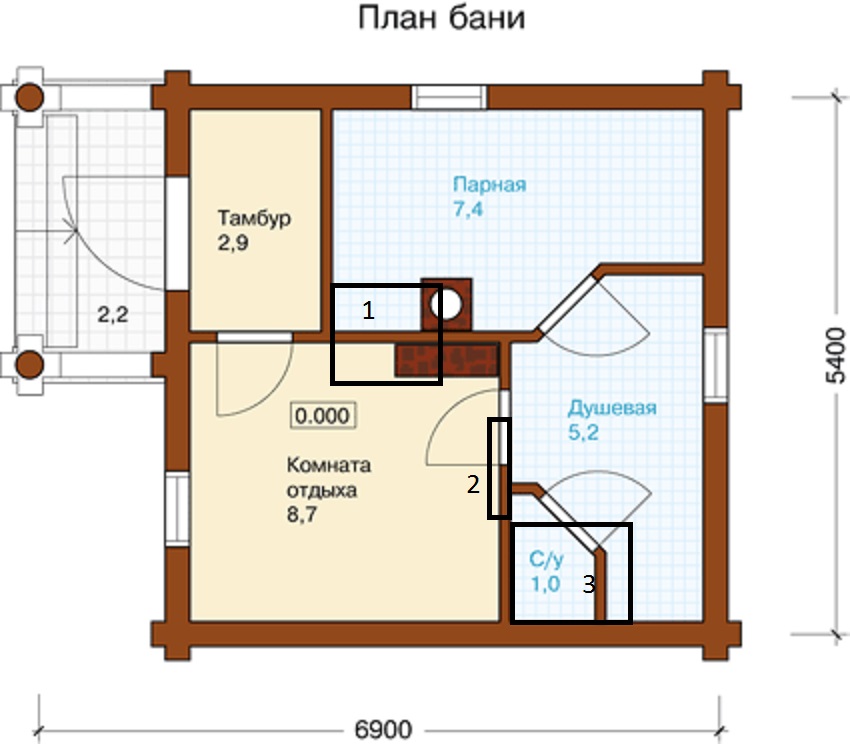

Неровные стены штукатурятся, вытягиваются. Далее внутренняя отделка деревом, скорее всего. Снаружи на собственное усмотрение, какой будет отделка, если ремонт стен не нужен. Обязательно утепление и гидроизоляция. По планировке тут нужно думать, но можно и стандартную, чтобы не настраивать внутри ничего лишнего. Предложил бы вот такого типа планировку бани. Это вовсе необязательный вариант, тем более, с пометками разными к переделке. Но просто рисовать сейчас полностью новый план не имею времени. В общем, смотрите:
планировка бани
В первую очередь, под свои размеры подстраиваем, это понятно. Далее, пометка 1. Перенос печи. Чуть дальше от двери в душевую, и чуть в сторону от двери в самой парной. А то неудобно расположена. Пометка 2 - перенос двери в душевую. Что-то на найденном мной плане все немного сместить стоит. Пометка 3 - санузел нужно иначе чуть, дальше в угол, тем самым освободить место. Ну, если от данного плана отталкиваться, то вот так бы изменил. Если предложите свой, можно будет поговорить, рассмотреть более подробно. Что же касается крыши, то здесь укладка утеплителя, стяжки и гидроизоляции, скорее всего, что-то типа Технониколя. По пристройке как раз можно делать из бруса. Террасу небольшую для посиделок на свежем воздухе около бани. Классно будет. Выгнали из бруса, утеплили изнутри, вагонка, окна, двери, и вот вам беседка зимнего типа, которую можно использовать и без бани. Ну, у меня такое видение сейчас. А там пишите.
