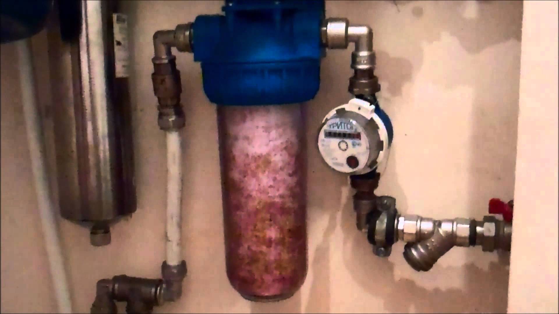

В общем, есть сельский дом с централизованной водой. Вода паршивого качества, так как трубопроводу лет и лет. Постоянно забиваются аэраторы, постоянно летит из крана труха всякая, даже искупаться в душе нереально, разве только в летнем, где вода немного отстаивается. А питьевую воду вообще в баках с собой везем, так как чето боязно такого качества воду из крана пить, готовить на ней.
Вот и появилось решение поставить в этом сезоне фильтры. Вопрос в том, какие именно нужны. Жесткой очистки фильтр на вводе воды, типа общий? Или лучше поставить несколько фильтров небольших бытовых именно на точках, где нужна чистая вода? Таких просто три всего. Одна на улице и две в доме - ванная комната и кухня. На улице необязательно фильтр, так как там вода для хозяйственных нужд - полив, двор взбрызнуть при жаре и пыли, и так далее. Поэтому можно пару фильтров или один серьезный на вводе. Кто что посоветует?

А давайте чуть больше нюансов обсудим? Что значит труха из крана? какой водопровод, где и как проложен, какая ситуация у соседей, какой ввод на воду, какие трубы проложены в дом? Просто нужно установить причину и понять, что и как? А то может вам трубы нужно еще менять для порядку, а не начинать тратиться на фильтры... если есть желание обсудить, напишите более подробно, может, еще что вспомните?

Летит труха - это ржавчина, ее даже видно. Это не то что просто ощущается примесь на вкус или так чувствуется, типа на ощупь ее явно видно и постоянно. Набрал в стакан воды - а там на дне ржавчина! Вот так!
Водопровод какой? Не знаю)) Знаю, что старый, в метрах 20 основная линия, оттуда трубы идут во двор. Ввод, кстати, как раз в том колодце, по которому задал вопрос в другой теме)) Труба старая металлическая, разводка по двору тоже из тех же труб и сгонов. То есть, все старое!
Да, я понимаю, к чему вы ведете. Что, возможно, разводка по двору старая, а центральный водопровод был бы пластиковый, к примеру. Тогда да, замена труб. А так все старое. Сомневаюсь, что ржавчина летит именно из моей разводки, а из центрального чистая вода поступает постоянно. У соседей, ситуация, кстати, не такая. У них порядок с водой, сам приходил к ним и смотрел. да, стоят фильтры, но там где их нет, вода тоже чистая!

Если у соседей идет чистая вода, значит, она и по водопроводу чистая. Их дополнительные фильтры очистки сейчас не интересуют... чуть больше внимания на те точки, где их нет. Если нет фильтра, а вода чистая - в водопроводе вода чистая... все просто! Понимаете?
То есть, дело может быть как раз в вашей внутренней разводке - ее нужно менять. Более того... как часто вы бываете в этом доме? Понимаете, если вы не постоянно пользуетесь системой, у нее есть время повреждаться коррозией. То есть, система и так повреждается, но если по системе постоянный поток, он смывает все эти хлопья и через время вода идет чистая. Если вы пользуетесь домом раз в пару недель, раз в месяц или примерно с такой периодичностью, то каждый раз, включая воду, вы получаете то, что смывается именно с ваших труб. День или даже два может бежать грязная вода, которая становится чище и чище, а потом и вовсе идет чистая... У меня лично сейчас вот такое мнение сложилось.
Если же вы проживаете в доме постоянно, то проблема в чем-то другом!

Действительно, похоже на то, что просто ваша труба стоит сухая, коррозией обрастает, а потом когда вы включаете воду, как приезжаете в дом, ее понемногу смывает из труб. Потом вы уезжаете, и там опять накапливается вся эта дрянь. Реально, если вода у соседей чистая, лучше свою разводку поменять, тогда таких проблем не будет. Ну, а фильтры уже по ситуации. Я бы там, где источник воды не внушает доверия, хотя бы на питьевую воду фильтр поставил. А на технику уже сами думайте, что вам дороже, фильтры поставить, или стиральную машину потом новую покупать, бойлер)) Но это если техника эта есть... а то как понимаю, это вообще дачный дом, или не так? Хотя и на даче должна быть горячая вода, хотя бы старушка-стиралка, чтобы грязное превращать в чистое.

Если водопровод старый, то будут постоянно посторонние включения, и в любом случае фильтры ставить нужно. Вопрос только в том, будет их много или более-менее терпимо. Фильтры ведь тоже не на всю жизнь, что типа раз поставил и всегда чистая вода. Их менять нужно будет, чистить, а иногда и полностью заменять. Поэтому, не видя картины, а только читая о проблеме, также больше склоняюсь к тому мнению, что подпускает ржавчины именно своя разводка по воде. Это ближе к теме, если в доме проживаете непостоянно.
А по поводу техники, если ее нужно защитить, то тогда общий фильтр на вводе ставить. Как минимум жесткой очистки. Очень страдает техника от плохой воды, это несоизмеримо дороже выходит, чем приобретение фильтров для воды.

Но в любом случае, фильтры я бы поставил. На питьевой кран, который на кухне, и предварительно на ввод. Просто если фильтры устанавливать перед каждым отдельным прибором строго по их требованиям, то сразу можете готовиться потратить несколько тысяч долларов, это практически гарантия. Да и обслуживание потянет соответственно. Замену еще не забудьте... а фильтры часто летят... Поэтому правильно говорят - стоит подумать и посчитать!
