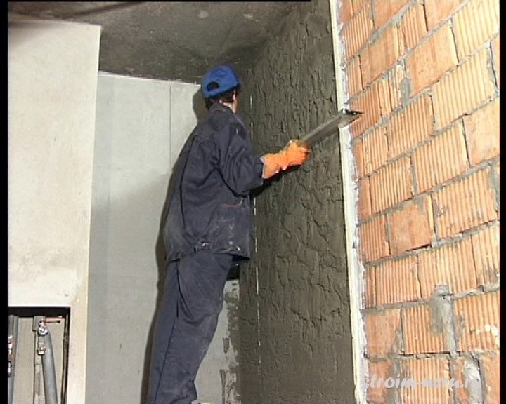

@Алекс 1980 Чтобы задавать вопросы индивидуального характера по ремонту, нужно предоставлять исходные данные, на что-то ведь должны мастера ориентироваться. А то вам сейчас опять напихают по самое немогу общих ответов, и потом пойдут непонятки, недомолвки и так далее. По поводу хорошего, практичного, быстрого и недорогого способа выравнивания стен, так это тоже нужно смотреть, что у вас за стены. В одном случае, лучше поштукатурить и пошпаклевать, в другом - кинуть гипсокартон и не думать ни о чем. У каждого способа свои преимущества и недостатки, поэтому нужно их понимать, чтобы выбирать. Можно ГКЛ, но вдруг накрутите и потеряете много пространства... а комната и так маленькая. Штукатурка и шпаклевка... а вдруг можно было еще и коммуникации зашить, какие-то ниши под декоративное освещение сделать и так далее? Моментов много, но для них нужно много чего знать наперед!

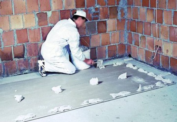

Мне как-то сейчас привычнее работать с гипсокартоном. Под него ведь не всегда нужно ставить каркас и терять пространство. Можно присадить на клей и несколько дюбелей вогнать, скажем, 6 штук на лист для более жесткого крепления. Тем же перфликсом пару десятков ляпух на лист, и будет вполне жестко. Вопрос в том, сможете ли вы сделать стену ровной, правильно установить лист для выравнивания... но это история о другом)) Потеряется, таким образом, 2-3 см от каждой стены. Это много? Вряд ли. Тем более, штукатуркой вы тоже будете набрасывать до самой верхней точки отклонения, а потом еще шпаклевать. То есть, фактической экономии пространства, если штукатурить, не более 1-1,5 см. Но!! Но сразу потеря времени, так как всему нужно дать время просохнуть перед очередным слоем. Также, вы будете тратить много времени на сам процесс выравнивания и подготовки поверхностей. А еще, посчитайте по деньгам. Штукатурка, шпаклевка, грунт, маяки, шпатели... или гипсокартон, перфликс и тонкий-тонкий слой шпаклевки по самому ГКЛ уже. Но правильно говорят мастера - смотреть только на месте, так как нельзя просто сказать, что один способ лучше другого. В любом индивидуальном доме или квартире может быть наоборот полностью!

Не хочу заранее ваши надежды рушить, но вы вообще работали с гипсокартоном без каркаса, пробовали его приклеить на стены? Есть каркас металлический, который устанавливается по всем правилам, а значит, он получается ровным. Все требования основные именно к нему. Потом гипс просто прикручивается на каркас, и уже никаких уровней соблюдать не нужно - крути, да крути себе. А вот когда ГКЛ устанавливается на кривые стены на клей, без того самого каркаса, есть сложности, о которых знать необходимо просто. Конечно, можно вас оставить наедине с проблемой, да неохота как-то уж)) Короче говоря, гипс будет повторять все проблемы стены. В меньшей степени, но будет. Поэтому клей наносить нужно не просто одинаковыми порциями, а размеренно, после установки прихлопывать, выравнивать, желательно для этого использовать правило в 2 метра примерно, а также уровень. Так вы сможете сразу смотреть, где щели образовались, а где горбы, которые еще дальше прихлопывать нужно. Не так просто, хотя и кажется. Поэтому трижды подумайте. И по клею еще момент. Очень жидкий будет стекать по стене, на густой вы не присадите лист так, как нужно. Будете стучать, а лист будет на месте, будете стучать сильнее, а он треснет. Поэтому еще с консистенцией клея угадать нужно.
Кучеренков писал(а):Короче говоря, гипс будет повторять все проблемы стены. В меньшей степени, но будет. Поэтому клей наносить нужно не просто одинаковыми порциями, а размеренно, после установки прихлопывать, выравнивать, желательно для этого использовать правило в 2 метра примерно, а также уровень. Так вы сможете сразу смотреть, где щели образовались, а где горбы, которые еще дальше прихлопывать нужно. Не так просто, хотя и кажется. Поэтому трижды подумайте. И по клею еще момент. Очень жидкий будет стекать по стене, на густой вы не присадите лист так, как нужно. Будете стучать, а лист будет на месте, будете стучать сильнее, а он треснет. Поэтому еще с консистенцией клея угадать нужно.
Есть такое. Но если вы называете проблему, а потом ведете разговор о том, как ее решить, то уже все советы давайте)) Ну, быть может, вы об этом не знаете, но можно ниткой пользоваться, которой отбивать точки основные. Натягивается нить по верхним маякам, а потом уже по ним набрасывается клей. Необязательно набрасывать Перфликс на лист гипсокартона. Он прекрасно чувствует себя и на прогрунтованной стене. Набросали, по ниткам посмотрели, подровняли. Потом приставили лист гипсокартона, равномерно его прижали, и максимум всех перепадов просто потерялся в строительной смекалке)) Я уверен, что есть и другие способы, о которых не знаю я))
