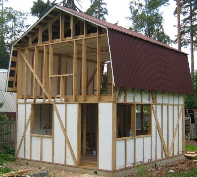

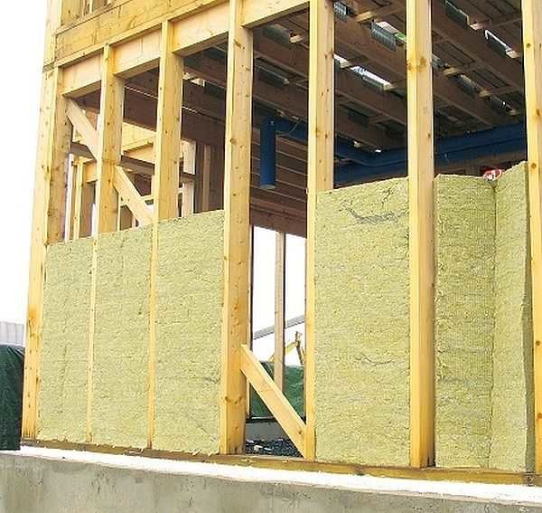

Вы можете произвести утепление каркасной стены и минватой, и пенопластом. Я бы не рекомендовал утеплять жилые сооружения пенопластом, но вот для сарая материал вполне подходит. Тем более, у него достаточно серьезные коэффициенты, и это дает ему преимущество в данном процессе. Выбирайте толщину утеплителя в 100 мм. Это будет оптимально, для подобных сооружений и не экономия, и не перебор. Короче, золотая середина. Если 50 мм - деньги на ветер, если 200, например, то оно вам и рядом не нужно, честно говоря)) Вот пара картинок для примера, просто чтобы посмотреть... По самой технике строительства, по закладке в каркасную стену теплоизоляции, там все несколько по-другому, я бы сказал.
Я понял. Буду отталкиваться от толщины в 100 мм. Посмотрю сразу, может, даже 150 мм сделаю, в зависимости от выбора самого материала утепления и технологии. Пенопластом утепляться как-то дешевле же, поэтому данный вариант я не отбрасываю, потому как и вы, и еще несколько человек на форуме говорят о возможности использования пенопласта для утепления таких построек. Еще думаю, считаю. Сейчас ведь главное - это бюджет присмотреть более точно, сметы сделать. А то можно забыть что-то, потом денег не хватит, и будет сарай без крыши всю зиму)) Кстати, посмотрел прикрепленный прайс на пенопласт у Пенопласт-Урал, и понял, что нужно еще поискать, кто и что предлагает. Здесь цена примерно на 10% выше, чем я вчера в живую в торговой точке смотрел...
