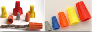

Соединительный изолирующий зажим (СИЗ)
Соеденительный изолирующий зажим СИЗ.png (46.22 КБ) 1823 просмотра
В настоящее время большое количество компаний разработало разнообразные виды клеммных соединений. На рынке электроматериалов их достаточное количество и довольно незначительная цена. Для удобства познакомитесь с некоторыми из них.

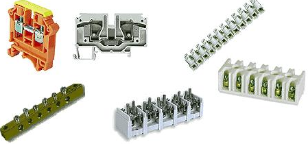

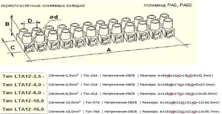

Винтовые колодки

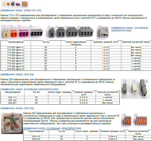

Клемники WAGO
