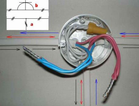

Очень важным моментом работы является соединение проводов между собой и подсоединение их к розеткам. Концы проводов зачищают и скручивают пассатижами так, чтобы оголенные жилы максимально близко прилегали друг к другу. Все соединения должны быть обязательно изолированы лентой ПВХ. На фото ниже показано, как должны быть соединены провода в коробке, а так же в каком положении они должны находиться. Электропроводка делается без спешки, так как это чревато неприятными последствиями. Лучше, чтобы все необходимые материалы были куплены заранее. Присоединяйтесь к обсуждению этой полезной для многих темы.
