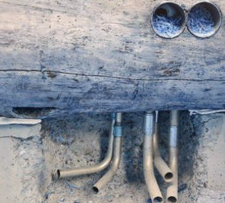

После возведения сруба из карельской сосны Kelo в бревнах устраивают полностью скрытую электропроводку.
Для этого берут мощный инструмент и очень длинный бур. Проделывают длинные горизонтальные и вертикальные проходы. Они могут достигать 6 м.
Спрятанные таким образом провода никак не будут ограничивать вас в новом доме, если изначально вы хотите сохранить стены первозданно красивыми, без внутренней отделки.
Электропроводка внутри бревна

Ну знаете ли, я конечно не специалист по глубокому бурению, но вот допустим видел буры длинной метр. Для перфораторов буры. А каким же буром надо сверлить отверстие длиной шесть метров!? Даже если с двух сторон, то всё равно надо бур длиной 3 метра. Вы бы хоть объяснили чем сверлили.

Уважаемый Анатолий Шмидт, понятно, что ваше появление на форуме связано с рассказами о финской сосне Kelo... Но в этой статье вами было дано утверждение, что именно в этой сосне ваша компания просверливает отверстия в теле бревна длиной шесть метров :shock: Вертикально, в при сборке сруба, устройство отверстий для прокладки проводки технически понятно.
Был вам задан вполне конкретный вопрос, как и каким методом вы это делаете, вы же ничего не скрываете...
Не надо никаких обид, посетителей форума заинтересовала чисто техническая сторона вопроса устройства отверстия в теле бревна длиной до 6 м для прокладки скрытой проводки...

Ладно, уточню. Я вот сию минуту сказать не могу. Но точно знаю, что так делают.

Ваша информация будет интересной. Технологию "проколов" для прокладки кабеля в грунте (дорого, но делается даже несколько км) знают многие. Там принцип работы - уплотнения грунтов. Управление работы бура, ее контроль с использованием телемеханики. И то часто "теряется" дорогостоящий бур. :(
Но древесина имеет высокую неоднородную плотность, тут необходимо удаление измельченных частиц дерева. Сверлом (буром) до 1,5 - 2 м понятно, а дальше. :? Если сверло не имеет жесткого стержня, оно просто будет "гулять" в теле бревна, встречая на своем пути уплотнения в виде сучков, изменения структуры волокон... Сверление методом наращивания стержней сверла? Трудоемко, долго, дорого (уникальные сверла) и довольно сложно...
Потому и спрашивают вас, как все это делается....

Даже мне стало интересно, как это можно просверлить такой длинный канал?
То что в грунте делают такие отверстия, это дело не сложное. Но там принцип другой. Там ведь под давлением вода подаётся, и она размывает грунт. И за ней тянется труба. Как змея ползёт, примерно так как-то. Но так обычно "протыкают" землю под реками, для прокладки кабеля.
А со срубом очень интересно. По идее можно лазером такое отверстие сделать. Только какой-же должен быть лазер?
