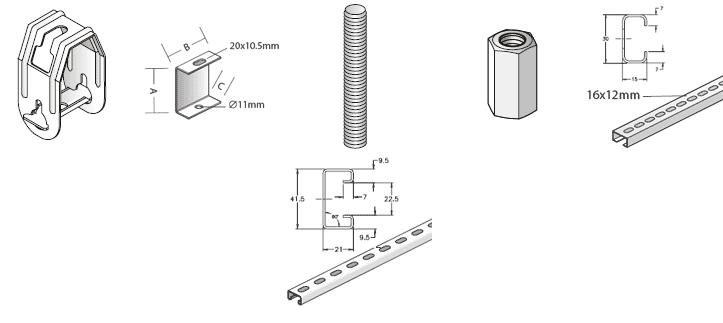

Данный вариант крепления кабельного лотка применяется в местах, где отсутствует возможность произвести монтаж лотка на стену. Крепление к потолку позволяет обеспечить максимальную нагрузку на одну опору 100 кг для профиля NP 15х30 и 150 кг для профиля NP 21x41. С помощью резьбовой штанги можно обеспечить необходимое расстояние лотка от потолка от 20 см до 2 метров ( резьбовая штанга ZT8 или ZT10 соответственно профилю). Непосредственный крепеж резьбовой штанги ZT8 к потолку выполняется посредством Держателями для потолка DSZT или DSS (последний является регулируемым держателем, чем идеально подходит к кровли с легким уклоном. Все эти части в итоге крепятся с помощью соединительной гайки MZ8 или MZ10 соответственно.
Итого: Одна потолочная подвеска состоит из: Одного профиля, Двух (резьбовые штанги можно резать на необходимую длину) резьбовых штанг, Двух держателей для потолка и Восьми соединительных гаек MZ.
